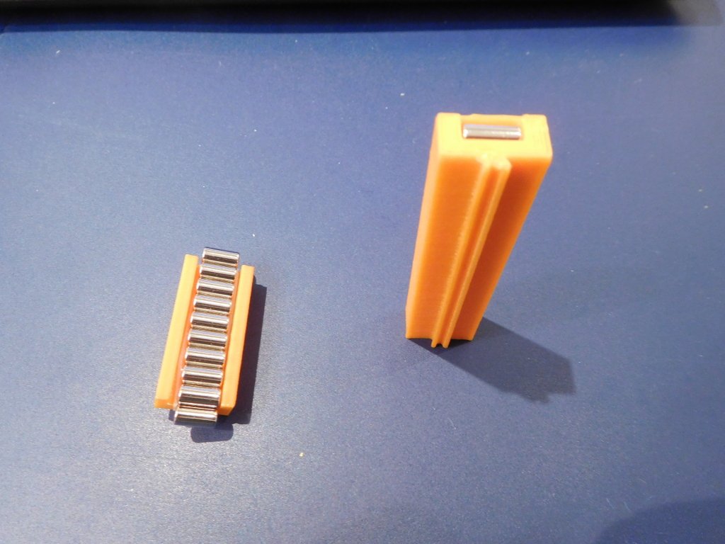

Nachdem ich mir eine Reihe von halbwegs günstigen 4mm Zylindermagneten besorgt habe, gibts nun ein paar ft-kompatible Halterungen der Länge 32 und 60mm, die kaskadiert werden können. Das linke Teil erfordert noch Teppicklebeband. Beim rechten Teil klemmen die Magnete in einem Halteschacht.
Habe eine Positionsregelung mit Ardhuino-PID auf 5 Counts genau (rechnerisch 10um) realisiert. Müsste man jetzt noch durch eine unabhängige Messung validieren. Und die Verbiegungen der Fischertechnikteile sind vermutlich auch noch ein Thema.
