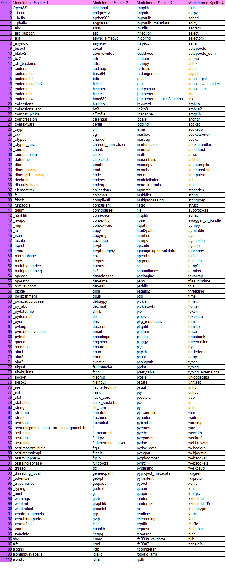

hat schon jemand das upgrade gemacht und die updates der python libraries herausgefunden?
Mit der alten TXT4 Firmware Version 3.1.10 war es opencv Version 4.7.
Python soll ja laut fischertechnik web page auf version 3.12 geändert sein.
Ist dann opencv auf version 5.0 upgegraded worden?

ok, dann gebe ich mir selbst die Antwort (hab die Firmware 5.0.1 installiert). Mit Putty und SSH (muss zuvor auf dem TXT4.0 in den Settings aktiviert werden):
ft@txt40-YODC:~$ opencv_version
4.9.0
Es ist also nicht version 5.0.
4.9.0
Re: TXT4.0 update 5.01

zipp 3.17.0
ft@txt40-YODC:~$ python3 -c "help('modules')"
Please wait a moment while I gather a list of all available modules...
0.04s - Debugger warning: It seems that frozen modules are being used, which may
0.00s - make the debugger miss breakpoints. Please pass -Xfrozen_modules=off
0.00s - to python to disable frozen modules.
0.00s - Note: Debugging will proceed. Set PYDEVD_DISABLE_FILE_VALIDATION=1 to disable this validation.
/usr/lib/python3.12/pkgutil.py:78: UserWarning: The numpy.array_api submodule is still experimental. See NEP 47.
__import__(info.name)
Enter any module name to get more help. Or, type "modules spam" to search
for modules whose name or summary contain the string "spam".
