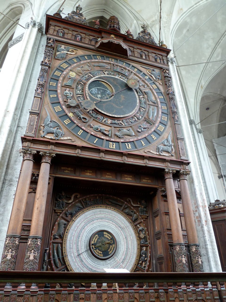

Hallo...
Wirklich ein sehr schönes Modell !
Wenn ich die Mondphasen sehe, denke ich immer an astronomische Uhren, wie z.B. die im Dom von Münster. Wobei die eine andere Anzeige nutzt, aber so Spielereien hat wie z.B. den Gott Chronos, der jede 15 Minunten das Uhrenglas umdreht, den Sonnenstand anzeigt...
Ist schon interessant für die damalige Zeit, dass sowas in einer Kirchenuhr möglich war - auch technisch.
Nun kann ich mir bei dir gut voestellen, das du bestimmt noch weitere Ideen hast, wie man diese Uhr erweitern kann :-)

Hallo Holger,
Danke für Deine Rückmeldung!
Die astronomischen Uhren haben übrigens einen ganz frühen Vorläufer - den Antikythera-Mechanismus, ein Planetarium, das auf das erste Jahrhundert vor Christus datiert wurde. Es enthielt rund 40 Zahnräder (aus Metall!) und konnte Mond- und Sonnenfinsternisse voraussagen sowie den Verlauf der Planeten darstellen. Im Sonnenzeiger steckte eine Mondkugel, die die Mondphasen anzeigte. Ein Beispiel für technische Kenntnisse (wahrscheinlich der Griechen), die in der Geschichte komplett verloren gingen - und erst weit über tausend Jahre später in Europa "wiederentdeckt" wurden. Die Mondphase wurde jedoch nach dem Meton-Zyklus aus der Sonnenbewegung abgeleitet (19 Sonnenjahre = 235 Mondmonate), nicht aus der Erddrehung (Tage/Stunden).
Weitere Komplikationen könnte man in die Uhr einbauen; ein anschließbares Kalenderwerk (Wochentag, Monat, Jahr) habe ich in der ft:pedia 2/2022 beschrieben. Nett wären noch ein Schlagwerk (wie in Thomas Püttmanns wundervoller Turmuhr in unserem Technikgeschichte-Buch) und ein Kuckuck (wie in Peter Damens Kuckucksuhr).
