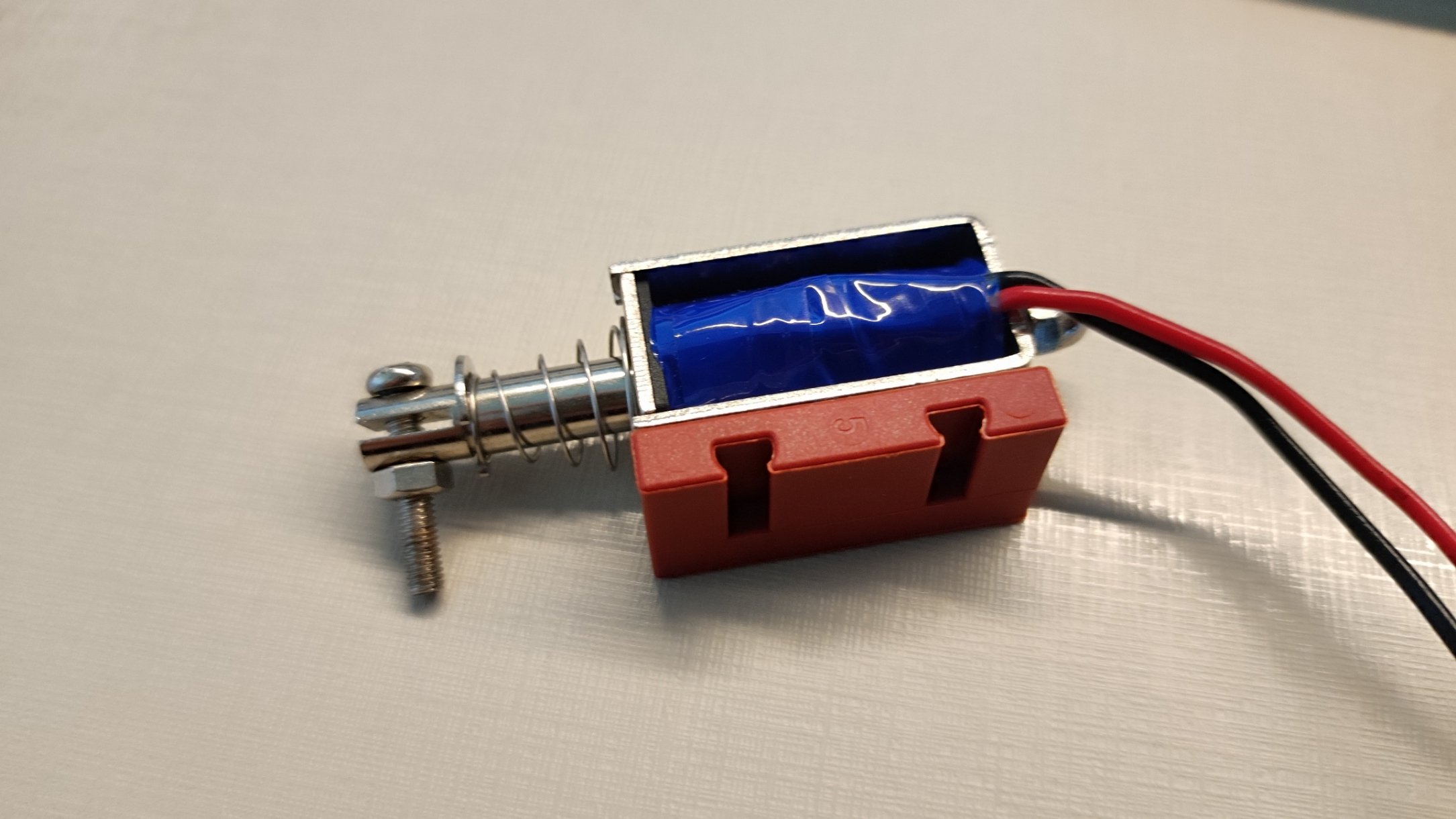

Just my 2 cents to the discussion: If you don't mind using "foreign" components, maybe a solenoid like the one I used in my pinball table would do the trick. :?:
They are easily integrated with ft using double-sided tape and a 15x30x5 building block. It never occurred to me that these devices could be used to build a plotter, but they are compact and inexpensive, and will certainly fulfill Stefan's requirements.
------------------------ Google translate
Nur mal so nebenbei: Wenn du nichts gegen die Verwendung von Fremdkomponenten hast, wäre vielleicht ein Magnetventil wie das, das ich in meinem Flipperautomaten verwendet habe, eine Lösung. :?: [bild] Sie lassen sich mit doppelseitigem Klebeband und einem 15x30x5-Baustein problemlos in ft integrieren. Mir war nie in den Sinn gekommen, dass man diese Bauteile auch für einen Plotter verwenden könnte, aber sie sind kompakt und günstig und erfüllen sicherlich Stefans Anforderungen.

super Ideen! Vielen Dank dafür! Mit dem Elektromagnet und einer etwas gekürzten Feder kann ich immerhin 1mm Hub hinbekommen, was ausreichen ist. Vielleicht probiere ich noch Haushaltsgummis.
Die Lösung mit der Schaltnocke hat was, braucht allerdings einen Taster. Etwas kompakter würde man es evtl. mit Luftdruck oder dem Solenoid-Aktuator hinbekommen. Ich habe tatsächlich noch ein paar rumliegen. Auf die Idee mit dem doppelseitigen Klebeband bin ich nicht gekommen. Ist halt wieder mal eine nicht-Fischertechnik-Lösung. Aber ok, da die e-Magneten m.W. nicht mehr hergestellt werden.

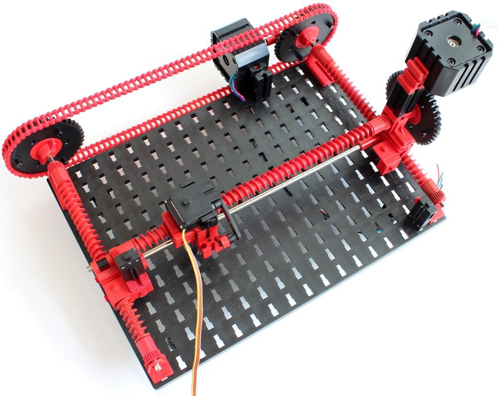

es geht noch minimalistischer - mit Schrittmotoren und Servo:
Plotter aus "fischertechnik-Roboter mit Arduino"
Gesamtansicht fertiger Plotter.jpg (169.82 KiB) 4155 mal betrachtet
Das Modell habe ich in unserem mit Thomas Püttmann verfassten Buch "fischertechnik-Roboter mit Arduino" detailliert beschrieben. Plottet HPGL.
