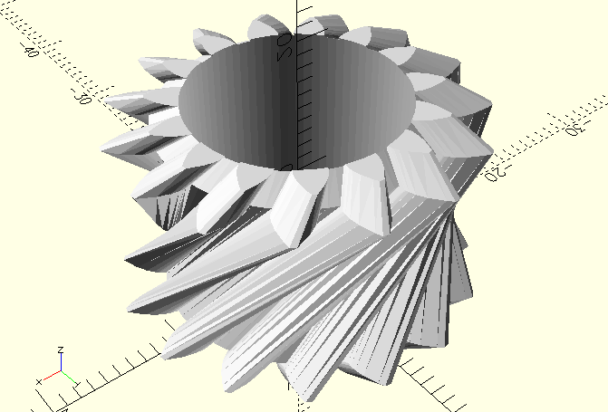

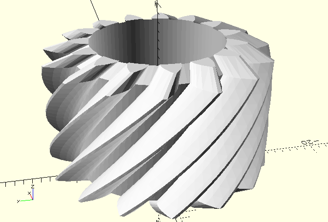

Also, die Konstruktion "aus Bindfäden" ist auch machbar. Man setze 'slices=1' im Aufruf von linear_extrude, und voilà:
Code: Alles auswählen
linear_extrude(height = hhSchichtI, scale=1, twist = gammaI, slices=1) Zahnkontur(0);
Gleicher Aufruf, nur 'slices' variiert:
Schraubenstirnrad 45°, slices=1
Schraubenstirnrad 45°, slices=80
Gruß,
Harald

Vielleicht kann ich das ja auflösen:
Rotieren und rotieren sind zweierlei (siehe meine zwei Bilder weiter oben). Die Variante mit 'slices=1' liefert just diese Gummiband-Konstruktion.
Gruß,
Harald

Egal, hier also das, was der Thread die ganze Zeit nur vorgetäuscht hat, Hyperboloidzahnräder in action. Im Bewegtbild jetzt auch das zu sehen, was vorher gefehlt hat, die Hyperbelform, im Standbild im Vergleich zwischen neu (links) und alt auch gut zu erahnen.
Inklusive FreeCAD-Makro von Claude Code bei thingiverse mit hochgeladen, solange es die drohende Shittification @Harald :shock: erlaubt.

Ich habe die Zahnräder mal gedruckt. Ich musste sie etwas nachbearbeiten und finde, dass sie etwas schwerer gehen.
Allerdings ist die STL ein Z7 und kein Z10 .
