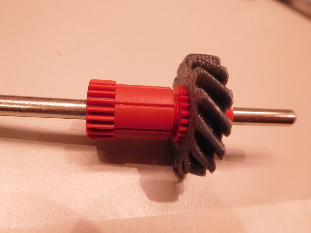

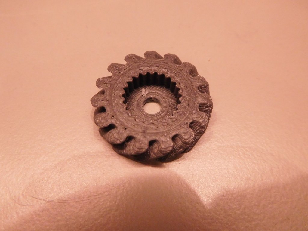

Habe mal ein Z10-Innenprofil eingeprägt:
Ist noch nicht ganz perfekt. Das Profil ist teilweise unterbrochen, wenn ein Zacken des Z10 auf eine Vertiefung des äußeren Z15 trifft .
Es funktioniert aber und lässt sich sicher optimieren

Werden die da festgeklebt oder wie verhinderst du, dass sie seitlich abrutschen?
Ja ja ... die Naben sind mir natürlich auch kaputt gegangen. Aber mit der Fortsetzung der Schlitze bis weit in die Bodenfläche hinein (im Bild ist noch die kurze Version zu erkennen) kann fast der ganze Boden wegfedern, wenn die Nabe zusammengedrückt wird.
Gruß,
Harald

die Z10 sind straff in die Taschen eingesteckt und nicht gekontert. Man kann aber trotzdem ein relativ großes Drehmoment übertragen, ohne dass das Z10 heraus rutscht. Tatsächlich verschiebt sich eher die gesamte Struktur entlang der Achse.
Was man natürlich machen könnte - wenn man dem nicht traut - ist, dass man auf der Gegenseite statt der 11.5mm-Öffnung ein 4mm-Loch für die Achse vorsieht und das Zahnrad mit einer Achsmuffe sichert. Das beansprucht natürlich mehr Platz.

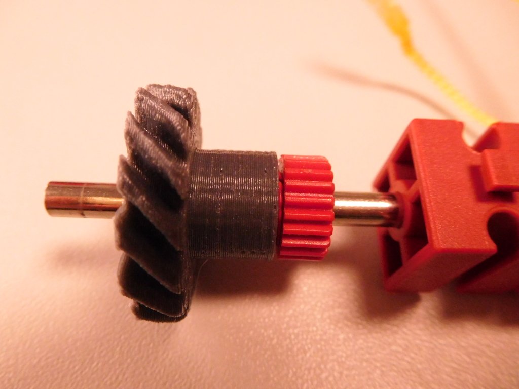

Jan hat jetzt ein Schraubenzahnrad mit angeflanschter Klemmverschraubungs-Mutter (Version 01) konstruiert, das ich ausprobiert habe:
https://www.thingiverse.com/make:1251011
Um Schlupf der Achse zu vermeiden, habe ich noch einen Papierstreifen mit eingeklemmt.
