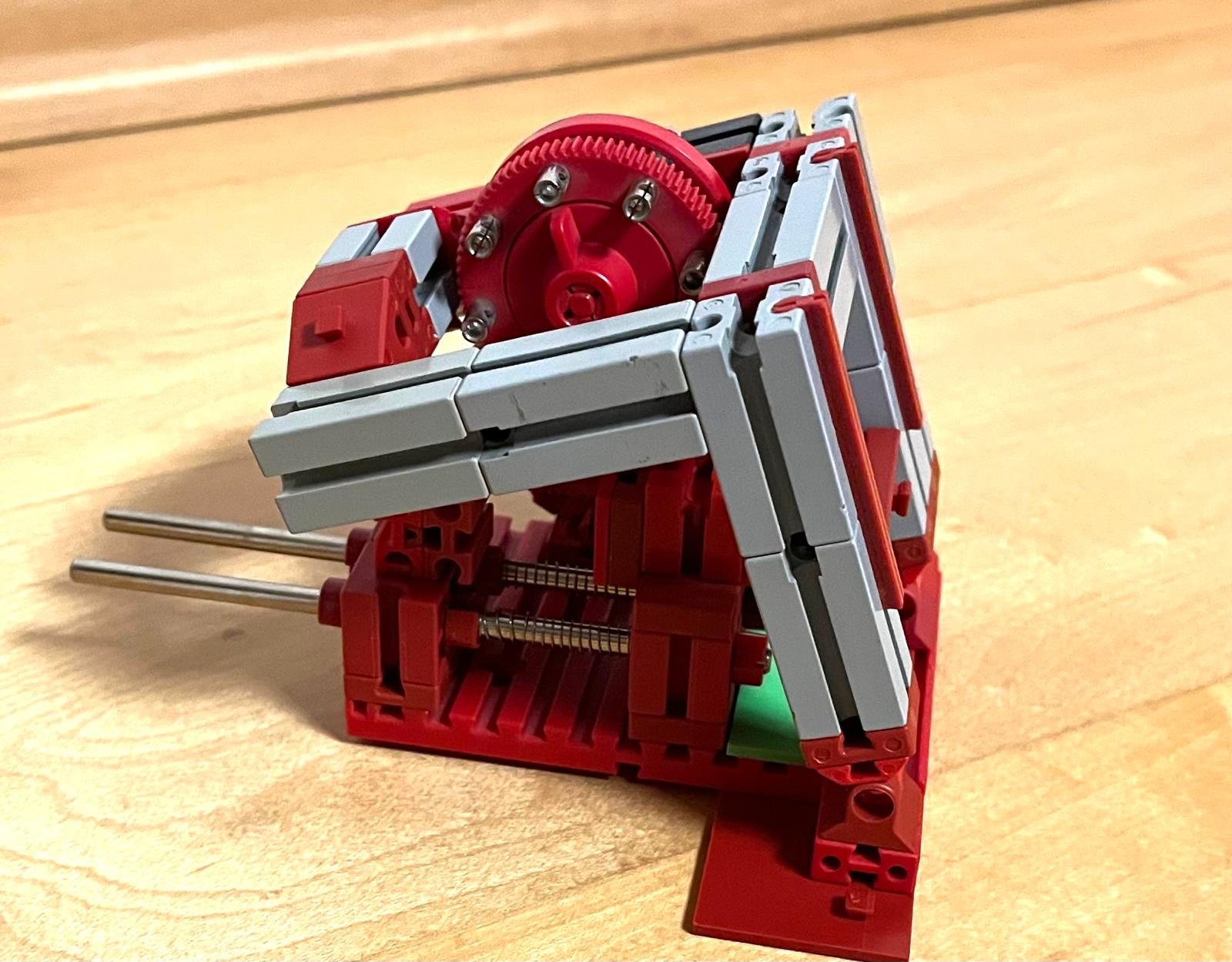

ist aber schon sehr schwergängig. Selbst ein motorischer Antrieb wird schon eine Herausforderung. Soll man den Stufenschalter überhaupt über den Zahnkranz antreiben können?
Ich habe Kontaktstiften einen Hauch Nähmaschinenöl gegönnt, das wirkt Wunder.
Ein größerer Radius mit Seilscheibe könnte schon helfen. Dann könnte man immerhin vernünftig über ein Z40 rein mechanisch antreiben. Wenn man ganz ambitioniert sein will, ginge dann eventuell auch die Originalmechanik mit "Kilometerzähleransatz".
Wie soll das eigentlich mit den Kabeln gehen - die werden doch ganz schön verdrillt - speziell die erste Walze dreht sich im Original schließlich 26 mal häufiger als die zweite. Zumindest beim Modell müsste man die Walzen periodisch zurückdrehen.
Für mich läuft es zumindest für einen ersten Versuch auf motorische Lösung hinaus. Allerdings verbietet sich aus ästhetischen Gründen der Einsatz eines Controllers. Dann könnte man ja gleich den Controller die Verschlüsselung machen lassen. :D

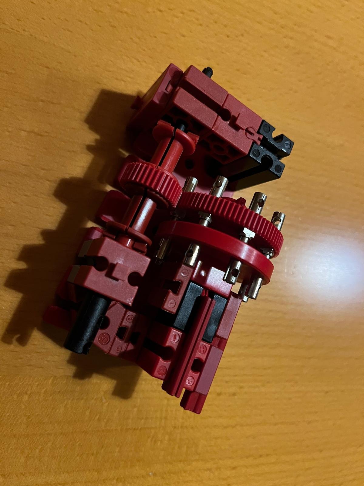

Gedreht werden 1 D D gemeinsam - daher keine Verdrillung - bis man ein Mal rum ist. Bei der letzten Drehung von 1 müssen jetzt leider 1 D D und 2 D D gedreht werden - das sind 4 Stufenschalter auf einmal. Und würde man mehr als 8x8 Zeichen schreiben, dann würde beim 65 Zeichen 6 Stufenschalter gleichzeitig gedreht werden müssen.
Trotz des tollen Rasiereröls, das ich verwendet habe und das wahrhaft Wunder gewirkt hat, fällt ein rein mechanisches drehen definitiv aus.
Allerdings sehe ich kein Problem mehr darin, motorisch zu drehen, dazu flutscht es jetzt gut genug.
Stufenschalter motorisch drehbar
Ich würde aber dabei bleiben, dass es keine Umkehr"Walze" braucht. Stattdessen würde man einfach 3F links in sich selbst verkabeln.
Damit fließt der Strom wieder zurück und gut.

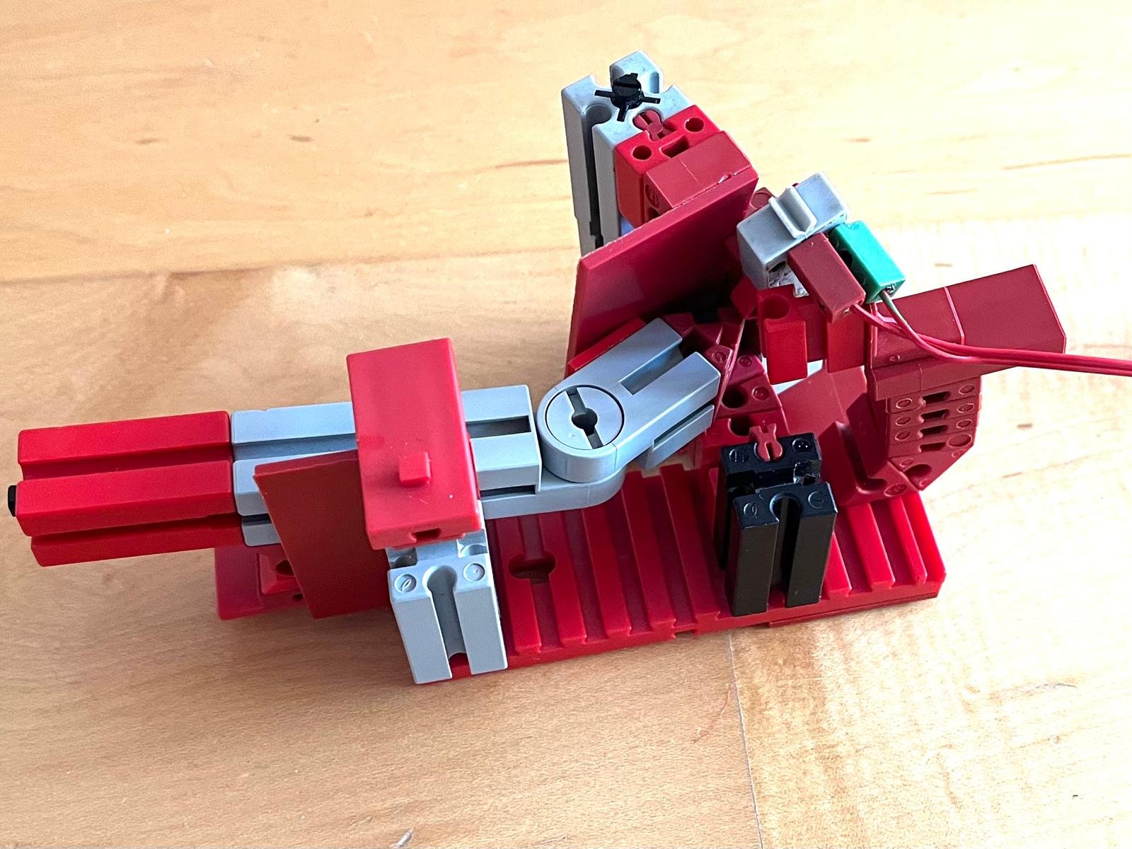

Wenn man sich trotz motorischer Walzendrehung an der Original Enigma orientiert, könnte man das Konzept der Tastaturmechanik zur Walzendrehung übernehmen, um den Walzentaster zu betätigen.
(Bild aus dem oben verlinkten Video)
Auch wenn man den Stufenschalter damit gar nicht dreht, sondern nur den Walzentaster T1 betätigt.
Für die gewünschte Tasterbetätigung braucht es allerdings relativ viel Drehung - Bei Z40 auf Impulszahnrad 4 auf gleicher Achse wären das 10! Zähne Weg pro Tastendruck. Das wird schwierig. Selbst bei einem Z10 als Impulsgeber (das ist nicht ideal...) braucht es immerhin 1/10 Umdrehung pro Tastendruck.
Ich habe die Mechanik daher etwas adaptiert. Auch nicht ganz unproblematisch ist der Bauraum des Z40. So würde es jedenfalls funktionieren. Ganz so elegant wie bei der echten Enigma ist es nicht, aber ein bisschen Enigma Feeling kommt schon auf... ;)
https://www.youtube.com/shorts/B_Q_nusY3Rk
Ich wäre trotzdem interessiert, wenn jemand eine elegante Lösung für das Flipflop Problem kennt.

Nochmal zur mechanischen Auslösung der Walzendrehung. Danke für
Ich habe das Zahnrad durch einen Schalter ersetzt, fände aber eine elektronische Lösung besser:
Walzenauslöser
Walzenauslöser
Atzensepp hat mich auf die Idee gebracht, E2 bzw. E4 über das Logikglied zu setzen. Jetzt scheint es mir "nur" noch an der Entprellung zu hapern.
Wie entprellt man einen Taster am Electronics Modul sauber und am besten mit fischertechnik Mitteln? Ich habe im Forum auf die Schnelle nichts gefunden.

Meine Enigma ist Fertig.
fischertechnik Mini Enigma mit 8 Buchstaben die verschlüsseln und entschlüsseln kann.
Sie hat bisher nur eine Walze, Walze 2 ist konzeptionell vorbereitet (der Zähler ist schon da).
Weil sie so schön kompakt ist und sie auch so schön funktioniert, habe ich mir die zweit Walze zunächst gespart.
Sieht so aus:
Seitenansicht
Seitenansicht
Steckerbrett gibts auch:
Front
Front
Hier ein Video, das die Ver- und Entschlüsselung bei verschiedenen Walzenstellungen und Steckerverbindungen zeigt.
https://www.youtube.com/watch?v=QByNFYcnxBo
Die Schaltung erkläre ich auch. Sie ist trivial aber genau das macht es irgendwie aus.
Sollte jemand seine eigene Maschine bauen, unbedingt die Walze vor dem Einbau ordentlich durchmessen. Ich hatte ein Kabel mit Wackelkontakt. Das zu finden macht bei einer Chiffriermaschine keinen Spaß ;)
Viele Grüße und einen guten Rutsch!
