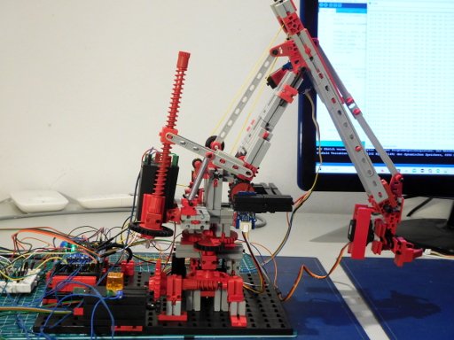

Ich messe jetzt die Armwinkel magnetisch.
Die PID-Regelung funktioniert damit deutlich besser. Keine Überschwinger mehr, fast kein Offset.
Re: 1986er (1985er) Trainingsroboter-meine Version

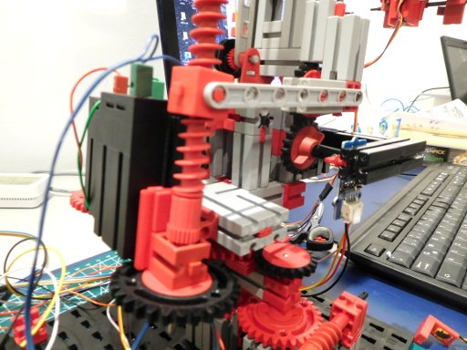

Inzwischen habe ich alle Positions-Sensoren auf Manget-Encoder umgestellt. Der Aufbau musste noch mal höher gelegt werden, um Platz für einen Encoder direkt unter der Drehachse zu schaffen. Und leider musste ich wegen der Halterung des Magneten eine Kunststoffachse nehmen.
Der Drehteller-Antrieb wurde auch noch mal geändert:
Und der "Fail-of the week": Die Umstellung des Drehantriebs auf m05-Zahnräder hat nicht funktioniert.
Vor allem die Schnecke ist immer durchgerutscht. Müsste ich vermutlich dünner drucken. Allerdings sind bei meinem 3d-Druck die vertikal gedruckten Schneckenprofile etwas aufgebläht. Die horizontal gedruckten Zahnräder sind sauber und funktionieren.
Der Schneckenantrieb tut sich bei mir ziemlich schwer infolge der hohen Last. Daher habe ich jetzt einen größeren Hebel für den unteren Arm eingebaut und auch die Befestigung am Arm verstärkt. Beachtet auch die etwas kürzere BS7.5-Schiene am Motor, damit der Läufer bis unten ran kommt.
Die Übersetzung wird dadurch noch etwas langsamer aber der Motor tut sich damit leichter.

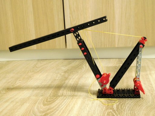

Die Kinematik und die PID-Regelung funktionieren jetzt einigermaßen. Allerdings habe ich dem unteren Arm eine Rückholfeder spendiert:
Der obere Arm funktioniert sehr leicht. Aber beim Unteren tut sich der Schneckenantrieb immer noch schwer und die Bewegung ist deutlich langsamer als vom Oberen, was dazu führt, dass der Endeffektor beim Verfahren in x-Richtung immer erst nach oben oder unten schwingt. Eigentlich möchte man ja eine horizontale Bewegung.
Ich bin am überlegen, ob man den Schneckenantrieb nicht auch durch einen Flaschenzug ersetzen sollte und den Roboter dann eher mit klassischer Kran-Mechanik wie dieser hier aufbaut. EDIT: Nachteil dieses Aufbaus: unterer Arm kann nur bis 90 Grad und nicht zurück. Mit langsamerem Windenmotor kann ich inzwischen (unter bestimmten Bedingungen) auch gerade Linien fahren.

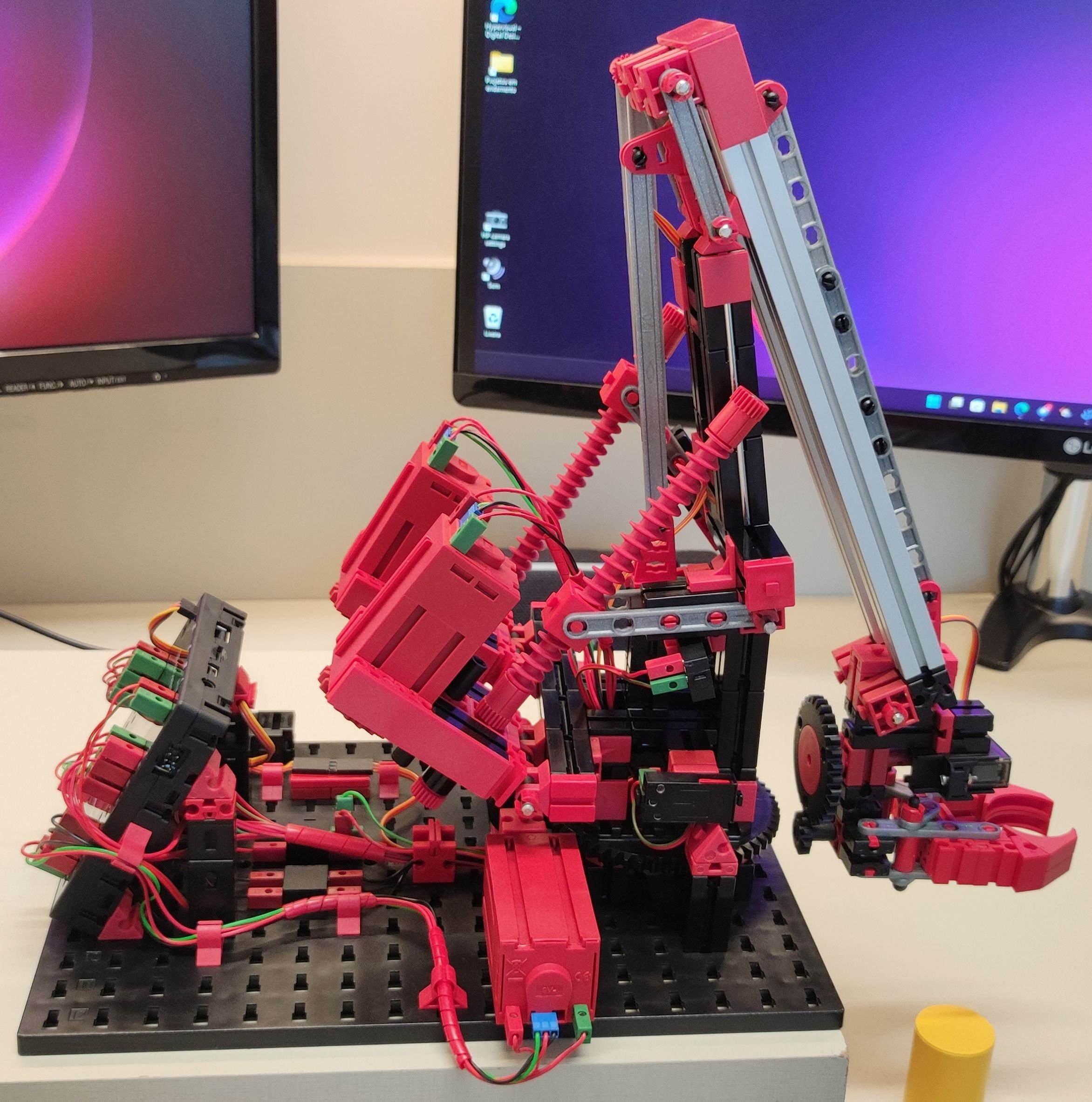

Hi all,
Meanwhile, here is my version (for now):
I'm using a different approach. I'm trying to replicate the original as closely as possible but use only modern, easily available parts. The most obvious exceptions are the aluminium beams, but these can easily be replaced with statics, as you are already doing. I decided for a TXT 4.0 with encoder motors, which avoids the need for custom encoders. Other alu beams in the original are replaced with standard B30 blocks reinforced with steel axles and blocks 5 at the ends. A really exotic component is the 3D printer's sleeve 160549 which I use to couple the servo to the axle that drives the Z30 gear in the gripper mechanism... But I'm not satisfied with the gripper anyway, so maybe I'll break my own "pure ft" rule and use Simon's gripper which is such a brilliant idea
. A solution using a mini-motor and two switches would be too bulky, but maybe I'll give it a try as well. Let's see. Another point I still don't like about my project is that the slewing ring rotates too slowly because a Z20 gear (like the ones used in the other motors to double the speed) hits the Z10 gear's collets.
Any comments and suggestions will be much appreciated!
Many thanks (again) and best regards,
Rubem
Hallo Rubem,
da hast Du wirklich ein sehr schickes Modell gebaut. Gratuliere!
Ein Plan, vor allem für Deinen Greifer wäre interessant.
Du verwendest zwei Schneckenantriebe. In meinem Modell habe ich für den unteren Arm einen schwarzen XM-Motor, der normalerweise stärker als der rote Encodermotor ist. Um den Arm bewegen zu können, muss ich von Z10 auf Z30 gehen, was den unteren Arm deutlich träger macht.
Mich würde jetzt speziell interessieren:
Reicht das Drehmoment bei Deiner Z20:Z10 aus, um den Arm gut liften zu können?
Sind die Geschwindigkeiten der beiden Arme vergleichbar?
Viele Grüße
Florian
