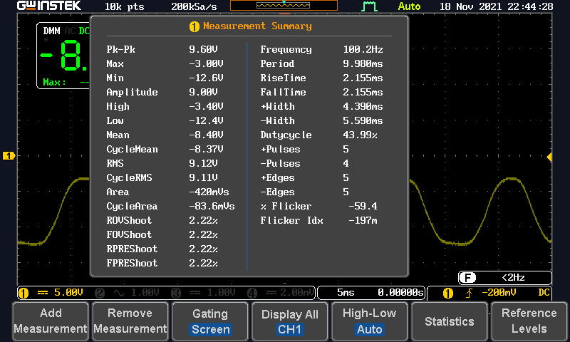

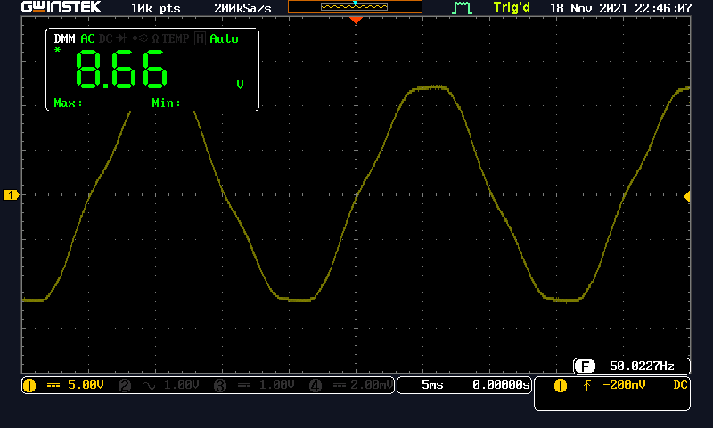

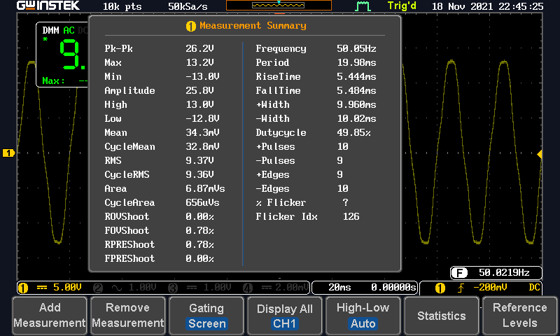

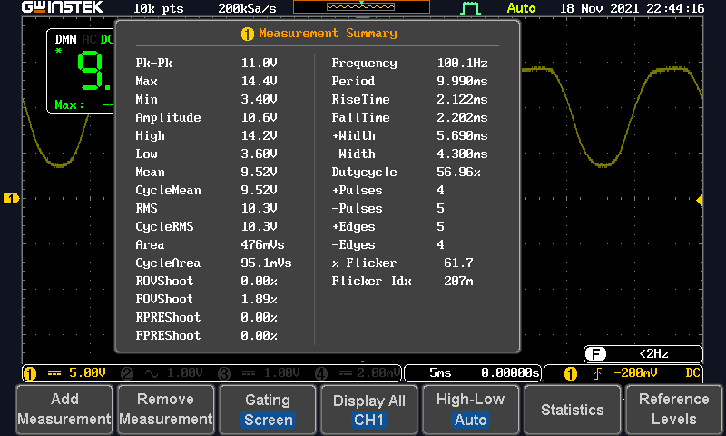

Hallo zusammen,
Dies ist natürlich ein alter 'thread', aber ich habe auch die drei ft-Transformatoren (1x 814, 2x 812), die ich habe, auf das Oszilloskop gelegt und sowohl den AC-Ausgang als auch den DC-Ausgang (mit Knopf ganz links, und Knopf ganz rechts) gemessen sowohl belasted (3 ft Glühbirnen, ~ 325 mA) als auch unbelastet.
Es gibt keine Möglichkeit, die seltsame Kurve zu erhalten, die ich in den Oszilloskopbildern anderer sehe. Für mich sieht es eigentlich ganz ordentlich aus. Ein bisschen wie ein Sägezahn-Sinus. Dies ist die Wechselspannung:
Wechselstrom belasted
Dies sind die RMS-, Durchschnitts-(CycleMean) und Spitzenwerte(Pk-Pk) belasted und unbelasted:
Wechselstrom unbelasted
Der Transformator 812 liefert ohne Last 8,8 bis 9,0 V und mit Last 7,99 bis 8,16 V. Der Transformator 814 liefert 8,9 V ohne Last und 8,25 V mit Last. In allen Fällen bleibt es eine recht ordentliche, nur leicht abgeflachte Sinuswelle.
Gemessen wurde auch der einstellbare Gleichstrom aller drei Transformatoren. Hier unten zuerst die positive Spannung, dann die negative (unbelasted):
positive Spannung
positive Spannung
negative Spannung
negative Spannung
Ich sehe also die Kurve mit den seltsamen Spitzen nicht. Keiner der drei getesteten Transformatoren.
Ich kann es also nicht reproduzieren. Ich sehe nur, dass die Spannung bei den 812 Trafos unter Last tatsächlich um 2,8 Volt (DC) abfällt, beim 814 sind es nur noch 2,0 Volt (DC).
Ich gehe also einfach davon aus, dass Defekte aufgetreten sind (offenbar bei mehreren Personen und Trafos unabhängig voneinander?!). Die Kurve meiner Wechselspannung unterscheidet sich (abgesehen vom Offset) kaum von der DC, die ich auf dem Oszilloskop sehe.
Wer weiß, ob all dies etwas zu einer alten Diskussion beitragen wird?
Mit freundlichen Grüßen Arnoud
