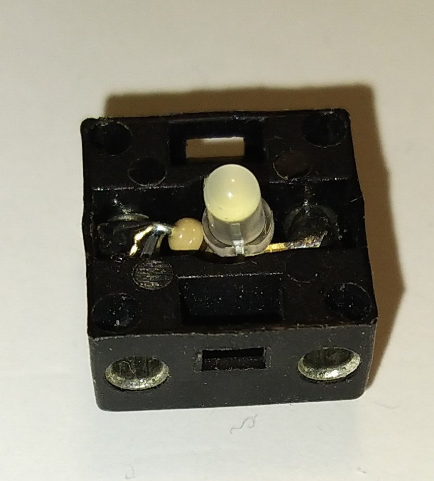

Hallo Allerseits...
Kann man eigentlich (eine LED oder ähnliches) in einen Leuchtstein einlöten?
Aus was bestehen die "Kontaktrohre" - scheint Alu zu sein? Mit normalem Lötzinn gehts bei mir nicht....
Gruß und danke
Stephan
Gruß und danke
Stephan

Re: Leuchstein löten
Hallo zusammen,
bei mir funktionierte das Löten problemlos, LED mit Vorwiderstand passt gut in den Leuchtstein.
Gruß
Peter
Ok, danke. Was für ein Lötzinn / Flußmittel muss man denn verwenden?
Dank Euch. Das mit der Oxidschicht ist ein guter Hinweis. Ich versuche nochmal mein Glück. Bleihaltiges Lot hab ich.
Hallo
Einen detailierten Hinweis zum Einlöten einer LED in einen Leuchtstein findet
sich in meinem Essay zum Thema LEDs in der Community.
Gruß, Thomas
Gruß, Thomas
Hallo zusammen,
Ein anderer Artikel zu dem Thema ist der hier: https://ftcommunity.de/ftpedia/2014/201 ... df#page=55
Gruß
Esther
Hier ist noch der Link zu Artikel von Thomas: https://ftcommunity.de/ftpedia/2011/201 ... df#page=14.Triceratops hat geschrieben: ↑01 Feb 2020, 15:01Hallo
Gruß, Thomas![]()
Gruß
Esther
