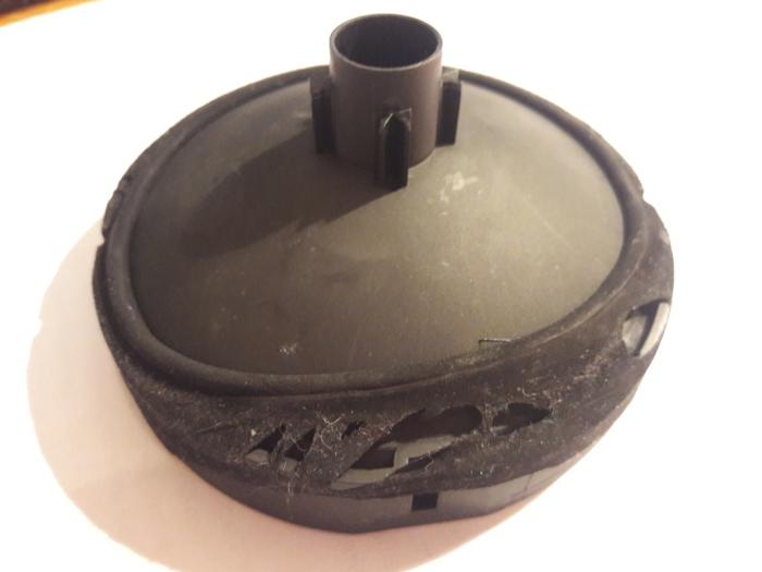

Beitrag von MasterOfGizmo » 08 Jun 2019, 14:01
Ich habe auf dem letzten fischertechnik-Tag das "Trampolin" gekauft. Nach ein paar Monaten war die Gummbespannung an diversen Stellen gerissen und ich habe im Dezember ft angeschrieben und schnell und kulant eine Ersatzmembran bekommen. Prima Service, keine Frage.
Aber auch die neue Membran ist längst wieder rissig geworden und löst sich auf. Die war die ganze Zeit trocken bei Zimmertemperatur gelagert und keiner nennenswerten Sonne ausgesetzt.
Hab' ich da nur Pech oder passiert das bei Euch auch?

Tja, die erste Membran ist am Randwulst schon beim Aufziehen eingerissen. ft hat - wie üblich - schnell und kulant Ersatz geliefert.
Leider fängt der Ersatz auch schon an, kleine Risse am Rand zu zeigen, und es ist nur eine Frage der Zeit, bis er durch ist.
Lagerung ähnlich wie bei Dir, im "normal" klimatisierten Kinderzimmer (Nordlage ohne direkte Sonneneinstrahlung)...

Ich habe das Modell nun demontiert und die Teile den üblichen Kugelbahn-Kisten zugeordnet. Das Trampolin ist nicht mehr dabei. Eigentlich schade, das war m.E. ein sehr originelles Modell. Aber ein ft-Baukasten, bei dem die Hauptkomponente eine Haltbarkeit von einem guten halben Jahr hat ist schon recht heftig.
Tatsächlich kommt sowas bei Lego auch vor und im "Buddelschiff" sind uns sämtliche Teile einer Sorte nach einer Weile gebrochen. Lego hat nach einer Weile festgestellt, dass der Kunststoff in einer bestimmten Farbe ein Problem hat und ihn ersetzt (und uns die Teile natürlich auch, da ist Lego in der Tat ähnlich kulant und schnell wie fischertechnik). Aber dass fischertechnik den Kasten einfach in der Form fröhlich weiter verkauft ist sportlich ,,, das würde bei Lego nicht passieren.

Die Trampolinbespannung scheint eine totale Fehlkonstruktion zu sein. Zum einen ist es extrem schwer, das
Gummi über den Träger zu spannen. Und zum anderen hat das Gummi auch bei mir nicht mal bis zur ersten
Ausstellung gehalten. Ist auch bei mir am Wulst eingerissen und damit unbrauchbar.

ich habe 2 Trampoline auch etwa 6 Monate, die sind aufgebaut im Zimmer, also auch Sonnenlicht, allerdings nur wenig.
Die Trampoline sind verbaut in einem Model, beide sind noch heil.
Vielleicht ist der Trichter irgendwie scharfkantig und beim aufspannen, das wirklich schwer geht ist eine Vorschädigung entstanden.

Sulu007 hat geschrieben: ich habe 2 Trampoline auch etwa 6 Monate, die sind aufgebaut im Zimmer, also auch Sonnenlicht, allerdings nur wenig.
Das klingt doch gut. Dann sind das ja vielleicht doch alles bedauerliche Einzelfälle.
Mit scharfen Kanten hat das m.E: nichts zu tun. Auf dem Foto sieht man, wie sich die Risse überall bilden.
Hast Du Deine Trampoline mal genau angeschaut? Bei meinem zweiten sieht das Fell auch noch intakt aus, aber am Rand bilden sich bereits wieder mehrere Risse. Das auf dem Foto oben war das erste Trampolin.

ja ich hab mir die genau angesehen, die Spannung ist immer noch super, auf dem Seitenbereich des Trichters sieht alles wie am ersten Tag aus.
