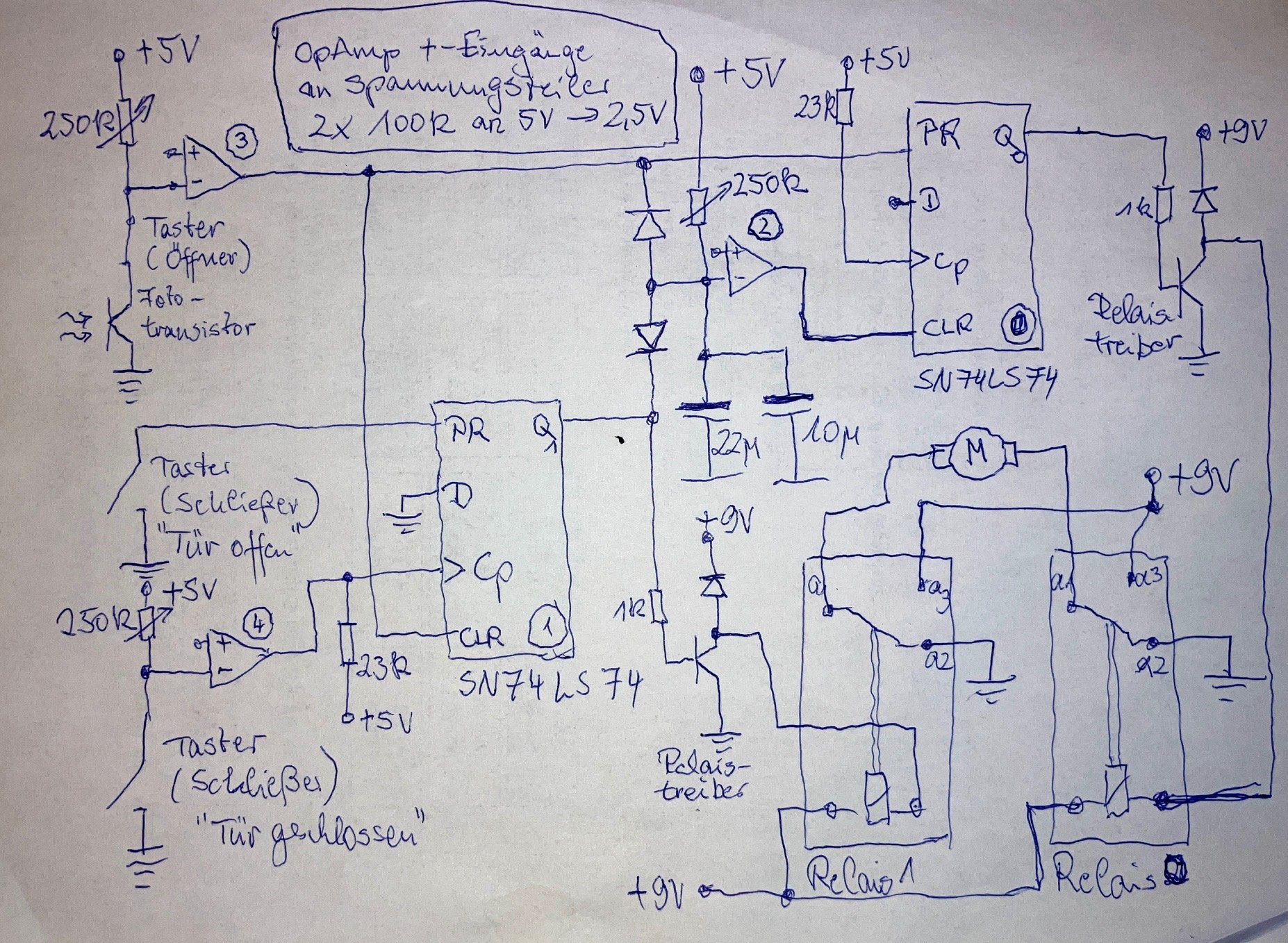

Hallo FT Community,
ich wollte Euch mein neues Modell einer Schiebetür vorstellen.
Die Schiebetür ist mit zwei Endschaltern für "auf" und "zu" ausgestattet, sowie einem Taster zum Öffnen und einer Sicherheitslichtschranke. Sobald die Lichtschranke nach dem Türöffnen wieder frei ist, wird die Tür nach einer Zeit von ca. 5-8 Sekunden geschlossen.

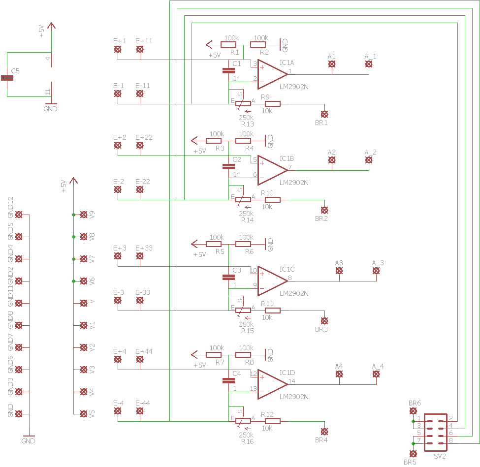

Die elektronische Steuerung ist mit eigenen Nachbauten der Elektronik-Module aus dem Baukasten IC Digital Praktikum und dem Elektronik Grundbaustein H4G (hobby4, ec2) realisiert. Verwendet wurden für den Nachbau ein Dual-Flip-Flop SN74LS74N sowie ein vierfach Operationsverstärker LM2902.
Die Steuerung erfolgt über eine State-Machine mit 4 Zuständen der beiden Flip-Flops sowie einem re-triggerbaren Mono-Flop (realisiert mit dem OpAmp und dessen Beschaltung mit Dioden und RC-Glied).

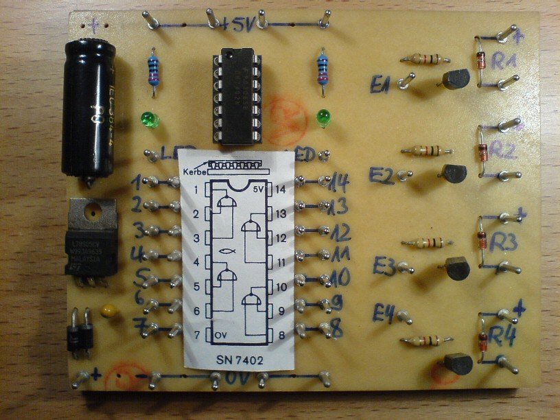

Hier noch mehr Details zur Steuerung. Bilder des nachgebauten IC14 (hier mit anderem Logik-IC, verwendet wurde stattdessen der SN74LS74 Dual FlipFlop) mit 5V- Spannungsregler und Relaistreibern zur Ansteuerung von RBII Silberlingen:

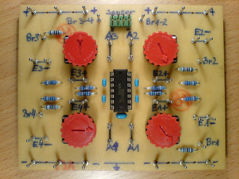

Bilder des nachgebauten H4G Grundbausteins in vierfacher, vereinfachter Ausführung:

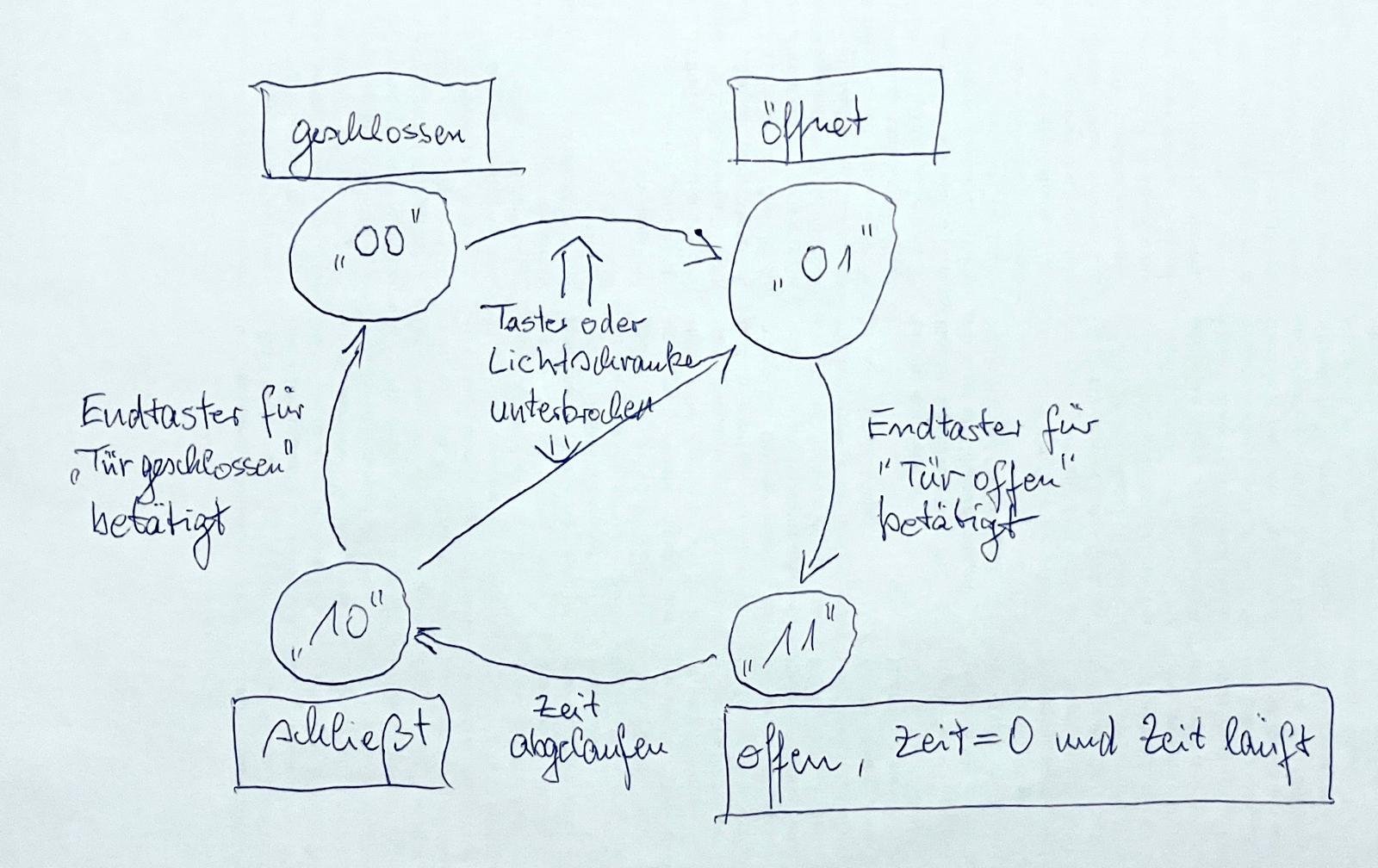

Zustandstabelle der State Machine:
Q1 Q0 Zustand der Tür
0 0 geschlossen
0 1 öffnet
1 1 offen
1 0 schließt
Schaltbild:
Freue mich über Kommentare etc.

Re: Fischertechnik Schiebetür gesteuert mit IC Digital Praktikum und H4G
Hallo...
Schöne Sache die da baust!
Mich würde mal interessieren warum du den LM2902 genommen hast?
Hallo Holger,
danke für Dein Interesse.
Der LM2902 war einfach (vor 21 Jahren) der günstigste (billigste) Baustein, der den gewünschten Zweck erfüllt hat. Es gibt natürlich bessere Rail-to-Rail CMOS OpAmps, die einen größeren Hub der Ausgangsspannung liefern. Und es gibt auch OpAmps, die ein höheres Bandbreite*Verstärkungsprodukt haben. Manche sind pin-kompatibel und könnten in meine Platine eingesetzt werden.
Gruß, uffi
Gruß, uffi

Die Umsetzung der Platinen sieht einfach hervorragend aus.
Übrigens: man kann die Beschriftung auch via PC ausdrucken und direkt auf die
Platine aufkleben. Man muß dazu nur die Skalierung des Drunckvorganges auste-
sten, was am besten paßt. Ich habe normales Druckerpapier und sog. Elefanten-
haut genutzt. Das ist stabil genug, um auch die "härteren" Bedingungen beim
Verlöten der Lötnägel schadlos zu überstehen.
Mein Beispiel zeigt den Nachbau des Schwellwertschalters aus der IC-Serie der
80er, hier mit vier OPs aus LM324 statt Schmitt-Trigger-Inverter - geeignet auch
für Schaltungen mit 9 Volt.
Gruß, Thomas
Danke für die Blumen, Thomas!
Dein Tipp mit dem Elefantenpapier ist auch super.

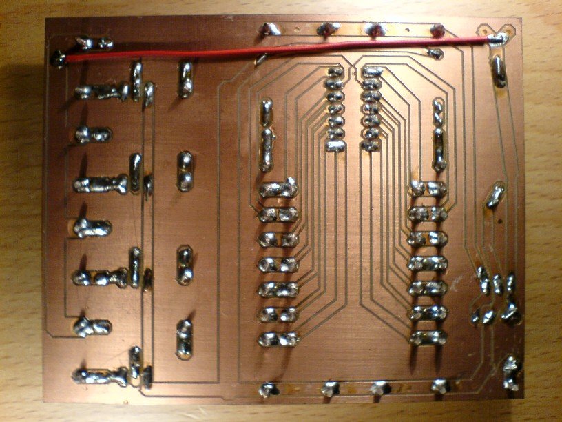

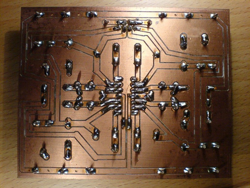

Hattest Du auch mal versucht, die Beschriftung vom Papier auf die Platinen aufzubügeln? Diese Technik wird ja auch bei selbstgeätzten Platinen als Lithographie-Verfahren genutzt (in dem Fall wird es allerdings auf die Kupferschicht aufgebügelt). Meine oben gezeigten Platinen sind mit einem Fräser strukturiert worden.
Gruß, uffi

Da ich stets Lochrasterplatinen benutze - ich habe keine Ätzmöglichkeit -, würde das
Ergebnis wohl ziemlich doof aussehen, wenn ich die Beschriftung dort direkt aufbrächte.
Für meine Zwecke reicht das allemal, da ich nicht zu oft Platinen neu auflege.
Übrigens: bei Conrad gibt's nach wie vor metrische (!) Lochrasterplatinen, also mit exakt
2,5 mm Lochabstand. Das macht das Gefrickel beim Einfassen ins FT-Raster wesentlich
einfacher.
Gruß, Thomas
Hallo Thomas,
oh ja, das leuchtet ein. Mit Lochrasterplatinen bringt es optisch natürlich eine krasse Verschönerung mit dem bedruckten Elefantenpapier als Oberfläche. Das war mir bei Deinem Foto zunächst gar nicht aufgefallen, dass da eine Lochrasterplatine verwendet wurde. Man erkennt es erst, wenn man genauer auf den Rand Deines Moduls schaut. Beeindruckend gut.
Danke für den Tipp mit dem Silberpapier. Das ist eine interessante Möglichkeit. Wobei ich das Thema wohl erstmal nicht weiterverfolgen werde, sondern wieder vermehrt mit TXT und µC spielen werde.
Hier noch ein Zustandsdiagramm für die Schiebetür:
Gruß, uffi
