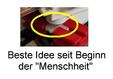

Re: 1986er (1985er) Trainingsroboter-meine Version
Hallo,
ohne Worte....
ohne Worte....
- Dateianhänge
- ein_stueck_geklautes-1.JPG (18.78 KiB) 9 mal betrachtet
