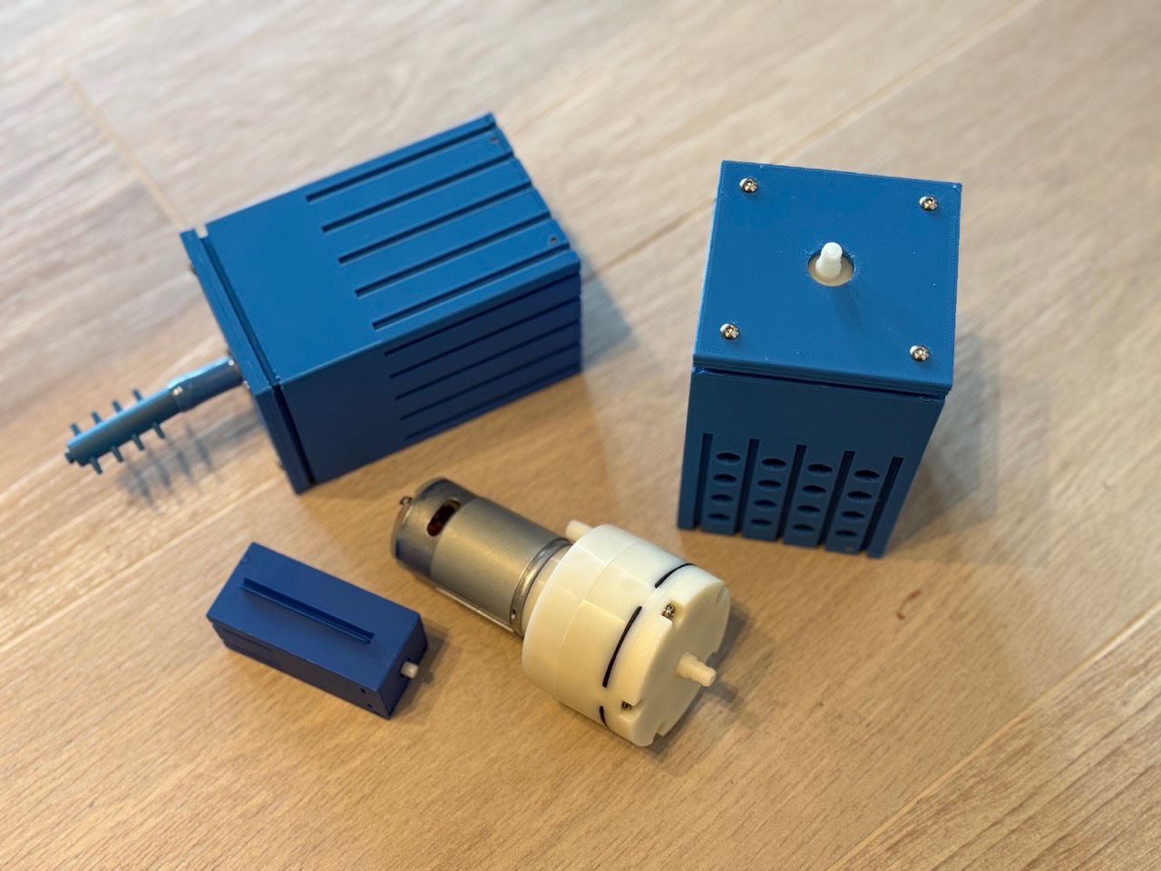

Re: Frage zu "Pneumatics": größerer Airtank und leistungsstärkerer Kompressor
Hallo Rudi,
tolle Turbinenparade! Und der Heron'sche Raketen-Rotor ist didaktisch wertvoll.
Nach Ausprobieren von mehreren "Leih"-Kompressoren (Airbrush (zu hoher Druck), Aquarium (zu geringer Druck), Baumarkt (zu laut)...) habe ich nun folgende Exemplare im Einsatz:
Ein Kompressor, der bei 12V etwa 1.5 bar erzeugt. Leicht gepulster Luftstrom, max. 11 l /min und 6l/min bei 800 mbar, vakuumfähig: Ein Anderer, der bei 12V etwa 1 bar erzeugt, recht leise, kontinuierlicher Luftstrom, hoher Förderleistung, max 15l/min, auch vakuumfähig: Diese Pumpe finde ich bis jetzt am besten, weil sie schön leise ist und bereits ab 6V ordentlich Druck erzeugt. Sie taugt für meine Pneumatik-Motor-Versuche.
Es gibt auch 2-Zylinder-Pumpen, die bis zu 2 bar können sollen. Die habe ich aber noch nicht ausprobiert. Mit dem Airbrush-Kompressor, der 1.8 bar lieferte, habe ich mir einen Pneumatikzylinder abgesprengt. Also hoher Druck ist nicht unbedingt wünschenswert. Von daher frage ich mich, ob ich mir überhaupt eine 2-Zylinder-Pumpe anschaffen sollte.
1 bar sind für ft normalerweise ausreichend, wenn der Druck gehalten wird. Es kommt auf die Pumpenleistung an und die ist Druck x Flowrate.
Der Maximaldruck bestimmt dann die Kraft, die auf eine Fläche ausgeübt werden kann.
Viele Grüße
Florian
Hallo / Hi Rudi,
I loved your Heron's turbine model, so I built a copy... just to find out the pressure from a single compressor (I only have one) was not enough to move anything: lots of air escapes between the fixed T-piece and the valve-hose connector. I solved the problem by adding a small piece of old-style light blue pneumatic tubing to the fixed T-piece. Now the turbine spins very quickly.
Ich möchte Sie auf ein 3D-gedrucktes Gehäuse für die 9-12V Luftpumpe hinweisen, die ich verwende und die auch von Florian empfohlen wird. Sie liefert 0,7 bar sowie einen Volumenstrom von 9 l/min bei 9 V und 12 l/min bei 12 V. Durch Nutzung des Einlasses an der Unterseite lässt sie sich auch als Vakuumpumpe verwenden. Sie ist zwar deutlich größer als der Fischertechnik-Kompressor, liefert aber den 2- bis 3-fachen Volumenstrom. Weitere Einzelheiten finden Sie im Thingiverse-Beitrag.
https://www.thingiverse.com/thing:7408605
Mit freundlichen Grüßen, Jeroen
