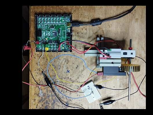

Danke für die Tipps. Ich habe inzwischen Wellenkupplungen (4mm auf 4mm) erstanden. Ist zwar etwas sperrig, aber es funktioniert. Die alten Gabellichtschranken (5 V) funktionieren am ftduino nicht als Impulsgeber. Ich habe sie mit einem Spannungswander (5V) betrieben, aber die ftduino-Zählereingänge erkennen das Signal nicht.

Wie hast du denn die angeschlossen?
Es gibt die Schaltungen:
https://www.ftcommunity.de/bilderpool/b ... upload.jpg
Und die Verbindung zu 9V (ffm) mit
https://www.fischerfriendsman.de/normalos/7560sp.jpg
Ansonsten würde ich mal 2x 10k nehmen und mit Pullup und Pulldown Widerständen experimentieren. OK, für sehr "hohe" Frequenzen weniger geeignet, sollte aber gehen und man kann nichts kaputtmachen.

Re: Alter FT-Roboter - neue Encoder-Motoren
Danke für die Infos und die Schaltbilder, fishfriend. Die Schaltung mit dem Transistor ist auf jeden Fall einen Versuch wert. Ich konnte das Signal der Lichtschranken am Oszi erkennen - allerdings reagierten die ftduino-Zähleingänge nicht.
Hallo Dietrich,
zur Verwendung der Gabellichtschranken mit TXT oder ftduino hatte ich in der zweiten Hälfte meines Artikels
in der ft:pedia 2021/3 ab Seite 70 (die Gabellichtschranke dann ab Seite 71) mal recht erfolgreiche Versuche gemacht.
Hier mal die Schaltung: ..und ein wenig Code für den ftduino: Die verwendete Gabellichtschranke sowie das rote Walzenrad mit 32 Pulsen pro Umdrehung haben einwandfrei funktioniert, und natürlich sollte das auch mit drei Walzenrädern klappen.
Danke für all die Tipps. Ich war zunächst etwas vorsichtig, weil ich ein wenig Angst hatte um das ftduino-Interface. Als ich dann aber die Counter-eingänge mit einem FT-Taster kurzgeschlossen hatte und vernünftige Zählerergebnisse bekam (offenbar gibt es PullUp-Widerstände an den Zählereingängen) habe ich dann mutig die Schaltung von fishfriend nachgebaut.
Mit dem Vorwiderstand 150 Ohm bekommt die GLS ihre 5V aus den 9V des ftduino-Interfaces. Bei der Verstärkung des Signals der GLS muss man je nach Transistor ein wenig mit dem Basis-Widerstand experimentieren. Dann kann man den Kollektor des Transistors direkt mit dem Counter-Eingang verbinden - die internen PullIps sorgen für vernünftige Potentiale. Man kann dann für ftduino . counter_set_mode ( C1 , Ftduino :: C_EDGE_XXXX ) ; jeden mode nehmen, bei XXX = ANY bekommt natürlich den doppelten Zählwert. In meinem Testprogramm lass ich einfach den Motor ein paar Sekunden laufen und bekomme gut reproduzierbare Werte. Jetzt muss ich für den Roboter die Schaltung in dreifacher Ausführung aufbauen.
Der Trainingsroboter hat für alle drei in Frage kommenden Motoren Endabschalter, die man als Nullpunkte für die Zähler nehmen kann. Dann kann man mit einem programm-internen Zähler die Rechts- und Linksbewegungen kontrollieren und kommt so auf eine hinreichende Präzision.
