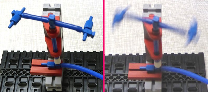

Die ultimative Pneumatik-Turbine
Das Prinzip soll der alte Grieche Heron erfunden haben, mit Dampfantrieb. Ich habe vier "Pneumatik-T-Stücke" (31642) genommen und mit Schläuchen verbunden, die etwas dünner sind als 4 mm. Woher ich die habe weiß ich nicht mehr. Von unten bläst ein T-Stück in ein "Pneumatik-Magnetventil-Schlauchanschluss weiß" (35328), mit dem es nicht verbunden ist. An den Enden des oberen Armes erzeugt die ausströmende Luft einen Rückstoß und das Ganze dreht sich recht flott.
Heron kl.jpg (58.5 KiB) 18 mal betrachtet
Viele Grüße,
Rudi
