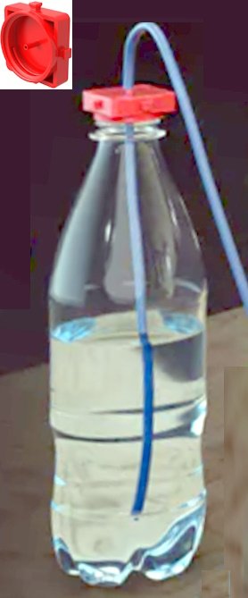

Hallo Frank,
die Lösung zum Airtank ist einfach: In den Deckel einer stabilen Plastikflasche ein passendes Röhrchen einsetzen.
Beim Kompressor ist meine Lösung etwas aufwendiger: Über die Jahre habe ich 4 Stück ft-Kompressoren angesammelt und jetzt habe ich zwei weiter dazu bekommen (danke Matthias!). Die habe ich gerade alle parallel geschaltet. Die Stromaufnahme beträgt knapp 1 A und die Düse liefert jetzt richtig Power. Damit experimentiere ich mit Turbinenantrieben, da brauche ich keinen Lufttank.

Re: Frage zu "Pneumatics": größerer Airtank und leistungsstärkerer Kompressor
Hallo...
Aus dem Modellbau gibt es für Benzintanks fertige Anschlüsse.
Die kann man auch sehr gut für Druckluft nehmen.
Ich hab damit mal eine 2l Plasikflasche als Tank mit ft betrieben. Die halten sehr viel Druck aus.
Man kann aus dem Modellbereich auch einen passenden (eckigen) Tank nehmen. Oder eine Chemiealiendose.
Einfach in den Deckel die Verschraubung einbauen (Loch bohren).
Außen kann man auch noch einen Kabelbinder zur Sicherheit draufmachen.
Eventuell ist der ft-Schlauch zu klein. Dann mit einem Feuerzeug erwärmen und mit einer Spitzzange von innnen erweitern.
Ich hatte auch mal Adapter aus dem Aquariumsbereich für verschiedene Schläuche genommen.
Je nach benötigtem Druck (Minderer nicht vergessen) kann man -"den"- Tank auch mit einem 8bar Bauhaus-Kompressor füllen.
Da sollte man mal eventuell einen kleinen leeren Feuerlöscher nehmen.
Was bedinngt auch geht sind CO2 Kartuschen. Gibt es auch in verschiedenen Größen.
Wobei man überlegen könnte das Teil direkt damit laufen zu lassen. (Die kleinen z.B. für Sahne).
BTW In leere Gaskartuschen ist es schwer einen dichten Verschluss reinzubekommen. Evtl geht Anschluss verlöten.
Mit freundlichen Grüßen
Holger

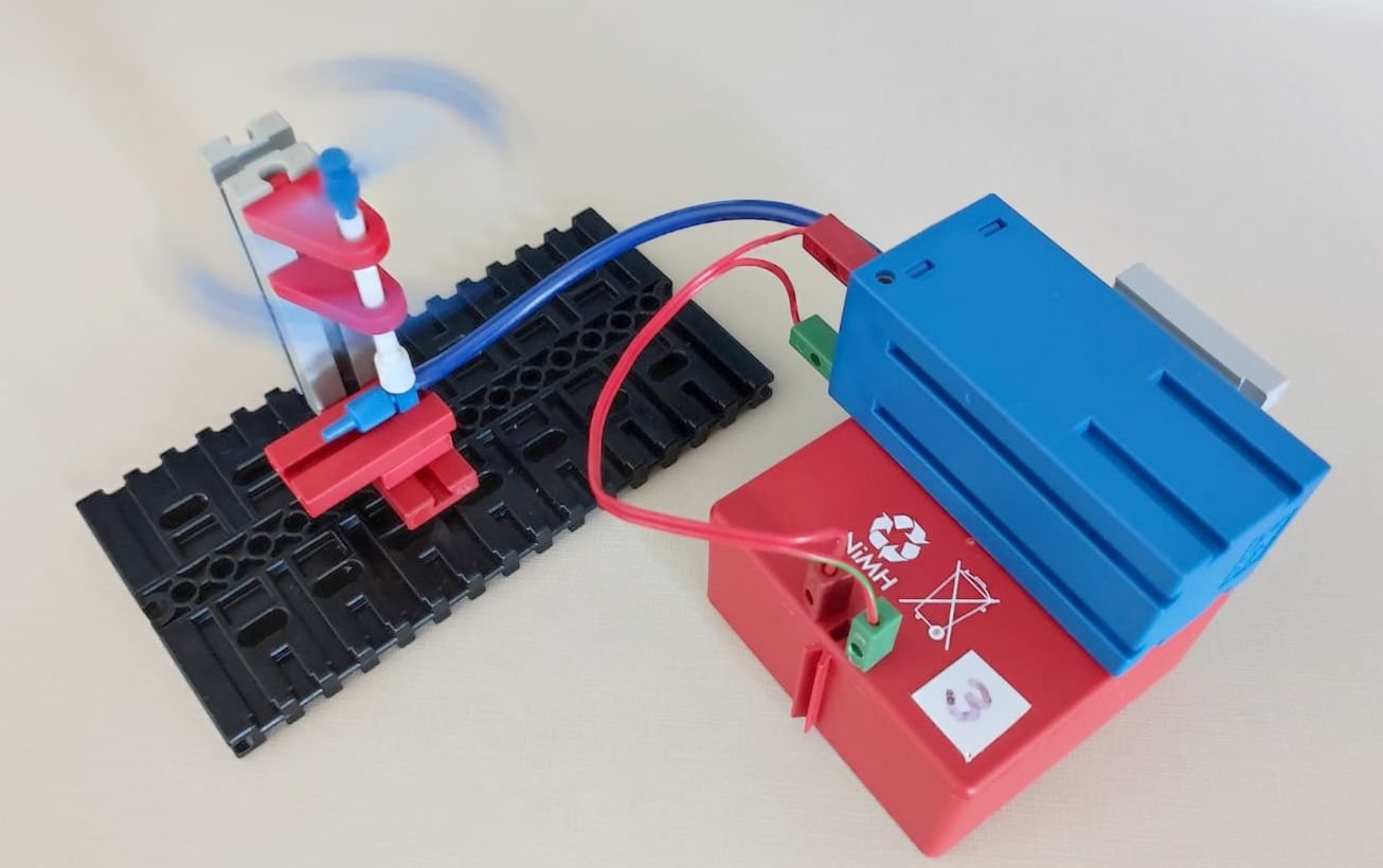

Hallo Leute,
mit dem "Superkompressor" lassen sich jede Menge Turbinen antreiben, hier ist eine kleine Auswahl: Vom Prinzip her sind es Peltonturbinen bis auf die Speichenfelge (31987), die erinnert an eine Lavalturbine.
Hier noch zwei weitere "Turbinen": Die Drehzahlen bewegen sich zwischen 3 U/s und mehr als 100 U/s bei den kleinen Zahnrädern.

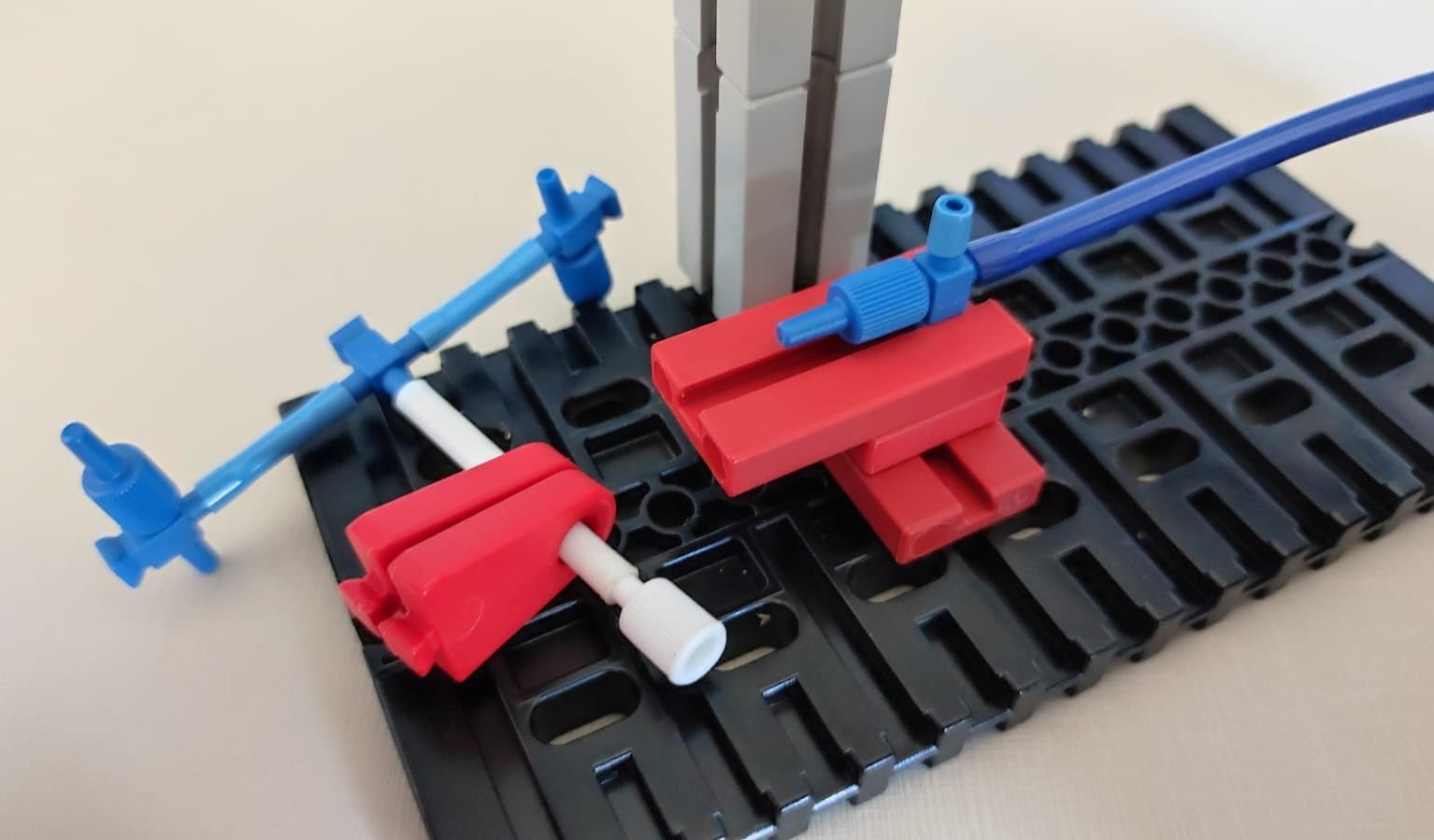

Die ultimative Pneumatik-Turbine
Das Prinzip soll der alte Grieche Heron erfunden haben, mit Dampfantrieb. Ich habe vier "Pneumatik-T-Stücke" (31642) genommen und mit Schläuchen verbunden, die etwas dünner sind als 4 mm. Woher ich die habe weiß ich nicht mehr. Von unten bläst ein T-Stück in ein "Pneumatik-Magnetventil-Schlauchanschluss weiß" (35328), mit dem es nicht verbunden ist. An den Enden des oberen Armes erzeugt die ausströmende Luft einen Rückstoß und das Ganze dreht sich recht flott. Viele Grüße,
Rudi

Hallo / Hi Rudi,
I loved your Heron's turbine model, so I built a copy... just to find out the pressure from a single compressor (I only have one) was not enough to move anything: lots of air escapes between the fixed T-piece and the valve-hose connector. I solved the problem by adding a small piece of old-style light blue pneumatic tubing to the fixed T-piece. Now the turbine spins very quickly.

Ich war von Ihrem Herons Turbinenmodell begeistert und habe es deshalb nachgebaut. Dabei stellte ich fest, dass der Druck eines einzelnen Kompressors (ich besitze nur einen) nicht ausreichte, um etwas zu bewegen: Zwischen dem festen T-Stück und dem Ventil-Schlauch-Anschluss entwich viel Luft. Ich löste das Problem, indem ich ein kleines Stück altmodischen, hellblauen Pneumatikschlauch an das feste T-Stück anbrachte. Jetzt dreht sich die Turbine sehr schnell.
Thanks a lot for the idea! Best regards,
Vielen Dank für die Idee! Beste Grüße,
Rubem
Google Translate:
Rubem
Hallo Rubem,
sehr hübsch, sehr gute Weiterentwicklung!
Hello Rubem,
very pretty, very good development!
Hallo Frank,
kennst du den ft-PET-Flaschenhalter 193428?
Damit machst du aus einer PET-Flasche einen großen Wassertank oder einen großen Lufttank: Viele Grüjße,

Hallo Frank,
Hallo Rudi,
Danke für die Info.
ja, habe ich schon bem "fischerfriendsman" gesehen.
Nur mit der Optik hapert es etwas
Gruß,
Frank
Danke für die Info.
Gruß,
Frank
