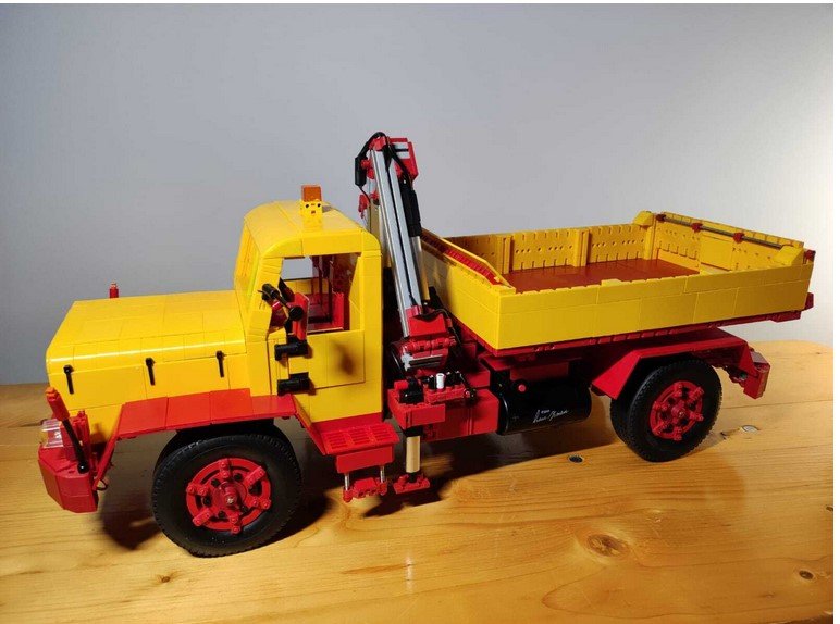

ich würde gerne mal Wissen, ob es bei dem Modell Magirus Deutz Mercur A3500, insbesondere der Konstruktion des Ladekran, auch eigende 3D Teile dabei sind und welche Linearantreibe werwendet wurden, würde das mal selbst nachbauen.
Auch wie die Drehung des Ladekrans gelöst wurden ist.

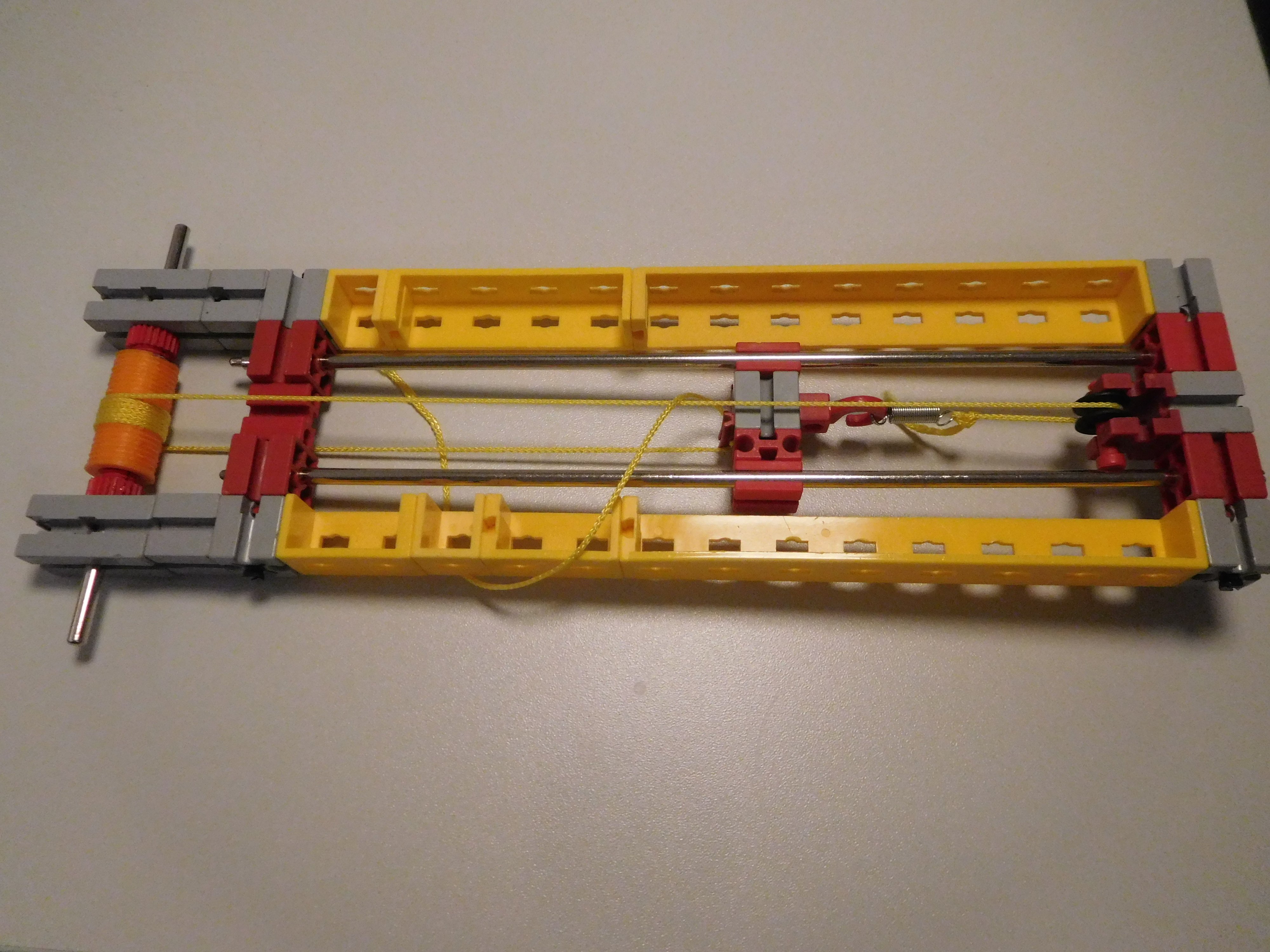

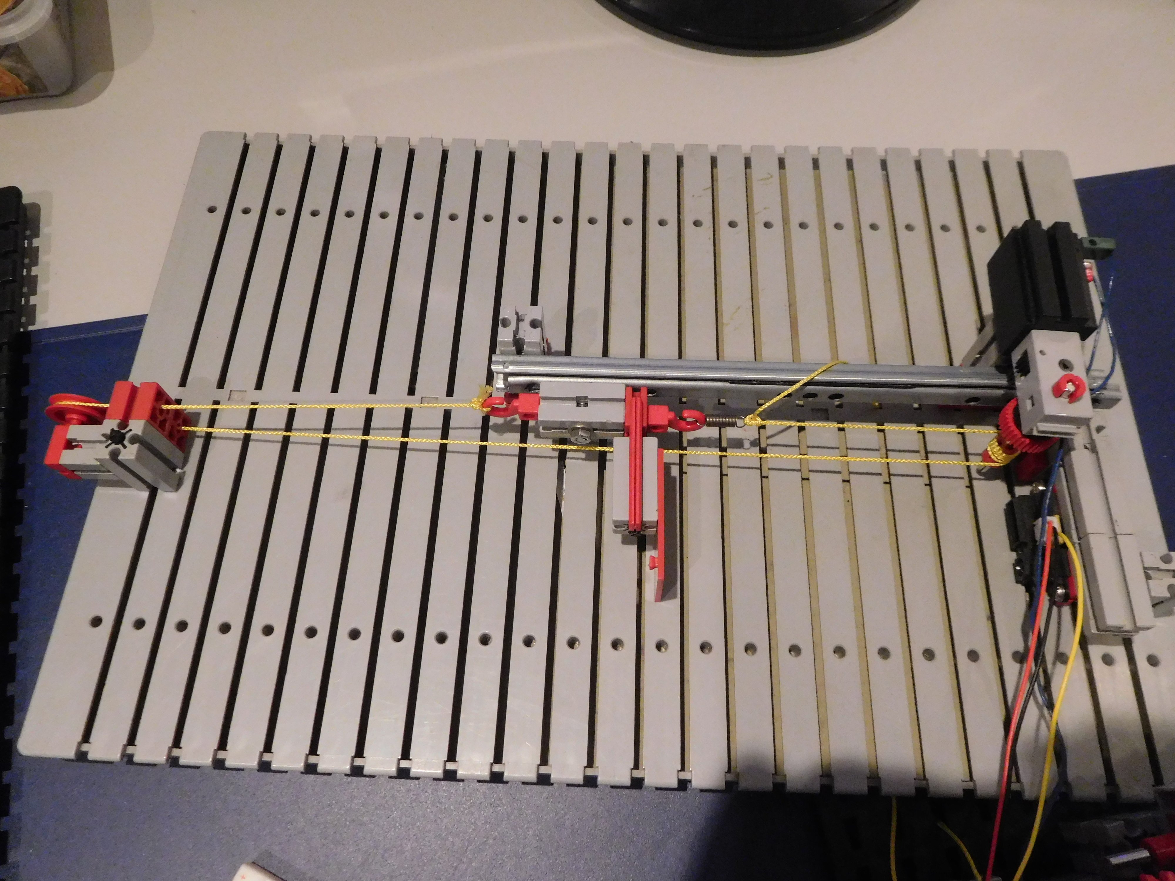

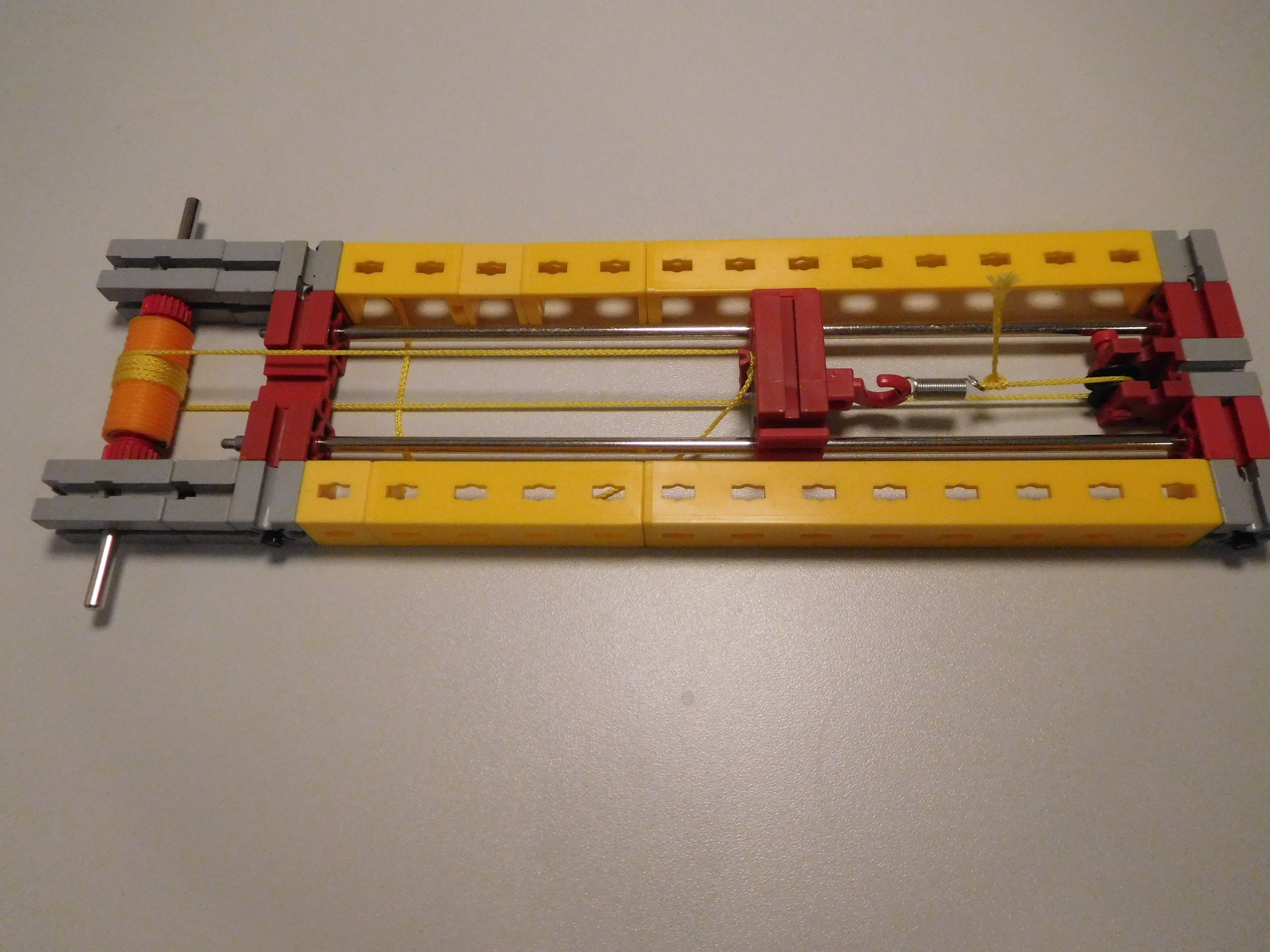

Mit einer gerillten Seitrommel (wie Lebus-Rille) aus dem 3D-Drucker und wenig Bauteilen bekommt man einen gut funktionierenden Aktuator nach dem Prinzip von cheorl:
Die Rillung beträgt 1mm, das verwendete Seil hat einen Durchmesser von 1.2mm. Wenn man das noch passend macht sollte es eine sehr saubere Wicklung geben. (Die Rauhigkeit des 3D-Drucks ist von Vorteil, weil sie die Reibung des Seils auf der Rolle erhöht.)
Ok, das rücklaufende Seil sollte man natürlich vorzugsweise unter dem Schlitten laufen lassen.

Guten Abend,
atzensepp hat geschrieben:
29 Sep 2024, 22:57
eine straffe Führung des Seils hilft auch. Deshalb würde ich Antriebswalze und Gegenrolle in einem Rahmen lagern, etwa aus Statik-Flachträgern mit je zwei Flachstücken und alle anderen Bausteine so drehen, daß Nuten quer zur Seilspannkraft ausgerichtet sind. Die Statikteile schaffen Stabilität ohne großes Gewicht, wichtig, wenn der Antrieb seinerseits von einem weiteren Antrieb bewegt werden soll.
Vielleicht ließe sich die Seilwinde 45 (ft-Art. 31998 und 31997) in Verbindung mit den Vierkantachsen 78 (ft-Art. 32081) zu den alten Winkelgetrieben und einer geeigneten Muffe direkt von einem Encodermotor antreiben. Die Winde erlaubt die Befestigung des Seils, so daß man nicht allein auf Reibung angewiesen wäre und der Verzicht auf eine Zahnradübertragung erspart Spiel.
Mit freundlichen Grüßen
Lars

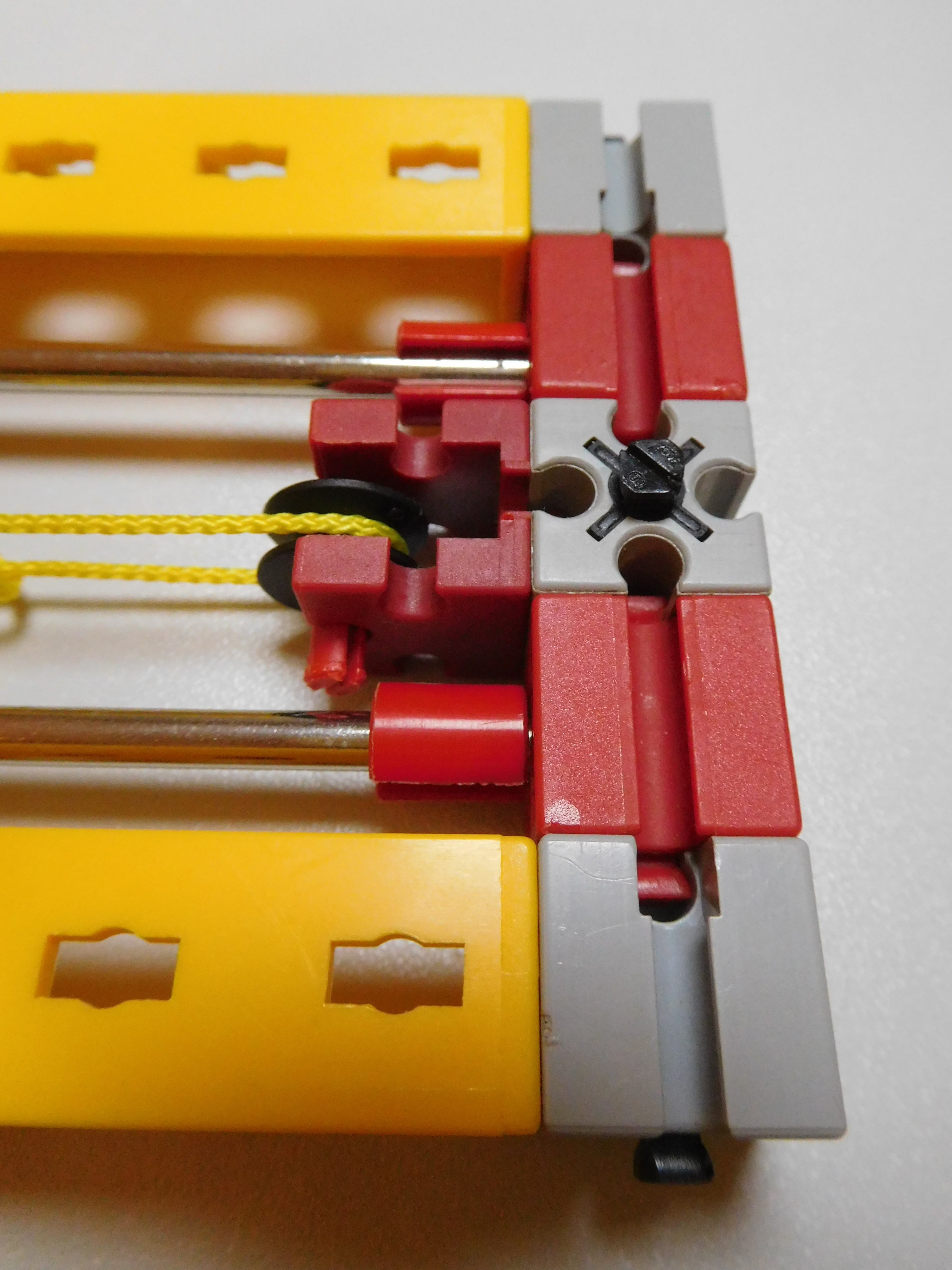

Beitrag von atzensepp » 30 Sep 2024, 17:55
Hallo Lars,

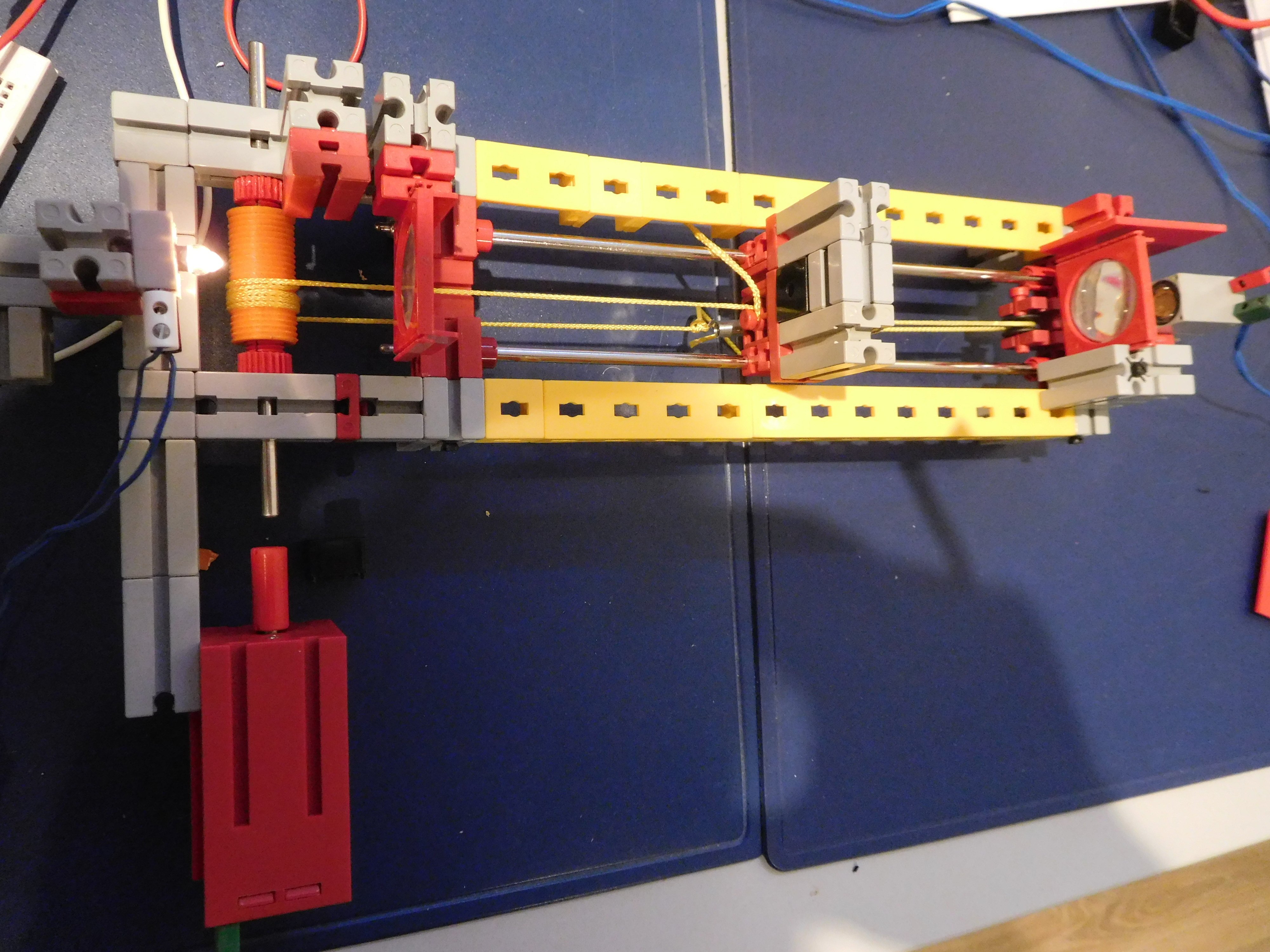

habe Deinen Vorschlag mit den Statikträgern aufgegriffen.
Herausgekommen ist ein kompaktes Modell mit guter Seilspannung.
Oberseite
Oberseite
Unterseite
Unterseite
Die orange Seilrolle ist jetzt mit Steigung 1.2mm gerillt und wickelt den Faden sauber auf und ab.
Deine Idee mit dem Standard-FT-Teil habe ich noch nicht probiert. Das sollte aber kein Problem sein.
Vorteile der "custom"-Rolle:
- etwas größerer Durchmesser, dadurch größeres Drehmoment;
- Seil-Überlastungs-Sicherung wie cheorl schon erwähnt hat (Durchrutschen bei zu großer Belastung)
- Rillung sorgt für saubere Wickellage

PS: Die Feder kann man auch im unteren Bereich des Seiles einbauen, was dann noch mal 15mm mehr nutzbaren Weg bringt. Und
weitere 20 mm, wenn man das Seil ohne Haken am Schlitten befestigt. Andererseits kann man auch längere Achsen verweden.
Dann müsste man was gegen die Verwindung um die Längsachse tun.

Beitrag von Lars » 30 Sep 2024, 19:25
Guten Abend Florian,
30 Sep 2024, 17:55
... eigentlich nicht: Ich meinte die Flachträger 120 (grau: ft-Art. 36305, schwarz: ft-Art. 36905) versteift mit je zwei geraden Flachstücken (grau: ft-Art. 36307, schwarz: ft-Art. 180929). In der Länge ist man dann natürlich nicht mehr so frei, aber durch Bausteine 15 und 30 wäre an beiden Enden ja noch ein Feintuning möglich.
Die Gegenrolle in Deinem Design kann durch die Seilspannung herausgezogen werden, wenn ich das richtig sehe. Aller Erfahrung nach würde sich der Rollenbock in der Praxis langsam herausbewegen und die Seilspannung dadurch allmählich nachlassen. Vielleicht empfiehlt es sich, die Rolle auf einer Welle zu lagern, die wiederum in den Seitenträgern gelagert wird. Die Welle braucht sich nicht mal unbedingt gut zu drehen, weil die Rollen schön leichtgängig sind.
An sich würde man ja instinktiv eher zu einer ft-Kette anstelle einem Seil greifen, doch läßt sich selbst das blaue ft-Seil weniger dehnen als die Kette. Alternative: Ein angetriebener Wagen läuft auf Zahnschienen links und rechts; man sieht aber auf jeder Seite zwei leicht zueinander versetzte Zahnschienen vor, um mehr Genauigkeit und Stabilität zu erhalten. Dann sollte man allerdings nicht mehr den Encoder des Encodermotors heranziehen, sondern die tatsächliche Position des Wagens. Die Ultraschallsensoren von ft messen nur zentimetergenau, man müßte fremde Ultraschall- oder ToF-Sensoren nehmen.

Anstatt der Reflex-Sensoren von Sharp kann man sich auch an die alten Fischertechnik-Anleitungen zurück besinnen und die Wegmessung mit einem Fotowiderstand und einer Blende machen (unbefriedigend ist zugegebenermaßen der doch etwas voluminöse Aufbau):
Wegmessung mit Lampe,  Blende auf Schlitten und LDR; (Motor gerade abgekoppelt)
Je weiter weg die Blende auf Schlitten von der Lampe ist, desto mehr Licht wird abgeschattet und desto größer ist der LDR-Widerstand
PS: Die Messwerte an der Fotozelle sind stabiler als die der Reflexions-Sensoren. Dafür ist der Aufbau empfindlich für Umgebungslicht.
Mit Modulationstechnik und Filtern könnte man ihn unempfindlicher machen.Eine Blende oder ein Streulicht-Tubus würden die Situation auch verbessern.
