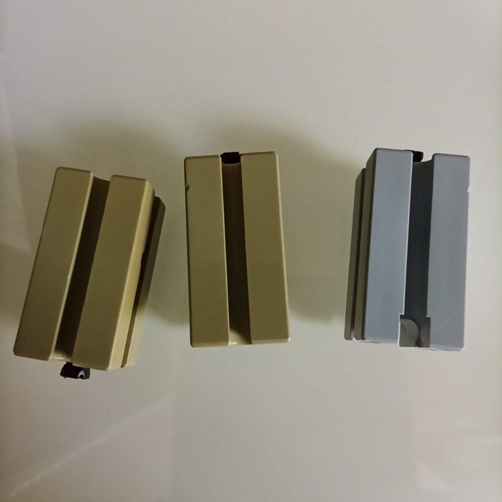

Hallo Fischertechniker,
ich habe zwei seltsamfarbige Bausteie 30.
Sind so creme beige. Habe einen "normal-grauen" mal daneben gelegt zum Vergleich.
Woher stammen die?
Hab ich so noch nie gesehen. Habe auch nur zwei Stück davon.
Grüße Tommi Tulpe

Re: Kennt jemand diese Farbe v. Baust.30 ?
Moin Tommi, das sind durch Sonnenlicht vergilbte graue Standard-Bausteine.
VG, Jörg
Irendwie glaube ich das nicht so recht,
die Farbe ist total gleichmäßig , auch an den unterseiten gleich.
Von der Sonne ausgebleicht sind sie auch etwas rau an der Oberfläche.
Diese sind ganz glatt und sehen wie neu aus.
Aber ich kann mich täuschen.
Was die verschiedenen Varianten von gelb-grau angeht, gibt es einen sehr lesenswerten thread im C64-Forum:
https://www.forum64.de/index.php?thread ... /&pageNo=1
Die gleichen diversen Varianten von gealtertem grau gibt es bei ft auch.
Hallo...
Sonnenlicht und Halogenlicht. Ich hatte Modelle in Schaufenstern stehen die teilweise dann so aussahen.
Die Halogenlampen haben manche auch schwarz werden lassen. Die hatten einen Kran umgestellt und die Bausteine
waren fast an der Lampe...
Mit freundlichen Grüßen
fishfriend
Hallo
@ tommi
ich habe zahlreiche 30er in verschiedenen Stadien der Vergilbung. Das ist ein bekanntes Problem und kommt sehr oft vor. Ich möchte behaupten, es gibt mehr vergilbte als neuwertige.
@Holger
ganz so einfach scheint es aber nicht zu sein mit der Vergilbung. Ich habe schon zahlreiche Industriemodelle demontiert, die nie die Sonne gesehen haben und ihr Leben in irgendwelchen dunklen Kellern verbracht haben. Und da kommt es öfters vor, das die Baustein halb vergilbt und halb wie neu aussehen. Es reicht anscheinend, wenn sie nur der "frischen" Luft. Da wo andere Bausteine abdecken, sind sie wie neu.
Das mit dem entgilben aus dem C64-Forum ist interessant und wäre mal ein Test werd.
Hi,
ich hatte auch mal ein Konvolut, da waren Steine dabei, die von einer, zwei, drei oder eben allen vier Seiten vergilbt waren
Naja, die vergilbten Steine hab ich noch, die "guten" sind in einigen Community-Box-Kästen an potentiellen Nachwuchs - Freunde meiner Kids - gegangen...
Aber es scheint in der Tat nicht nur am Licht zu liegen. Hitze allein kann es auch nicht sein, weil die Bausteine meiner Kindheit - 35 Jahre auf einem unisolierten Dachboden gelagert und somit im Sommer ordentlich gebraten und im Winter wieder 'runtergekühlt - haben solche Effekte nicht.
Ach, das Bleichen, ich vermute mal, so einfach ist es nicht, sonst hätte unser fischerfriendsman weniger vergilbte und mehr "hübsche" graue Steine im Angebot. Es gibt fast nix, was der nicht ausprobiert, auch wenn er seine Betriebsgeheimnisse sicher nicht ausposaunt
Gruß
Peter
Moin,
auf der Seite vom FischerFriendsMan habe ich grad das noch zum Thema "Gilb" gefunden:
Bausteine 15 NEU sind von Knobloch. Leider sind die sehr gemischt, sehr viele 2 und 3, viele Kat V (sehr preiswert
Der Gilb ist nicht von der Sonne sondern stammt von einer zu schnell (zu heiss) gefahrenen Produktion. Da litt die Farbe drunter.
Gruß in die Runde, Jörg
Hi Tommy,
wenn du nur zwei hast, sei froh. Ich verkaufe gerade über 200 davon ebay für kleines Geld. Da gibt es sämtliche Varianten von vergilbten grauen Grundbausteinen. Auch welche die nur zur Hälfte vergilbt sind, da der andere Teil z.B. von einer Bauplatte verdeckt war.
@joerg Die Theorie von FFM kann ich nicht so ganz bestätigen, da es gerade bei Industriemodellen, immer wieder zu beobachten ist, das nur die Flächen die der Umgebung ausgesetzt waren vergilbt sind, die abgedeckten Oberflächen dagegen noch das Ursprungsgrau besitzen.
Hier gut zu erkennen:
vg
Lothar
vg
Lothar
Hallo,
ich denke beide haben recht: Die Aussage von ffm bezieht sich nur auf eine bestimmte Marge von (neuen) 15ern, die offenbar produktionsbedingt gilben. Das schließt natürlich nicht aus, dass es auch Sonnen/UV-Gilb gibt.
lgj
Hallo Lothar,
aua! Das sind ft-Bilder, die schmerzen.
Ich denke, die Vergilbung von grauen Bauteilen hat sehr unterschiedliche Gründe.
Ein Hauptgrund dürfte sicherlich die Lagerung sein.
Diese Dinge dürften dabei eine Rolle spielen:
- Direkte Sonneneinstrahlung
- Temperatur
- Luftfeuchtigkeit
- mögliche chemische Reaktionen mit anderen Materialien (z.B. benachbarte ausgasende Kunststoffe (Verpackungskunststoffe))
- auch möglicher Kontakt zu nikotinhaltiger Umgebungsluft
Gruß
Lurchi
Hallo
nicht in den gut 48 Jahren, seit ich mit FT Modelle konstruiere. Und trotzdem sind viele Bausteine vergilbt; allerdings muß ich da-
zu sagen, daß genau diese Elemente heute oft noch besser halten als die richtig grau gebliebenen Teile.
Aufbewahrt habe ich mein Fischertechnik stets in einer hölzernen Schublade - früher unsortiert und heute sortiert in Pappschach-
teln. Und daß in den Jahrzehnten vieles hinzugekommen ist, hat an dem Prinzip nichts geändert.
Gruß, Thomas
Hallo Thomas,
was denkst Du was zu einer Vergilbung der grauen Grundbausteine führt?
Oder besser gefragt, was sollte man tun um einer Vergilbung vorzubeugen?
Hallo
Ich denke, so eine spezielle Frage könnte etwa ein Chemiker beantworten. Eine irgend
geartete Reaktion muß es ja schließlich sein - oder mehrere Faktoren davon zusammen...
Gruß, Thomas
