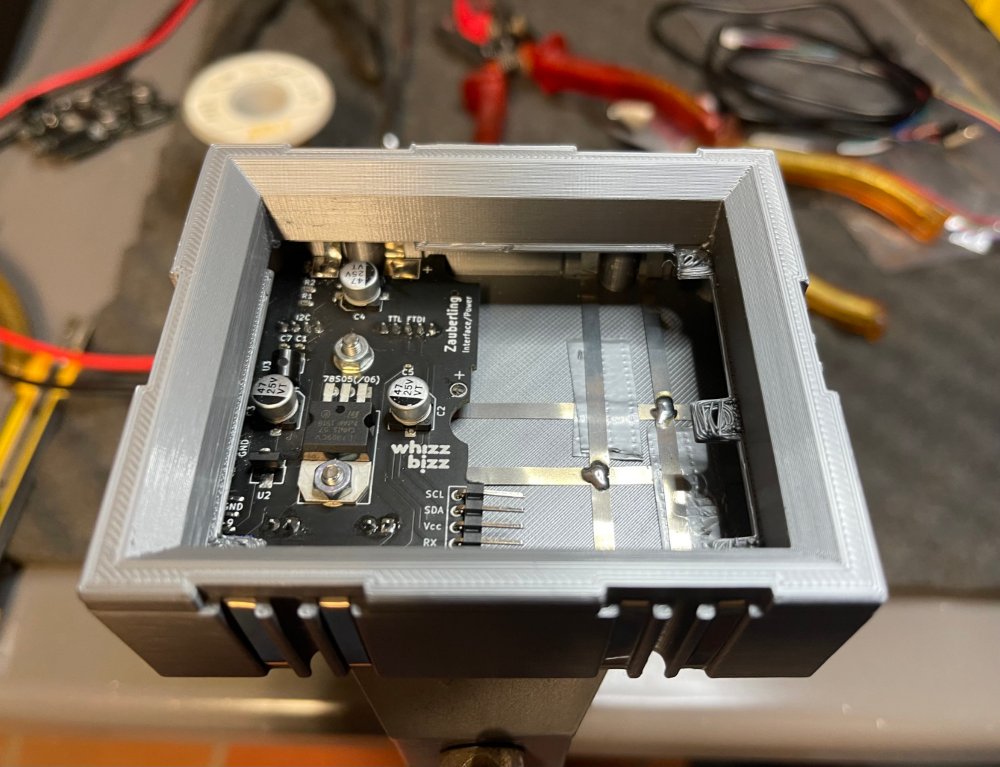

Im Moment arbeite ich daran, wie ich meinen 'Zauberling' (Arduino-basierter Silberling) dazu bringen kann, eine Reihe von Schrittmotoren über I2C zu steuern. Dafür kann ich mir natürlich ein ftPwrDrive kaufen. Das kann (nach level-shiften, weil ich einen 3,3V I2C-Bus verwende) dafür verwendet werden, aber da ich noch einen ATmega328 IC und einige A4988-Treiber liegen habe, denke ich darüber nach, so etwas wie den StepFish zu machen.
Auf Thingiverse.com schriebst du: "StepFish firmware will be based on the AccelStepper library, basically offering an I2C-wrapper to provide AccelStepper functionality over I2C, with additional endstop configuration and optional servo/interrupt functionality."
Ich kann jedoch Ihre Software nicht finden, die es ermöglicht, den StepFish als I2C-Slave zu verwenden. Hat das jemals funktioniert? Oder ist es sinnvoller, dafür die Software des ftPwrDrive zu suchen, wenn ich selbst etwas basteln möchte?
Kurz gesagt, bevor ich anfange, etwas zu machen, muss ich schauen, was schon da ist und was andere schon gemacht haben. :D

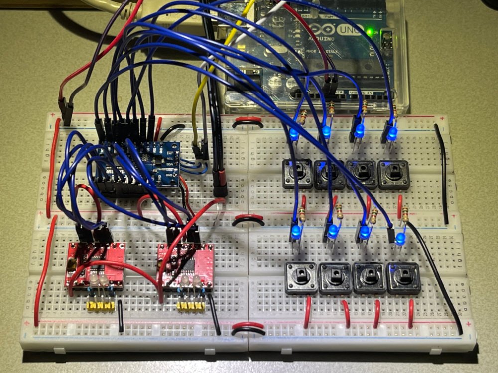

Im Moment versuche ich zu sehen, ob ich ein Silberling mit einem PCF8575 herstellen kann. Es hätte dann acht konfigurierbare (TTL-Pegel) Eingänge (Referenztasten)/Ausgänge (Signal-LEDs) und wahlweise acht Treiberausgänge, vier normale Motorausgänge oder zwei Schrittmotorausgänge. Ich habe noch einen Satz DRV8833-Boards (einmal falsch bestellt, ich brauchte TB6612FNG), mit denen das möglich sein sollte (theoretisch, haha). Sie können vier PCF8575 auf dem I2C-Bus haben, also ist alles schön skalierbar.
Ich habe es gerade auf einem Steckbrett aufgebaut, also wenn ich es zum Laufen bringen kann... ;)

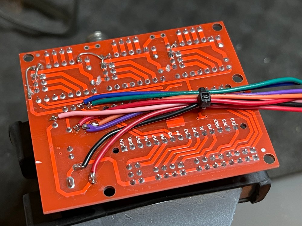

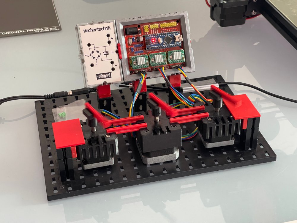

Howdy, Bjoern, Juh und andere Handwerker. Es scheint mir ein sehr nützliches und lehrreiches Projekt zu sein, hatte nur eine Menge Dinge herumliegen, die noch nicht fertig waren. Endlich bin ich so weit, dass ich vorsichtig mit den Schrittmotoren verfahren kann. Hatte gehofft, es mit 28BYJ-48-Motoren und Juhs schönen Gehäusen (top!) von Thingiverse aufzubauen, aber leider sind diese Motoren jetzt zwei Monate unterwegs. Aber zwei Versionen dieser 'CNC-Boards' sind jetzt im Haus und der 'Probeaufbau' ist endlich fertig.
Wollte von Anfang an ordentlich experimentieren können, also musste erstmal ein Silberling-XXL gedruckt und die China-Fehler im Leiterplatten-Routing behoben werden.
Ich habe mir CNC Board V3 angesehen, es aber vorerst übersprungen. Obwohl dieses Board den Vorteil hat, dass es vier Motoren steuern kann, bietet Version 4 Platz für einen Arduino Nano, was es einfacher macht, es in ein eigenständiges Modul zu verwandeln.
Okay, ich bin an Bord. Testaufbau funktioniert mit drei NEMAs bei 12 V. Microstepping funktioniert auch wie erwartet. Vielleicht mal die direkte GRBL-Steuerung anschauen, dann spiele ich im Stepper-over-I2C.
Du hörst, wenn ich etwas weiter bin!

Beitrag von Arnoud-Whizzbizz » 26 Mär 2022, 13:35
Das Gleichrichtermodul auf dem Bild ist ein bisschen Quatsch. Solange keine traditionellen Silberlinge im Setup verwendet werden, kann es gehen. In meinem Fall wird ein 'Zauberling' kommen, der das Ganze steuert. Ich hatte jetzt ein Testprogramm mit einigen netten Bewegungen der Motoren direkt in den Nano hochgeladen.
Mit diesem CNC-Board inklusive Nano sind Sie für weniger als 5 Euro einsatzbereit. Das V4-Board erforderte jedoch tatsächlich einige Anpassungen auf beiden Seiten des Boards. Da ich aber noch das nötige hinten anschließen wollte, war das ziemlich schnell erledigt. Die Motortreiber erhalten direkt 12 Volt von der externen Stromversorgung, der Vin des Nano (der auch 5V für die Treiber liefert) erhält nur 9 Volt von der universellen Stromversorgungsplatine unten.
Alle Schritteinstellungen können nun von sehr schnell (1/1) bis sehr präzise, ​​aber sehr langsam (1/16) mit den Jumpern vorgenommen werden. Jetzt mit A4988-Treibern, aber ich habe andere herumliegen (TMC2208 und TMC2100).
Im Moment möchte ich die G-Code-Sprache ein bisschen mehr erforschen und damit spielen. Dann Kontrolle über I2C. Ich habe bereits vorzeitig mit Steuerservos und zusätzlichen I/O über I2C gespielt, aber ich werde später damit fortfahren.
Leider wird das Wetter wieder schön... :lol:
