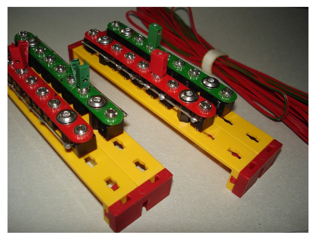

Hallo,
mal so ein eher...., "Langeweile Projekt", deshalb ohne viele Textzeichen. ;)
4mm Buchsen, gibt es eigentlich überall.
2,5mm Buchsen, sind Klinkenstecker-Buchsen 2,5mm, Mono.
Hinein passen alle 2,5mm Spielzeugstecker, Faller Plaste-Stecker und sogar die neuen
Fischertechnik Steckerchen.
Mit leichter "Klemmung", auch halbwegs gut kontaktsicher, die goldfarbenen 2mm
Büschelstecker vom Ostasiaten.
Nachtrag:
Das Gehäuse ist schon einige Jahrzehnte alt und ungebraucht gewesen.
Hatte damals einige von Reichelt bezogen. Ob es diese noch gibt lasse ich dahingestellt.

Karl
Beiträge: 2507
Re: Kleinspannungs-Verteiler 2,5mm und 4mm
Beitrag von Karl » 09 Sep 2026, 11:20
Hallo,
ähnliches habe ich mal in "grauer Vorzeit" schon gepostet.
Dieses Mal aber weitestgehend Fischertechnik kompatibel...,
zumindest meine Meinung.
Neuer Ausdruck dafür:
"Einpolige fischertechnikkomatible Spielzeug-Zwergstecker-siebenfach-Verteiler-Stränge". :idea:
Nachtrag:
Die Stabilbaukasten-Teile habe ich nicht selbst lackiert, sind von der Firma Merkur aus Tschechien.
Raster 10mm mit Bohrungen 4mm. Merkur verwendet M3,5er Schrauben.
Klar, sichtbar ist leider auch dass die Farbe durch das Löten der parallel laufenden Drähte gelitten hat.
Macht aber nix, man kann die Farbgebung noch halbwegs klar erkennen. ;)
