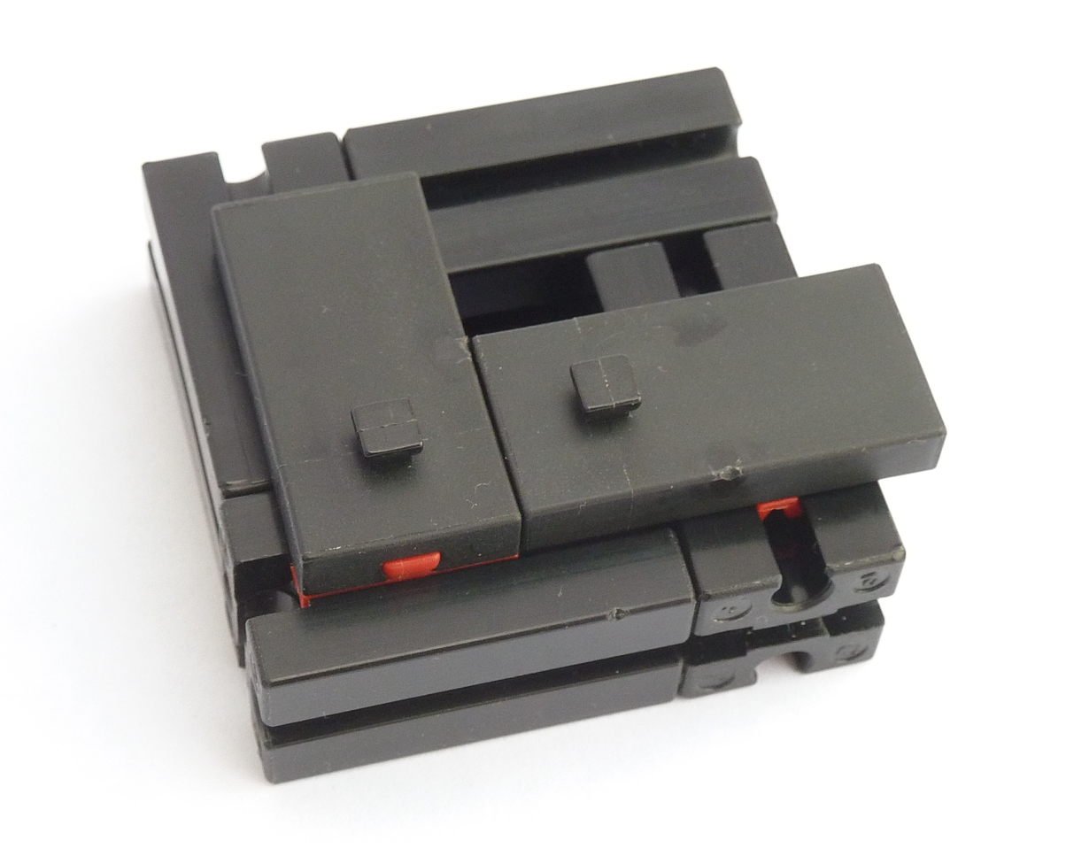

Bei der Gelegenheit möchte ich einen Vorzug des STEM-Optics-Kastens erwähnen:
In den blauen Linsenhalter 203320 passt nicht nur die 203321 Linse f=-35 mm, sondern alle Acryllinsen von Astromedia mit einem Durchmesser von 16,5 mm:
https://astromedia.de/Optische-Produkte
OM-1 mit f =-35 mm
OM-2 mit f = 15 mm
OM-3 mit f = 30 mm
OM-4 mit f = 49 mm
OM-5 mit f = 65 mm
OM-6 mit f = 120 mm
OM-6a mit f = 185 mm
Es bieten sich also sehr viele Brennweiten-Möglichkeiten.

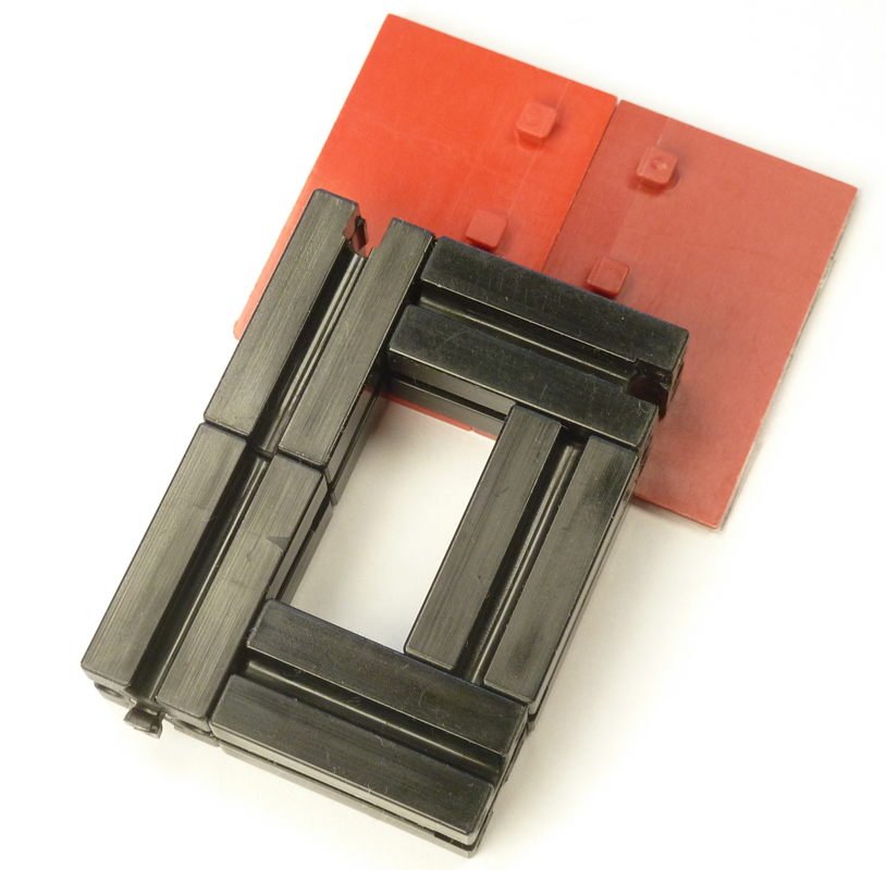

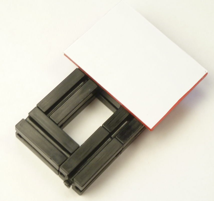

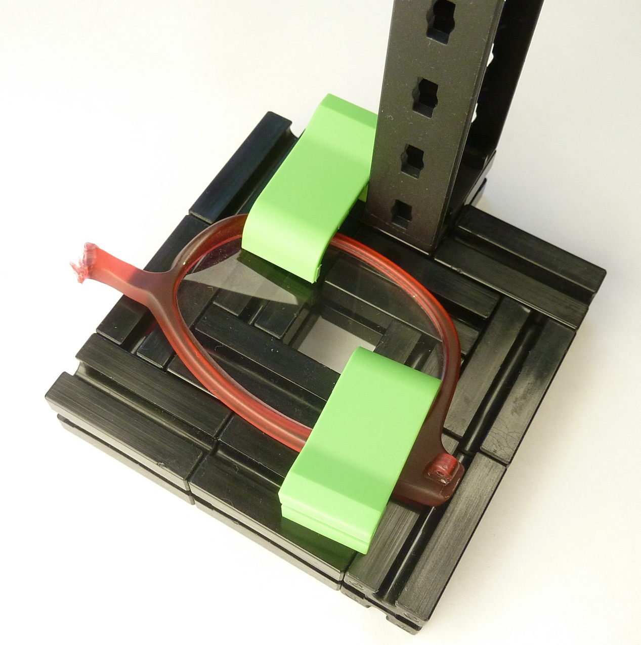

Zurück zu den Modellen:
Heute wird es etwas brutal. Modding-Verächter werden möglicherweise eine Gänsehaut bekommen.
Dafür ist der Sonnenprojektor gut für Kurzentschlossene geeignet, die nicht wissen, ob ihr STEM Optics noch rechtzeitig vor Mittwoch ankommt ;-).

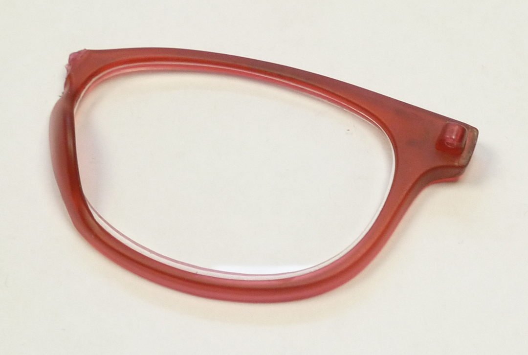

Man braucht eine Lesebrille mit +1 dpt aus dem Drogerie- oder Supermarkt.
Einfacher und günstiger kann man an zwei hochqualitative achromatische Linsen nicht herankommen.
Die Lesebrille wird schmerzfrei halbiert:
Sie wird mit zwei Seitenteilverlängerungen 163200 auf eine schattenwerfende Blende geklemmt:

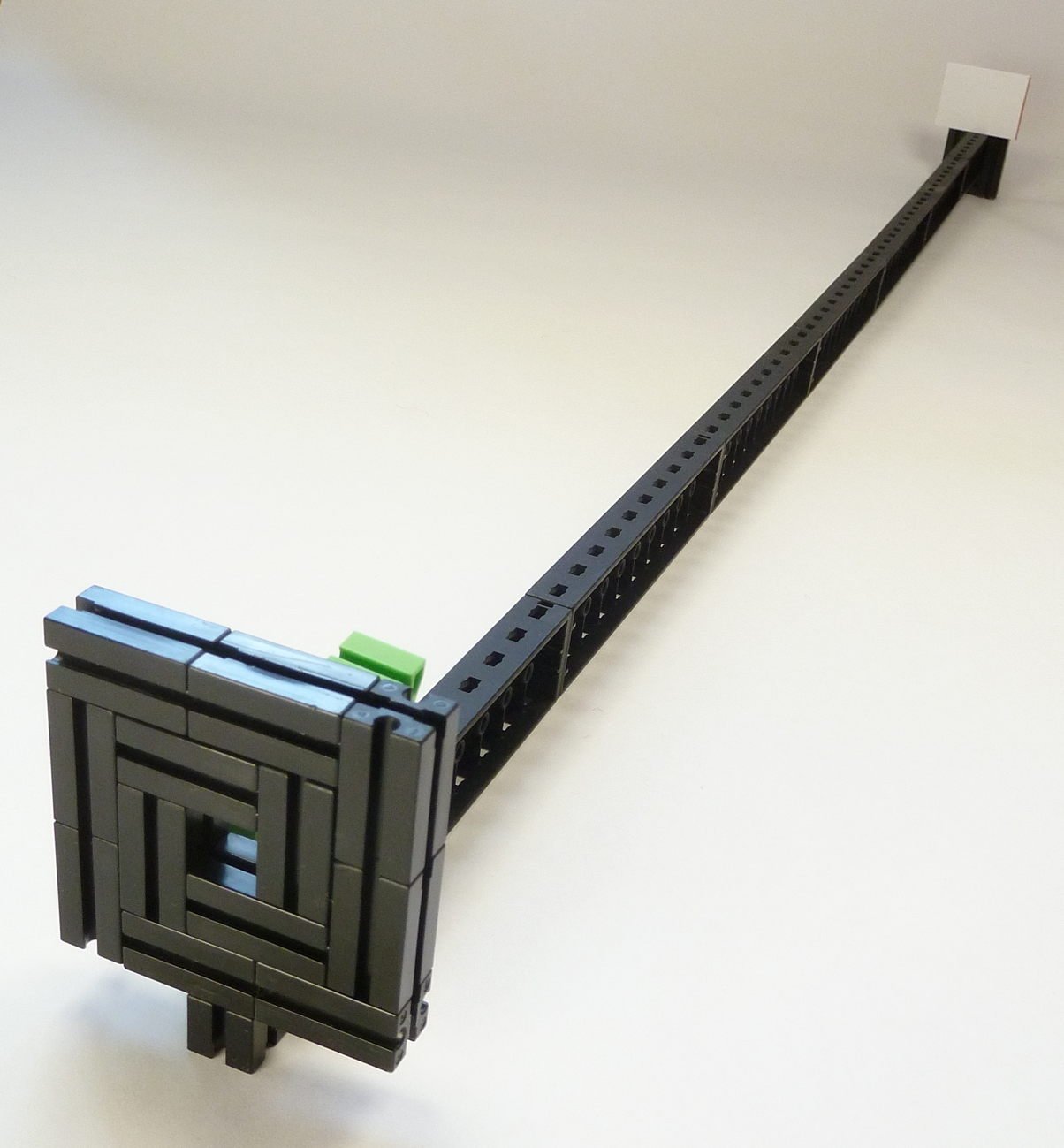

+ 1dpt bedeutet 1 m Brennweite. Die nötige Länge wird durch 7 U-Träger 150 hergestellt:
Am Ende fällt das Licht auf einen Schirm. Das Bild kann man durch Verschieben des Schirms komfortabel scharf stellen:
Dadurch dass nur eine Linse zum Einsatz kommt, ist das Bild schärfer als bei dem Sonnenprojektor aus dem STEM Optics und weist keine Farbsäume auf.
Das Bild der Sonne hat einen Durchmesser von 1 cm. Da die Sonne 100 mal weiter weg als groß ist, ist das beim Bild der Sonne bei jeder Lochkamera oder bei jedem 1-linsigen Projektor auch so. Daher ist bei einem 100 cm langen Projektor das Bild 1 cm groß.
Dieses Modell macht mir persönlich sehr viel Freude. Es ist sehr gut für Public Viewing geeignet.
Ed Jones hat diese Art der Sonnenprojektion mit selbstgeschliffenen Linsen mit 30 m Brennweite im besten Sinne auf die Spitze getrieben:
https://opticaleds.com/unusual-telescop ... projector/
https://youtu.be/pgQOsK6RdC4?si=7-w-rDrAEjOIf7DT

Ich bin etwas überrascht, wieviele verschiedene Linsen und Halter es von ft gibt/gab.
Bei manchen Linsen kann man zur not die in eine Nut vom ft-Baustein geben und sich so einen Halte selber bauen.
Mir stellte sich die Frage ob man die Linse von +1 dpt in einer (älteren?) ft Linse hat.
Ich meine ich hatte mal ein Mondtelekop damit gebaut, das ähnliche Maße hatte.
Problem dabei war aber die imense Farbverschiebung, die das Bild unscharf machte.
Falls ja, dann war die Linse aufgrund ihrer Größe sicher nicht zum Fernrohrbau geeignet.
Die Lesebrillenlinse eignet sich auch nicht zum Fernrohrbau. Sie ist schlicht zu viel zu klein.

Zurück zum Sonnenprojektor:
Die Helligkeit stimmt für mich am Abend und am Morgen. Wenn die Sonne höher steht, ist mir die Projektion zu hell.
Darum habe ich die Blende noch mit einer variablen Öffnung versehen:
