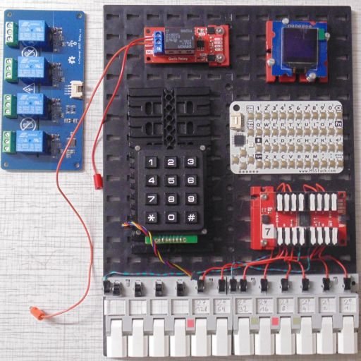

Ich programmiere nie irgend welche Firmware von den Modulen sondern ausschließlich ROBO Pro Coding mit Blöcken. Die Module können alle I2C und dafür brauche ich nur 2 Blöcke: an eine I2C Adresse Bytes senden und Bytes empfangen.
Hier mal ein paar Beispiele für Tastaturen und für die Ausgabe Relais und das Display mit 128x128 Pixeln (16 Zeilen x 16 Zeichen).
Der Joystick ist nicht mit auf dem Foto. Motor Treiber gibt es auch, wenn die 4 am Controller nicht reichen.
Alles passt an den I2C Anschluss der fischertechnik Controller. (Die 4 Relais brauchen allerdings 5V und viel Strom.)
Und die I2C Module sind billiger als ein Stück Draht mit Steckern von fischertechnik: https://santjohanser.de/fischertechnik/ ... ft-stecker

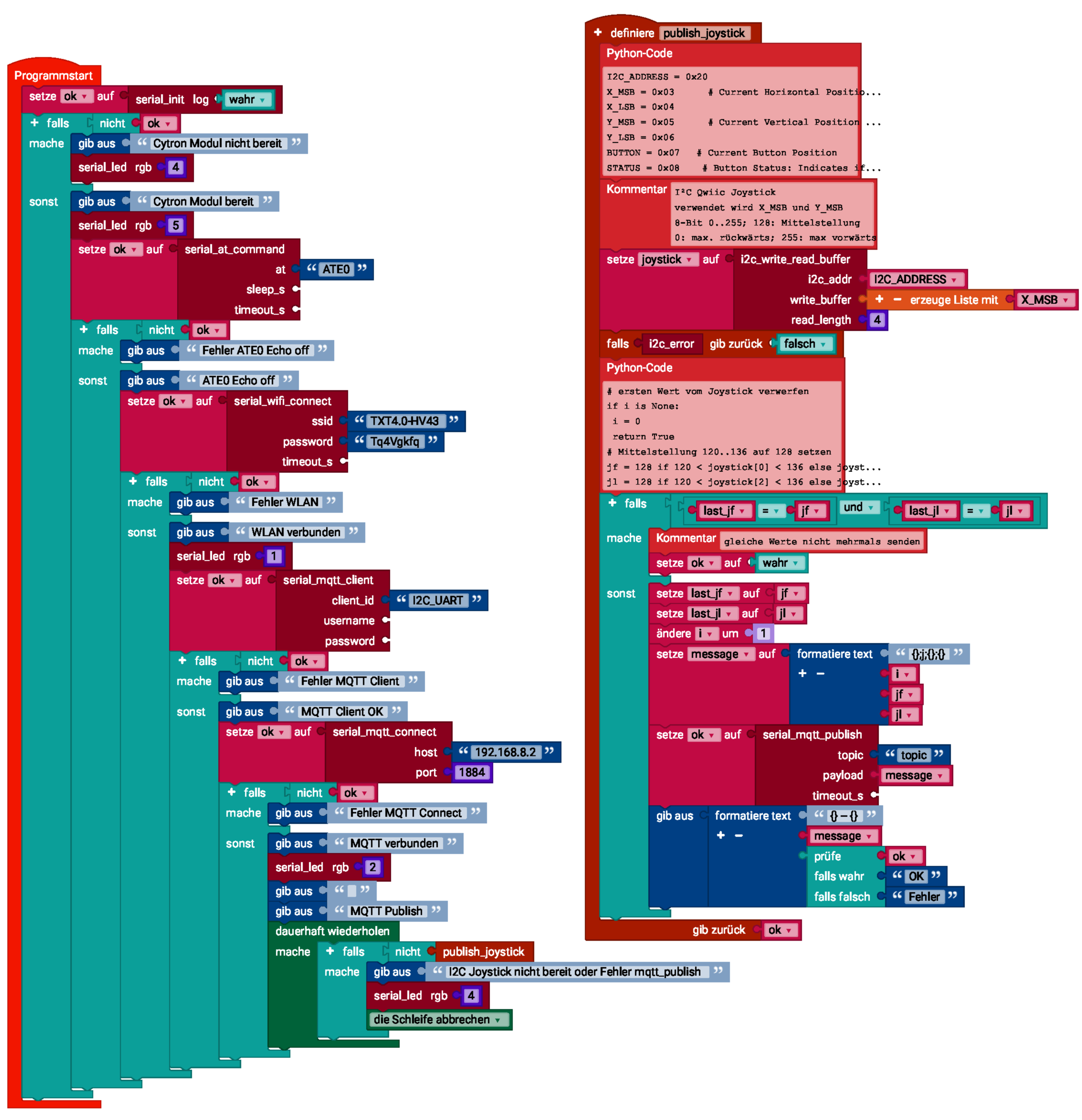

Re: Mit dem RX Controller Omniwheels fernsteuern? (MQTT)
Links wird die WLAN und MQTT Verbindung aufgebaut und rechts der Joystick eingelesen und mit mqtt_publish laufend gesendet.
