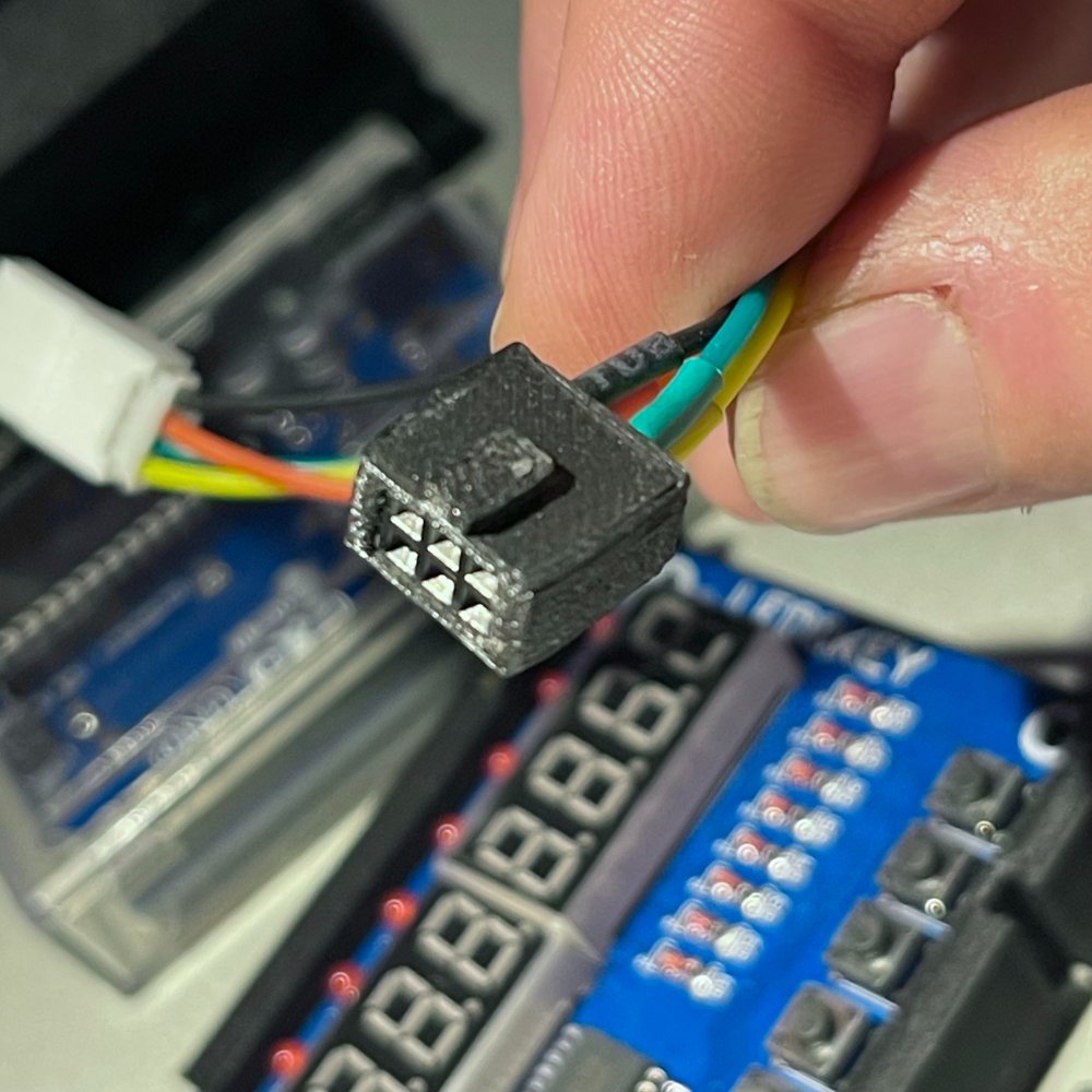

atzensepp
Beiträge: 1235
Wohnort: Uttenreuth
Re: fischertechnik-Gehäuse für LCD-Display 2004 20x4 gesucht
Beitrag von atzensepp » 29 Mai 2026, 23:10
Hallo Arnoud,
wieder mal tolle Erweiterungen!
Eine i2c-Weiche (TCA9548A) setze ich auch ein, allerdings auf Steckboards.
Dein "Silberling" mit den Grove-Konnektoren ist wirklich schick und sehr praktisch.
Den kann man sicher auch ein einen Arduino ranfummeln.
Viele Grüße
Florian
Arnoud-Whizzbizz
Beiträge: 218
Registriert: 20 Mär 2021, 17:06
Kontaktdaten:
Beitrag von Arnoud-Whizzbizz » 30 Mai 2026, 00:51
Ja, das alte TX, ftDuino oder Arduino können an den linken 6-poligen Flachbandkabel-Eingang (5-Volt-I2C-Pegel) angeschlossen werden. Das ESP-32, TXT und TXT4.0 an den 10- oder 6-poligen Flachbandkabel-Anschluss.
Da ich nur Pressstecker für Flachkabel (mit einer seitlichen Nase) gefunden habe, habe ich einen umhüllenden Stecker entworfen. Damit kannst du einen einfachen 2x3-Dupont-Stecker in einen DC3/Flachkabel-Stecker mit seitlicher Nase umwandeln. Auf diese Weise kann man auch ganz einfach verdrahtete Adapterkabel herstellen (es müssen nur drei Adern angeschlossen werden: GND, SCL und SDA). Ich habe inzwischen schon mehrere davon hergestellt, u. a. für den direkten Anschluss an einen Arduino.
Von den Eingängen des Flachkabels (unten) wird keine Versorgungsspannung (wohl aber Masse) weitergeleitet. Dies entspricht der Funktionsweise des ftExtender. Das Modul dient dazu, die 5- und 3,3-Volt-Spannung an den Grove-Anschlüssen bereitzustellen.
Dies ist standardmäßig durch den Anschluss von 9 Volt mit einem Fischertechnik-Stecker im unteren Gehäuse möglich, das auf den TXT-Controller aufgeschoben werden kann. Für die Verwendung mit Nicht-FT-Controllern werde ich wohl noch ein Gehäuse mit einem einfachen DC-Stecker anfertigen, damit man auch direkt einen 9-Volt-Adapter anschließen kann, um die Versorgungsspannungen bereitzustellen.
