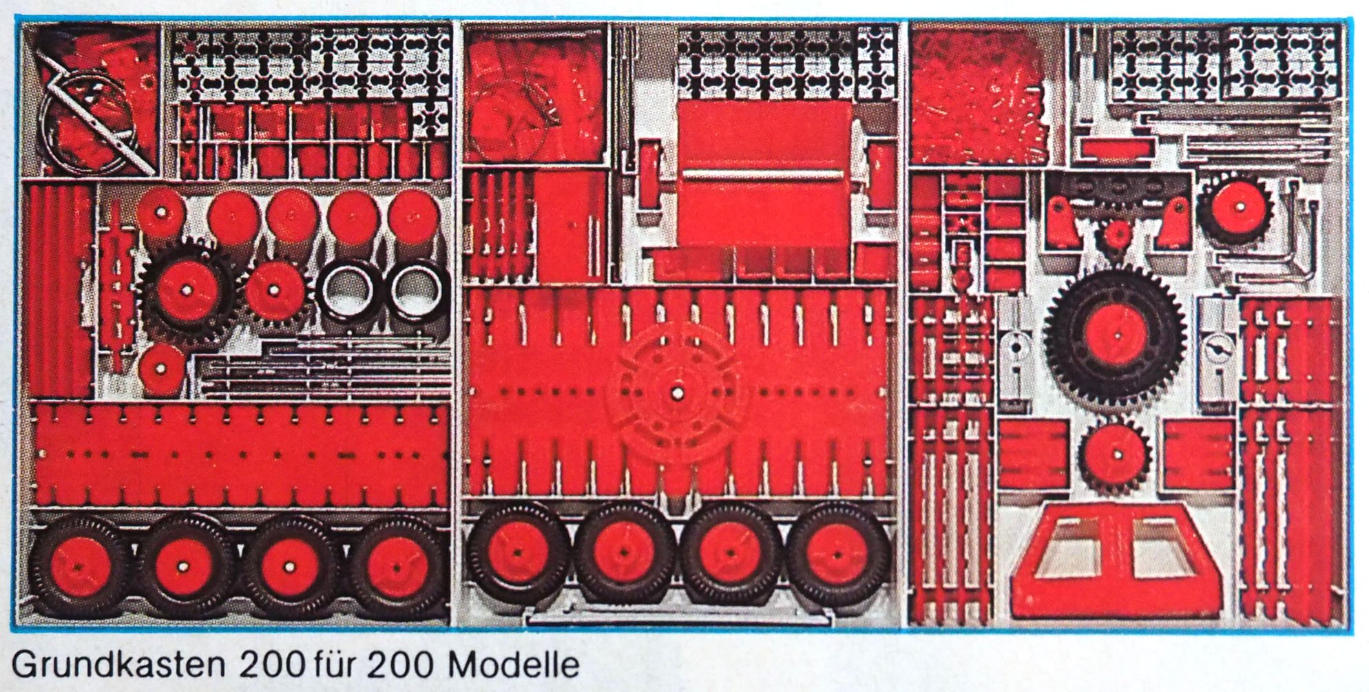

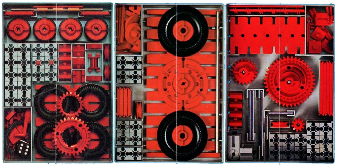

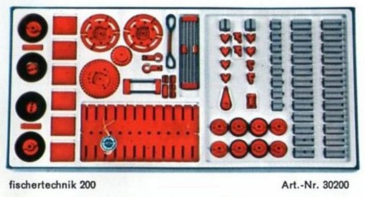

Ich habe mal ein paar Bilder zusammengesucht bzw. zusammengebastelt:
  • "1966_200" zeigt einen Kasten erster Generation, von welchem mutmasslich die verlinkte Stückliste stammt.
  • "1975_200" zeigt das Modell von 1975 mit kleiner Wanne. Dieses Bild habe ich aus den Anleitungen, die für die einzelnen Teilkästen 50, 50/1 sowie 50/2 separat vorlagen mangels Prospekt von 1975 selbst zusammengebastelt.
  • "1977_200" schliesslich stammt aus einem Prospekt von 1977/1978.
An der relativen Grösse zur Grundplatte 180x90 sind die Abmessungen der Wannen deutlich zu erkennen. Das 1975er-Modell benutzte offensichtlich 250er-Wannen, das von 1977 500er-Wannen (leider werden die Bilder autoskaliert, so dass die Grössenverhältnisse optisch nicht stimmen).
Der geschichtlichen Abriss von Frank Holzhauer ( https://www.cc-c.de/fischertechnik/germ ... _start.htm ) in seinem virtuellen Museum dokumentiert den Übergang, und die 1975er-Bilder stammen vom fischertechnikclub NL.
Dateianhänge
Benutzeravatar
fishfriend
Beiträge: 2629
Re: Fehler in der Datenbank
Beitrag von fishfriend » 04 Apr 2026, 23:05
Hallo...
Ja, und das Chaos nahm seinen lauf... (bei mir)
Das "Blöde" ist, ich hab ein ganzes Regal voll mit Anleitungen. Und die sind in verschiedenen Stehordner und auch nicht ganz richtig sortiert...
Also,
da gab es noch mehr Versionen.
U.a. 1975 der 50er Kasten erst ohne das Z20 und Z30, dann mit, dann zwei Z30. (ich könnte schwören, dass es noch mehrere Versionen gab (Anleitungen)
Dein Bild ist von der zweiten Version (mit Würfel).
Ich hab aber "nur" die Anleitungsnummer. Die ist teilweise gleich. Und lass mich raten, die Kastennummer wird wohl immer die gleiche sein.
Ich muss dazu sagen, das bei mir die Kästen fast alle aufgelößt sind. Also Karton auf dem Dachboden, Anleitung im Regal und gleiche Bauteile in einer Kiste. Ich hab also keine Zuordnung Kasten<->Anleitung.
Auch vom 50/1 (1975) muss es "andere" Versionen geben. Das sieht man an dem Hintergrund. Der NL-Club hat nicht alle Versionen momentan online, so wie ich das sehe.
Ich hab ja auch noch andere PDF Versionen der Anleitungen. Im Grunde muss man die auch noch abgleichen.
Das ist doch viel mehr Arbeit als gedacht...
Mit freundlichen Grüßen
Holger
