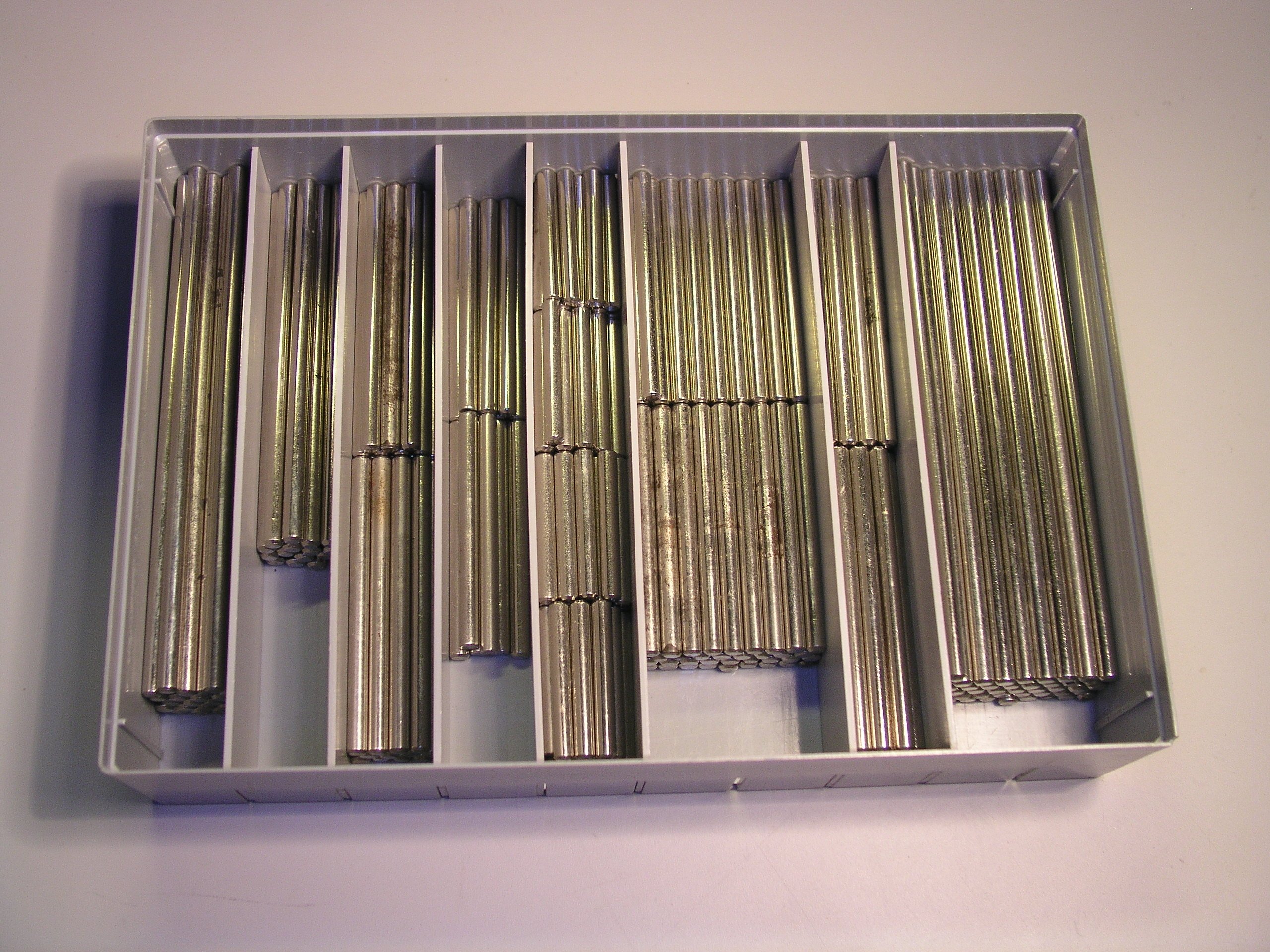

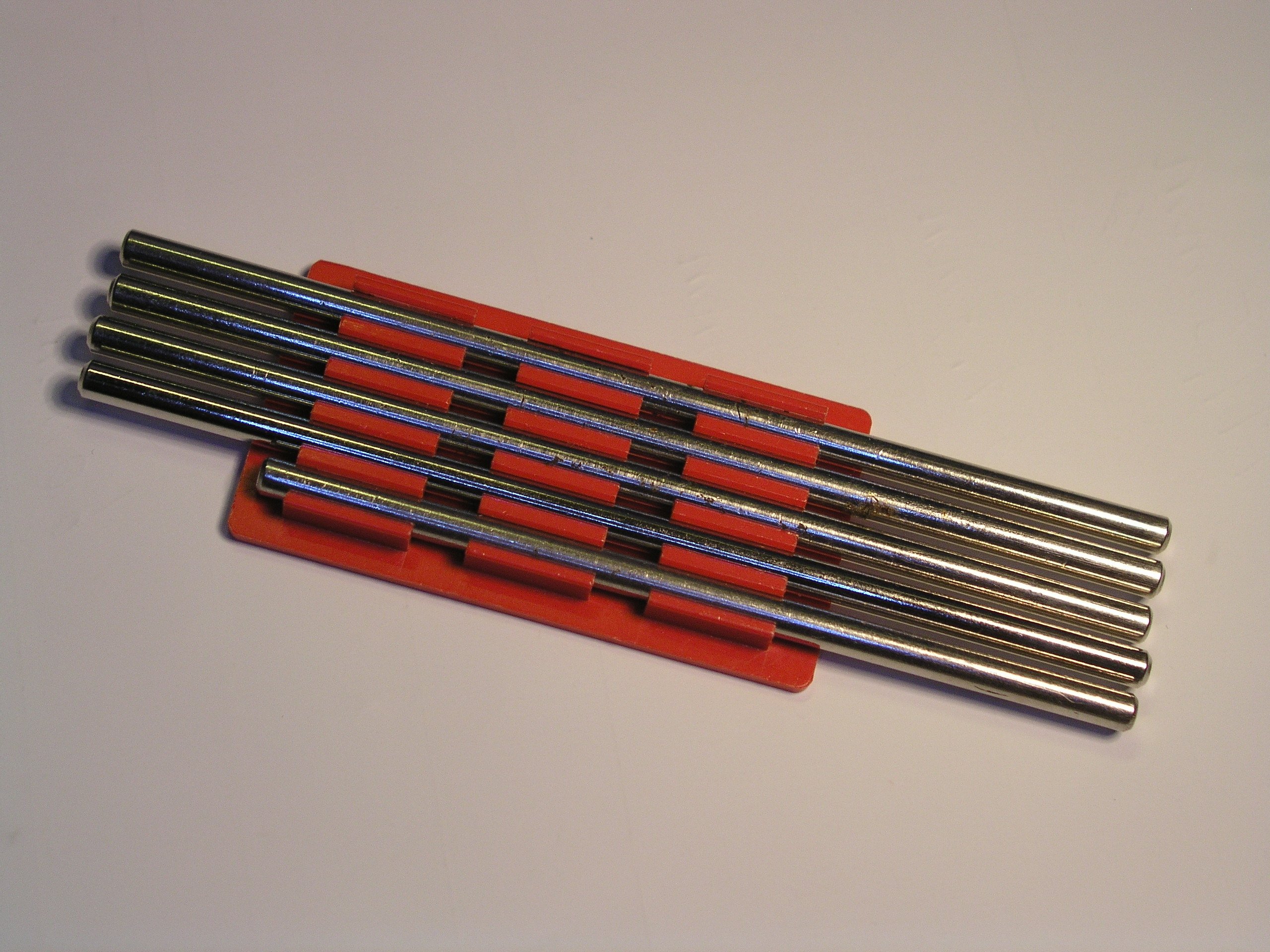

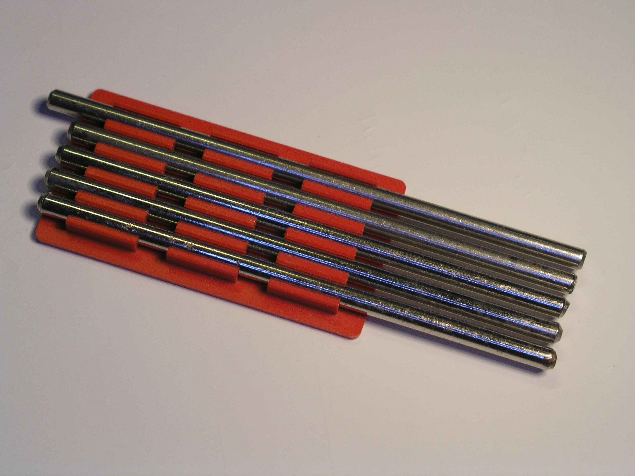

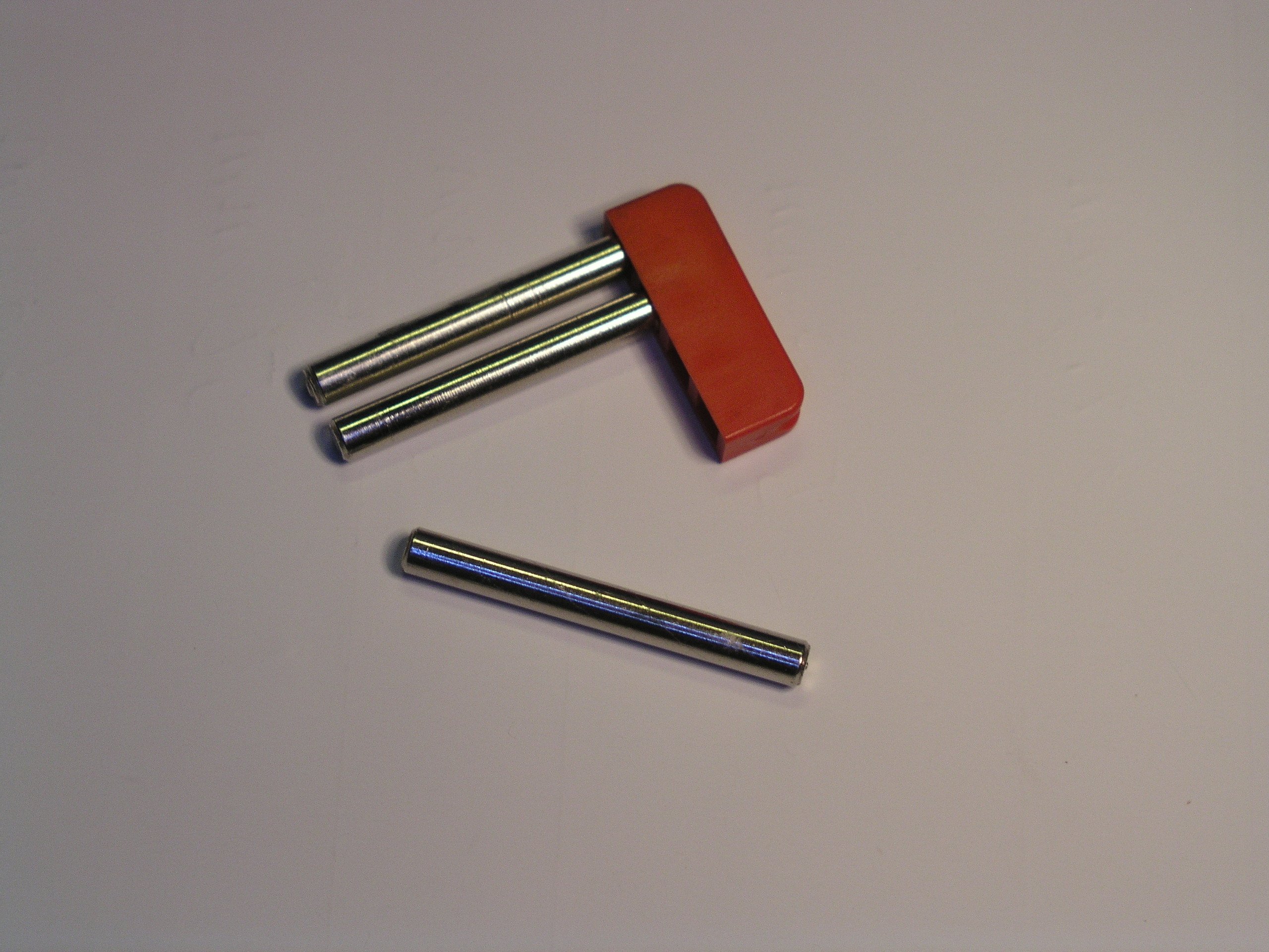

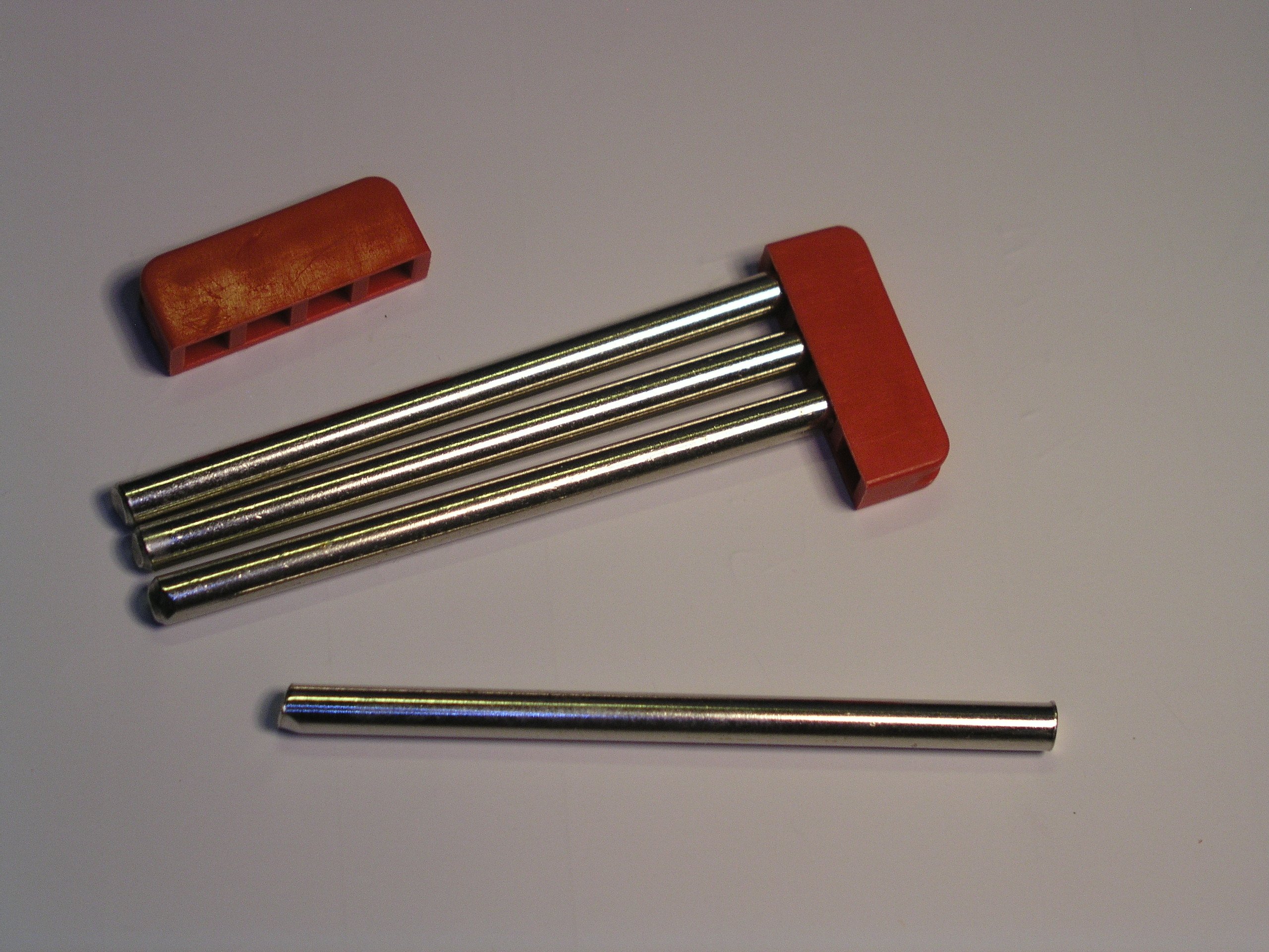

Meine Sammlung ft-Achse
Länge der Achse die ich habe (mm):
30,7 35 50 51,7
60 61,7 64,7 80 90 95
100,5 109 110 111,5 115,5 200
1. Von links nach rechts; 110mm; 80mm; 60mm; 50mm; 30,7mm; 51,7mm; 61,7mm; 111,5mm.JPG
1. Von links nach rechts; 110mm; 80mm; 60mm; 50mm; 30,7mm; 51,7mm; 61,7mm; 111,5mm.JPG (1.02 MiB) 4729 mal betrachtet
2. Drei Stück 35mm.JPG (871.12 KiB) 4729 mal betrachtet
3. Vier Stück 64,7mm.JPG (928.86 KiB) 4729 mal betrachtet
4. Vier Stück 95mm & ein Stück 100,5mm.JPG (895.43 KiB) 4729 mal betrachtet
5. Vier Stück 109mm & ein Stück 90mm.JPG (935.48 KiB) 4729 mal betrachtet
Dann hab ich auch noch einige längere Achse, aber dafür reicht mein Messschieber nicht aus die zu messen.
Die Menge in der tf-Sortierwanne zeigt, dass diese Längen kein einzelner Fehler sind.
Leider kann ich die Unterschiede und deren Zweck nicht erklären. Vielleicht kann es ja jemand anderes ?
Egal wie alt man ist, es gibt jeden Tag immer noch etwas zu lernen.🙂
Grüß, Cheorl
