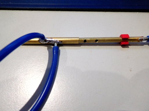

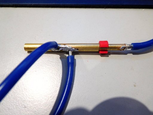

Versuch, eines Proportional-Drehschieber-Umschaltventils aus 2 ineinander gesteckten Messing-Röhrchen aus dem Baumarkt. Die Röhrchen haben kleine Löcher, die wenn sie fluchten, den Luftstrom freigeben. Der Kompressor-Schlauch ist am drehbaren inneren Röhrchen angeschlossen. Als Anschluss-Nippel dienen 2.5mm-Aderend-Klemmhülsen, an die sich die Pneumatik-Schläuche stecken lassen. Messing deshalb, weil es sich gut bearbeiten und löten lässt. Das Ventil muss kräftig mit Vaseline oder Armaturenfett eingeschmiert werden. Es funktioniert "etwas", aber leider dichtet es nicht 100% ab und Luft entweicht vorne und hinten. :(
Mit einem starken Kompressor könnte man wahrscheinlich ein Servo-Ventil hinbekommen. Ich denke nicht, dass ich es dicht bekomme.

mit Metall bräuchtest du rundgedrehte und polierte oder geschliffene Teile mit "saugendem" Sitz, die dann auch nicht bei allen Temperaturen dicht sind.
Also,
  • mit TPU drucken und die shore-Härte nicht zu weich nehmen. Bei dünnen Dichtlippen macht die Härte aber auch nicht viel aus. Und: mein 3D-Drucker druckt nicht sehr rund -- die Stufen vom Bresenham-Algorithmus und/oder die Auflösung in x/y erzeugen da sehr viele kleine Störungen. Vielleicht hilft ja Anschmelzen mit der Lötflamme, um das richtig rund zu kriegen.
  • Silikonschläuche plan abschneiden und da drumherum Rohre suchen oder drucken.
  • O-Ringe als Basis hernehmen.
Das Ganze bei nicht zu kleinen Durchmessern. Und es kann sehr schnell in ein größeres Unterfangen ausarten.
Gruß,
Harald
PS: Kennt jemand einen 3D-Drucker, der in Zylinderkoordinaten arbeitet? Also mit einem echten Drehteller unten drunter, so dass die Extrusion rund ist, und nicht nur angenähert rund?
atzensepp
Beiträge: 1246
Wohnort: Uttenreuth
Re: Servo-Pneumatik mit Fischertechnik?
Beitrag von atzensepp » 08 Jul 2025, 11:56
Hallo Harald,
vielen Dank für Deine Vorschläge. Mit TPU könnte es gehen.
Wenn ich das Ventil anders betreibe und den Druckanschluss nicht an das innere Rohr lege, sondern an einen der Seitenstutzen und den Mittenanschluss an die eine Seite des inneren Zylinders und die andere Seite mit dem anderen Stutzen verbinde, kann ich tatsächlich den Kolben feinfühlig hin-und herbewegen. Wegen der Undichtigkeit geht "Kraft" verloren aber es funktioniert prinzipiell. Der Druckverlust ist hier sogar von Vorteil, weil sich ein Gleichgewicht einstellt.
Andere Ideen:
- Stempel mit Dichttaschen 3D drucken und die Taschen mit Silikon ausfüllen und im Rohr aushärten lassen
- Innenrohr in Heißklebersticks einbringen
Vielleicht hat jemand im Forum eine Drehbank. Damit könnte man was machen.

Inzwischen habe ich ein 5/2-Servo-Ventil https://de.wikipedia.org/wiki/Servoventil aus 2 Drehschieber-Ventilen gebaut, mit dem sich ein Kolben einstellen lässt. Das eine Drehschieber-Ventil ist für P (Pumpe) -A (Arbeitsanschluss A) -T (Tank) verantwortlich, das Andere für P -B (Arbeitsanschluss B) -T. Über die Zahnräder sind die Ventile miteinander gekoppelt. (Was natürlich einfach geht, da die inneren Röhrchen 4mm Außendurchmesser haben) Die inneren (drehbaren) Rohre sind mit den Arbeitsanschlüssen des Zylinders verbunden. Pumpe P und Tank T jeweils mit den Anschlüssen der äußeren Röhrchen an den Ventilen.
Eine Regelung ist noch nicht dran, aber das pneumatische Prinzip funktioniert schon mal.
Eine Regelung mit Servo und LVDT könnte man jetzt natürlich dazu bauen.
