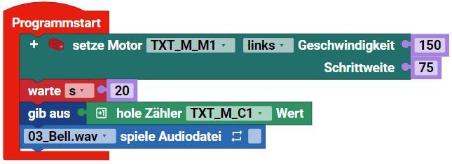

Nimm bitte für deinen Versuch folgendes PGM:
- ft-Motorbefehl_V1.jpg (28.7 KiB) 23832 mal betrachtet
- mit PGM-Start wird der Motor gestartet
- nahezu gleichzeitig startet die Wartezeit (in den grosszügigen 20 Sekunden schafft der Encodermotor die Schritte)
- nach den 20 Sekunden wird der Wert des Encoders in der Konsole (unterer Bildschirmrand) ausgegeben (Dazu muss RPC den Controller mit Motor natürlich online steuern)
- das PGM wird mit einem "Glockenton" beendet
Weil du erklärst, dass der Motor in deinem und auch in einem ft-Programm "nicht" stoppt, ist zu vermuten dass zum PGM-Ende eine "0" zur Anzeige kommt, weil der Encoder-Zähler nicht richtig arbeitet, oder ein Verdrahtungsproblem vorliegt, so wie Vleeuwen das zuvor schon aufgezeigt hat.
