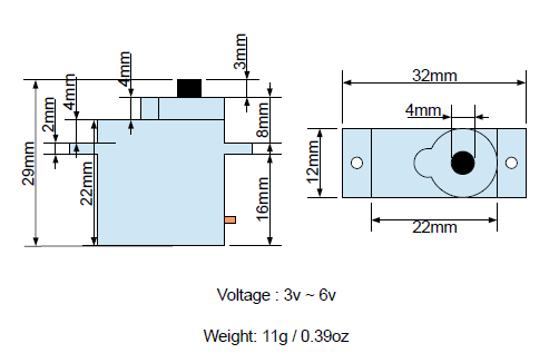

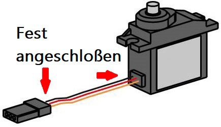

Die Kabel an Empfängern und Servos können nicht ausgetauscht werden; sie sind fest verbaut. Ober- und Unterteil der Gehäuse sind verklebt.

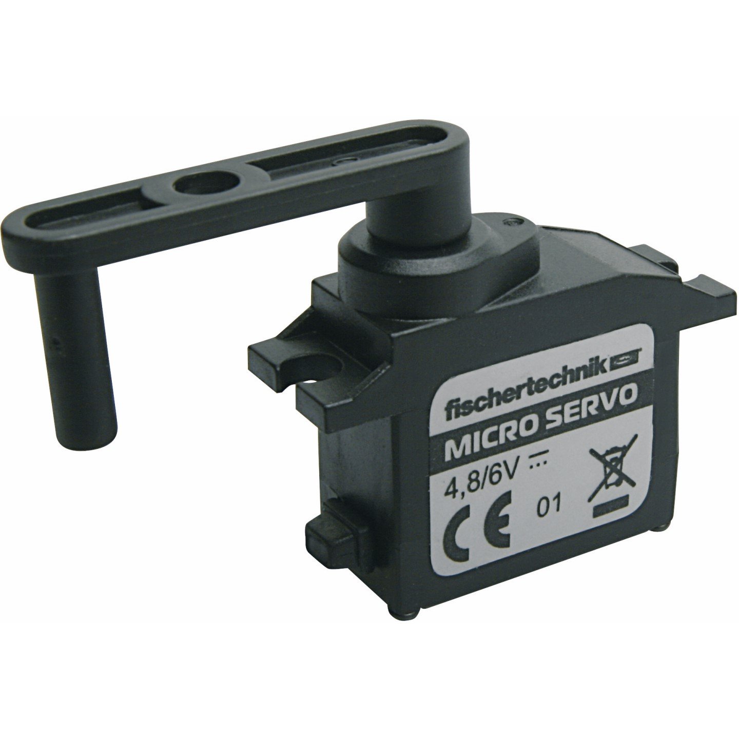

Die Servos sind vom Typ Microservo, messen etwa 30 x 20 x 10 mm und verbrauchen nur einige hundert Milliampere.
Microservo dimensions.png (22.29 KiB) 11090 mal betrachtet
Auch die Stecker der Servokabel sind fest verbaut und können nicht ausgetauscht werden.

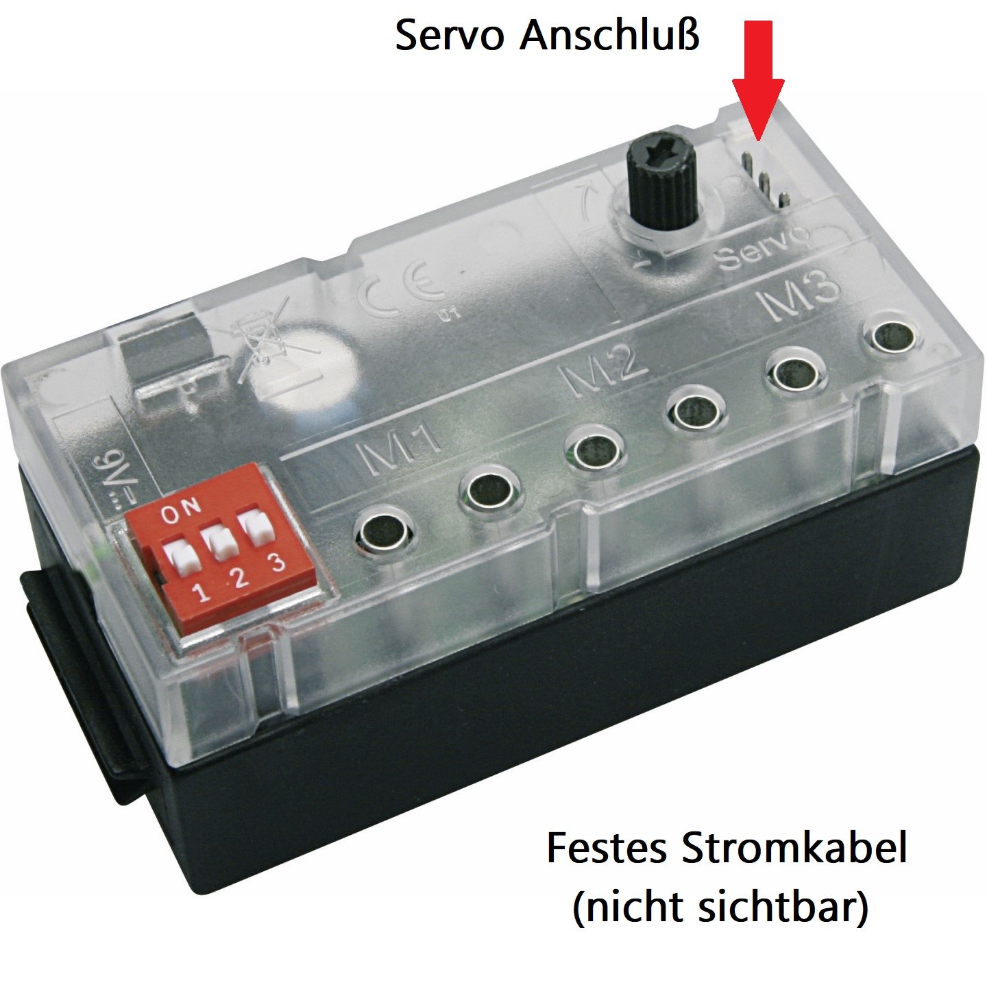

An den Servos kann daher nichts verändert werden, und an den Empfängern kann man nur die Stecker austauschen.
Es wurden Messungen zwischen den Plus- und Minus-Anschlüssen jedes Empfängers durchgeführt und kein Kabelbruch festgestellt.

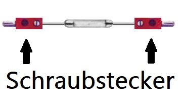

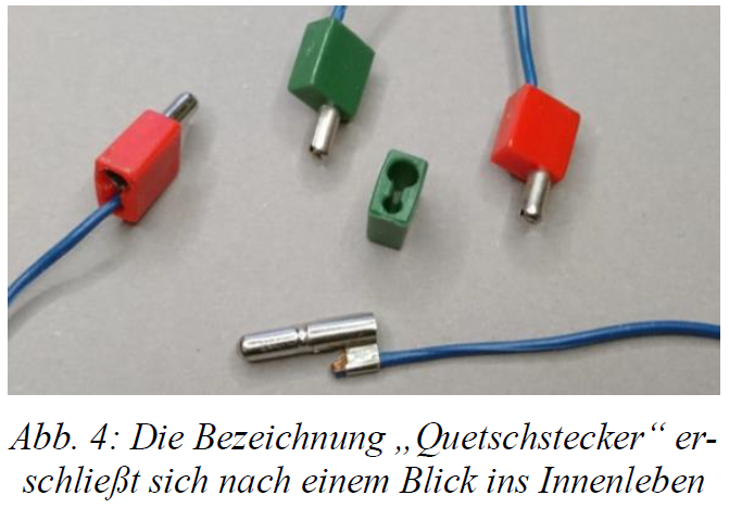

Die Stromanschlüsse der Empfänger hatten ursprünglich sogenannte ft-Quetschstecker, die als unzuverlässig gelten, und ich habe sie sofort ersetzt.
Zunächst durch ft-Schraubstecker, später (aus praktischen Gründen) durch Stecker, die für Motoren in Computern und Modellflugzeugen verwendet werden.
Ich habe im Moment kein gutes Bild des Modelbouw-Steckers zum Hochladen, aber Sie können mir diesbezüglich vertrauen (ich bin ausgebildeter Elektronikingenieur).

Ich hab noch nie einen ft IR Epfänger gesehen, der Quetschverbinder als Original hatte. (Andere Kabel angelötet?)

cheorl hat geschrieben: ↑
04 Sep 2025, 00:16

Ich habe versucht, am TXT 4.0 Controller Menü die End- und Mittelstellung zu konfigurieren.
Da Sie ein TXT verwenden, ist was Sie schreiben leider nicht relevant.
Ich beziehe mich auf ein Steuerset wie das unten abgebildete.

Ich habe allerdigs nicht soviel originale ft Servos.
Sind auch nicht alle originool, nur 2×ft und dan 16×China, aber Spezifikationen sind fast identisch.

Wie sollen sich die beiden Empfänger gegenseitig beeinflussen? Das geht nur über die gemeinsame Stromversorgung und ist höchst unwarscheinlich.
Wenn der 'Fehler' auch auftritt wenn die Empfänger von getrennten Stromversorgungen betieben werden dann kann nur der Sender selber 'schuld' sein ...
geht nicht? haben wir nur noch nicht gemacht!
