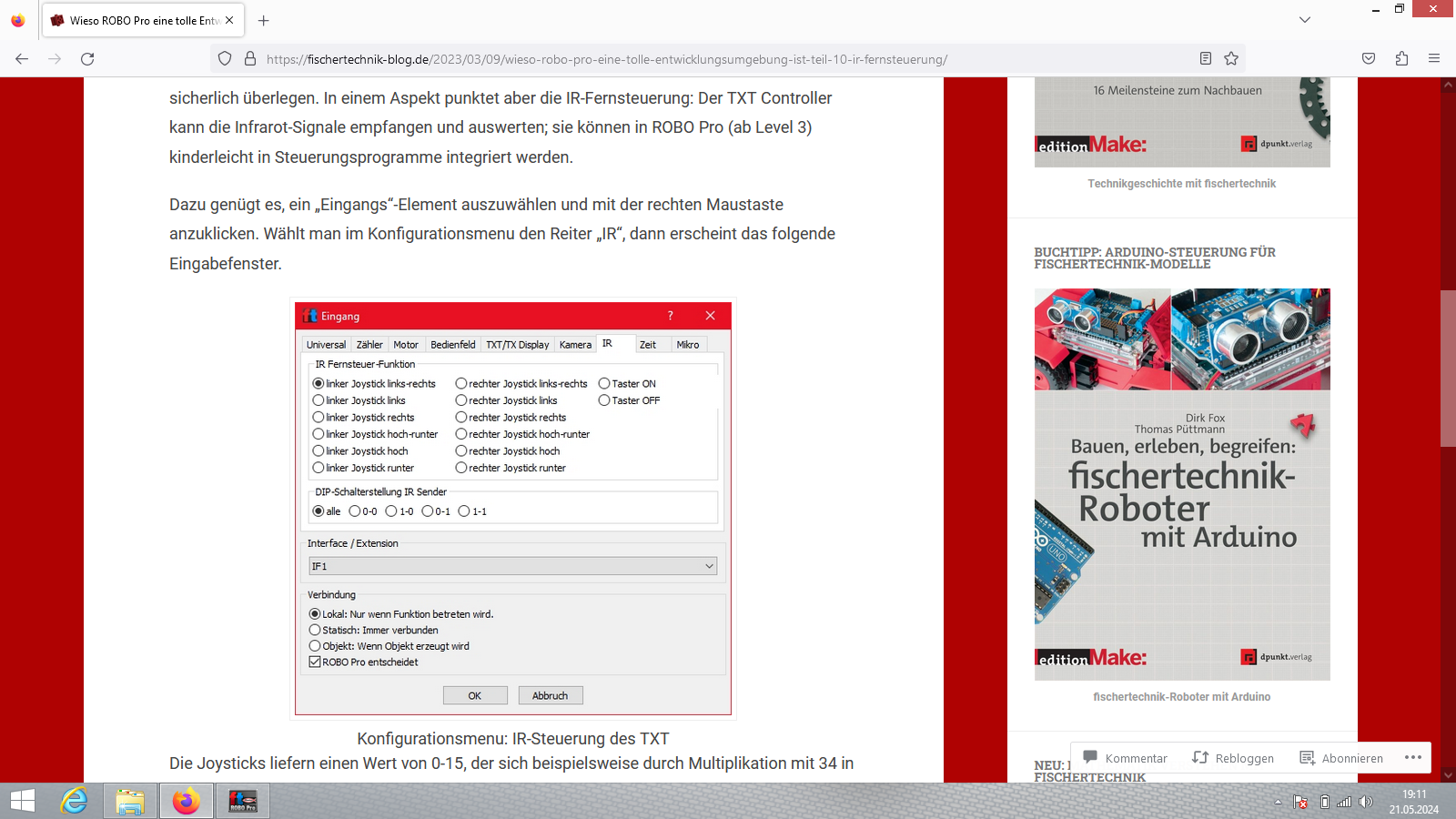

Re: omniwheel / txt 4.0 / RC
hallo holger,
wenn ich das richtig verstehe kann ich den virtuellen joystick auf den touchscreen des txt 4.0 legen.hier nutzt er mir aber nichts, da ich das auto ja mit dem virt. joystick steuern möchte...und das fährt mir dauern davon.
kann ich den virt. joystick nicht auf mein handy / notebook legen?
in der vorgängerversion des txt konnte man ein bedienfeld sowohl auf dem touchscreen, als auch auf dem notebook (unabhängig voneinander) definieren (hier konnte man anzeigen auch ohne die cloud einrichten)
in der version war es auch möglich den txt über die ir rc anzusprechen (siehe screenshots).
wie kriege ich einen virt. joystick aufs handy?¿
mfg
martin
mfg
martin
- Dateianhänge
- Screenshot (4).png (200.02 KiB) 10787 mal betrachtet
- Screenshot (5).png (714.13 KiB) 10787 mal betrachtet

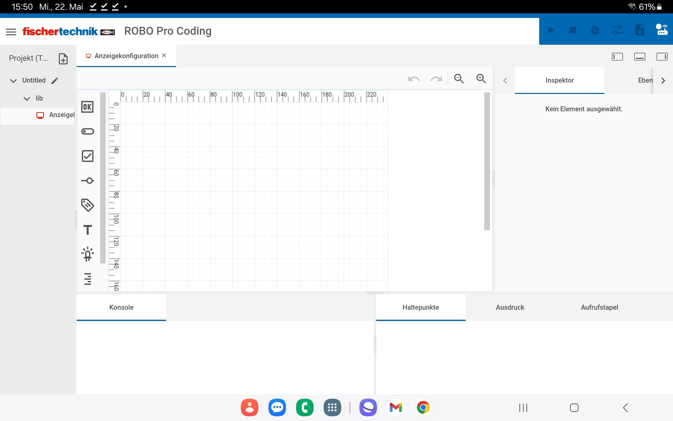

danke holger
entscheidend scheint mir zu sei, dass ich auf dem pc ein bedienfeld definieren kann.
in der "anzeigekonfiguration" wird m.e. nur das txt feld gezeigt. wie kann ich ein bedienfeld auf dem pc einrichten?
mfg martin
mfg martin
- Dateianhänge
- Screenshot_20240522_155047_Robo Pro Coding.jpg (184.64 KiB) 10653 mal betrachtet

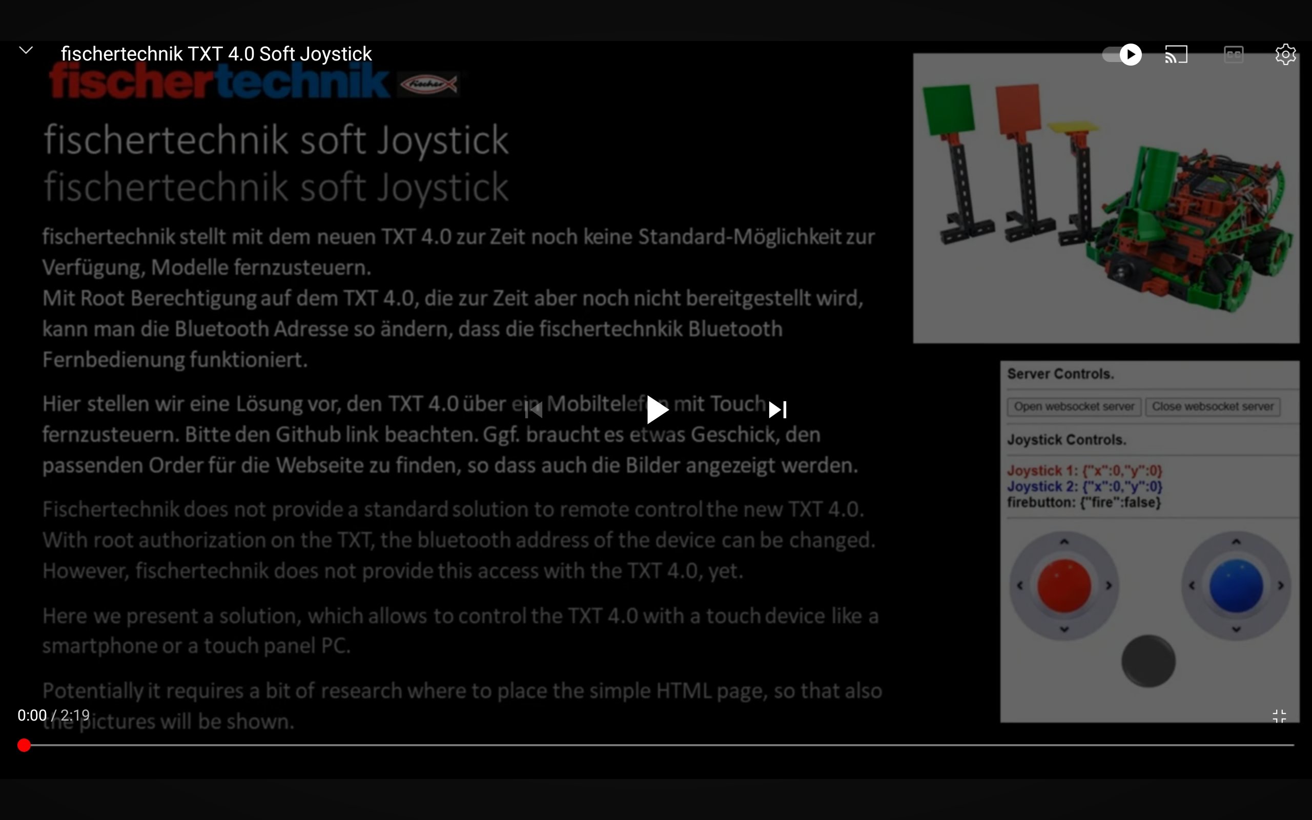

ich habe jetzt die lösung. .siehe screenshot vom youtube video...

Ich hab mir mal das Programm angeschaut.
Es basiert auf websocket, also einem Datenaustausch von zwei Geräten.
Es werden Daten vom Handy an "Robo Pro Coding" gesendet, die dann umgerechnet und dann ausgeführt werden.
Die Joystick "Bewegungen" auf dem Handy erzeugen Zahlen und der Button "fire".
Man muss auf dem Handy ein Programm downloaden um die Joysticks im Browser zu erzeugen.
Man muss auch die IP Adresse ändern, damit eine Verbindung aufgebaut werden kann.
Man muss auch das Robo Pro Coding Programm auf den TXT 4.0 übertragen.
Es schein ja zu funktionieren. Ich frage mich aber warum ("-als Anfänger-") es so kompliziert machen?
Robo Pro Coding hat das doch von sich aus schon drinn.
Ich bin mir nicht sicher welche Version du vom Buch hast, sonst schreib mich noch mal an.
Hinten sind zwei Schritt für Schritt Beispiele, Fernsteuerung 1 und 2, wo von einem virtuellen Bedientableau, Taster die Bewegung steuern.
Statt den Tastern kann man halt auch Joysticks nehmen.
Es ist die Frage: Selber machen und ausprobieren, oder geht um ein fertiges Programm?

Nur um Missverständnisse zu vermeiden:
Die Ursache für das Kommunikationsproblem zwischen TXT 4.0 und der fischertechnik BT Fernbedienung liegt nicht auf der Seite des TXT 4.0, da ist prinzipiell alles in Ordnung.
Das Problem liegt auf der Seite der BT Fernbedienung, die von der Fa. LNT zu Zeiten entwickelt wurde, als die Firma noch nicht als "Fischer Electronic Solutions" im fischer Konzern aufgegangen war.
Die BT Fernsteuerung kann offiziell nur mit Geräten kommunizieren, bei denen die ersten 3 Bytes der BT MAC-Adresse mit der LNT-Kennung übereinstimmen. Diese 3 Bytes sind auf der Fernbedienung fest verdrahtet und können dort nicht geändert werden. Das hat Till Harbaum bereits vor einigen Jahren herausgefunden und z.B. in einem seiner Projekte auf github dokumentiert.
Damit die BT Fernsteuerung den TXT 4.0 als Kommunikationspartner akzeptiert, muss man also die ersten 3 Bytes der Bluetooth MAC-Adresse (nicht zu verwechseln mit der WLAN- oder Ethernet MAC-Adresse!) des TXT 4.0 auf die LNT-Kennung setzen. Beim alten TXT konnte man das jederzeit über einen einfachen hcitool Befehl auf der TXT kommandozeile (als root) bewerkstelligen. Beim TXT 4.0 ist das etwas schwieriger: dort muss man die neue MAC-Adresse beim Booten als Paramter an den Bluetooth Kerneltreiber des TXT 4.0 korrekt übergeben. Deshalb geht das auf dem TXT 4.0 nur mit einem Reboot des Systems.
Danach erkennt die fischertechnik BT Fernsteuerung den TXT 4.0.
Viele Grüße
Torsten
Viele Grüße
Torsten
