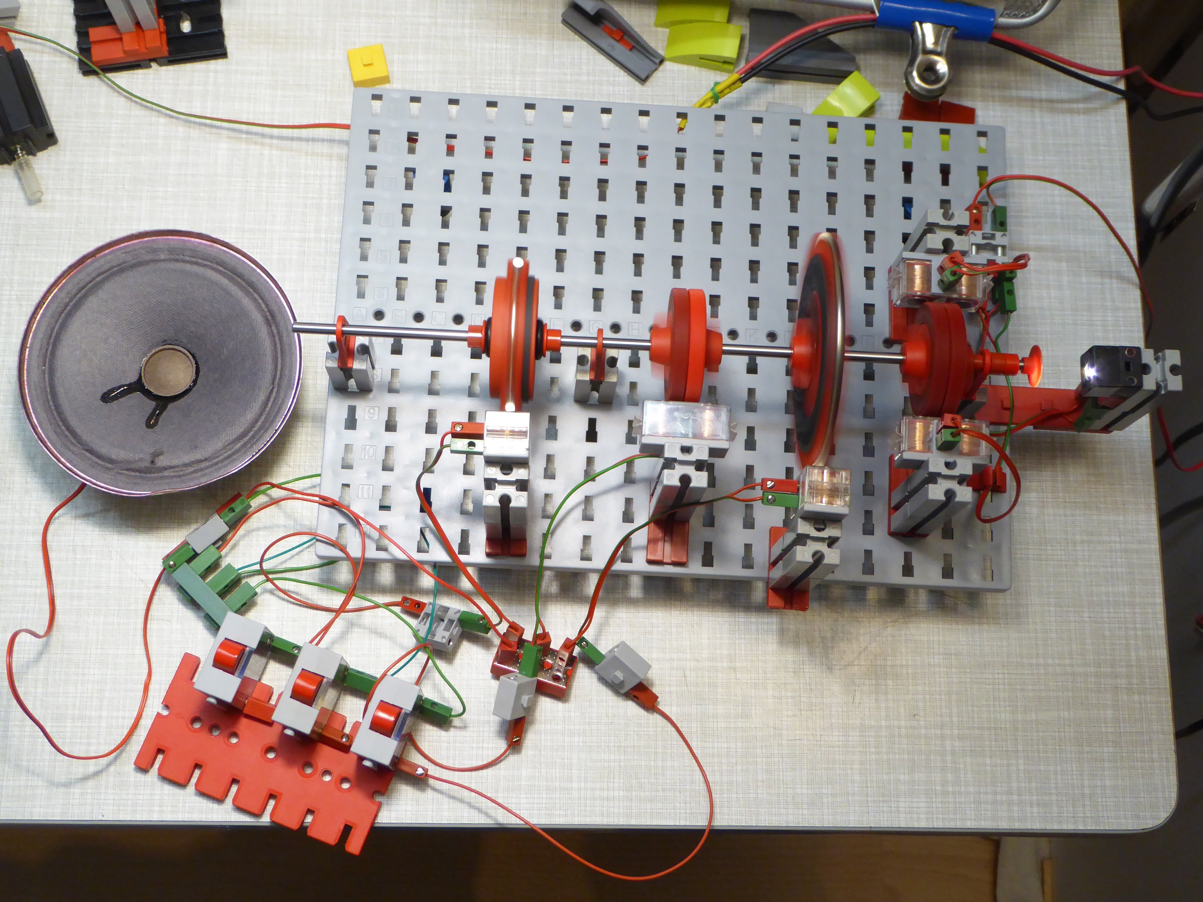

Deine Idee ist super. Da habe ich sofort an Synchronmaschinen gedacht und hier ist der erste Entwurf:
Von rechts nach links:
Synchronmotor, Polpaarzahl p=2
Erstes Tonrad p=12
Zweites Tonrad p=8
Drittes Tonrad p=7
Die Drehzahl ist 1500 U/min.
Tonhöhe 1 ist 300 Hz
Tonhöhe 2 ist 200 Hz
Tonhöhe 3 ist 175 Hz
Das Ganze ist für deine Zwecke ungeeignet, aber mich begeistert die Idee an sich.
Viele Grüße,
Rudi

eure Begeisterung ist ansteckend, nur leider ist die Physik der bremsende Faktor.
Die Drehzahl 1500 U/min bringt große Fliehkräfte (Zentripetalkräfte) mit sich, nicht jedes Tonrad hält das aus. Mir sind schon Magnete durchs halbe Zimmer geflogen. Die drei gezeigten Tonräder sind die stabilsten (dazu gehört auch der großartige Synchronmotor aus dem Buch Technikgeschichte mit fischertechnik), wobei ich bei p=7 schon einen Sicherungsgummi angebracht habe. p=8 habe ich erreicht durch gleichsinnige Ausrichtung aller 8 Magnete. Das funktioniert, aber der Ton ist wesentlich leiser. Es fehlt quasi eine Halbwelle. Die beiden anderen Töne sind ordentlich zu hören, auch weil ich die Grundplatte auf 4 Schraubenfedern gesetzt habe zur Verringerung der Störgeräusche.
Der Anwurf gelingt nicht per Hand, es braucht einen Anwurfmotor. Zur Einstellung ist rechts das Stroboskop angebracht.
Die Grundplatte ist tatsächlich aus dem Kasten "Retro Mechanics", den ich gerade wegen dieser Grundplatten gekauft hatte.
Das mit der Schaltung der "Tonabnehmer" habe ich nicht verstanden. Wenn ich 2 oder 3 Tasten drücke, höre ich alle entsprechenden Töne.
Viele Grüße,
Rudi

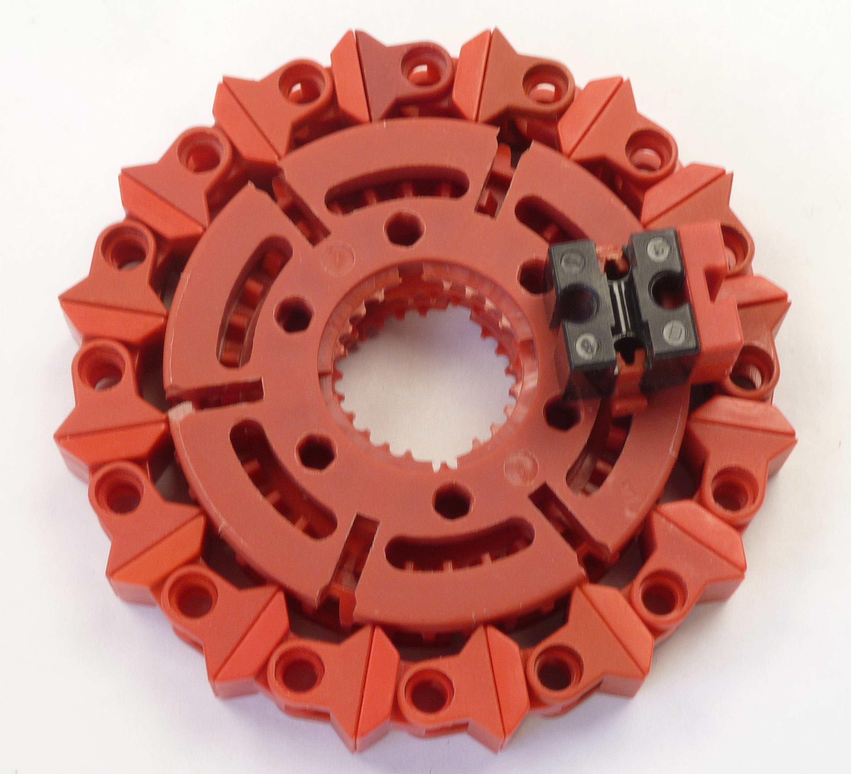

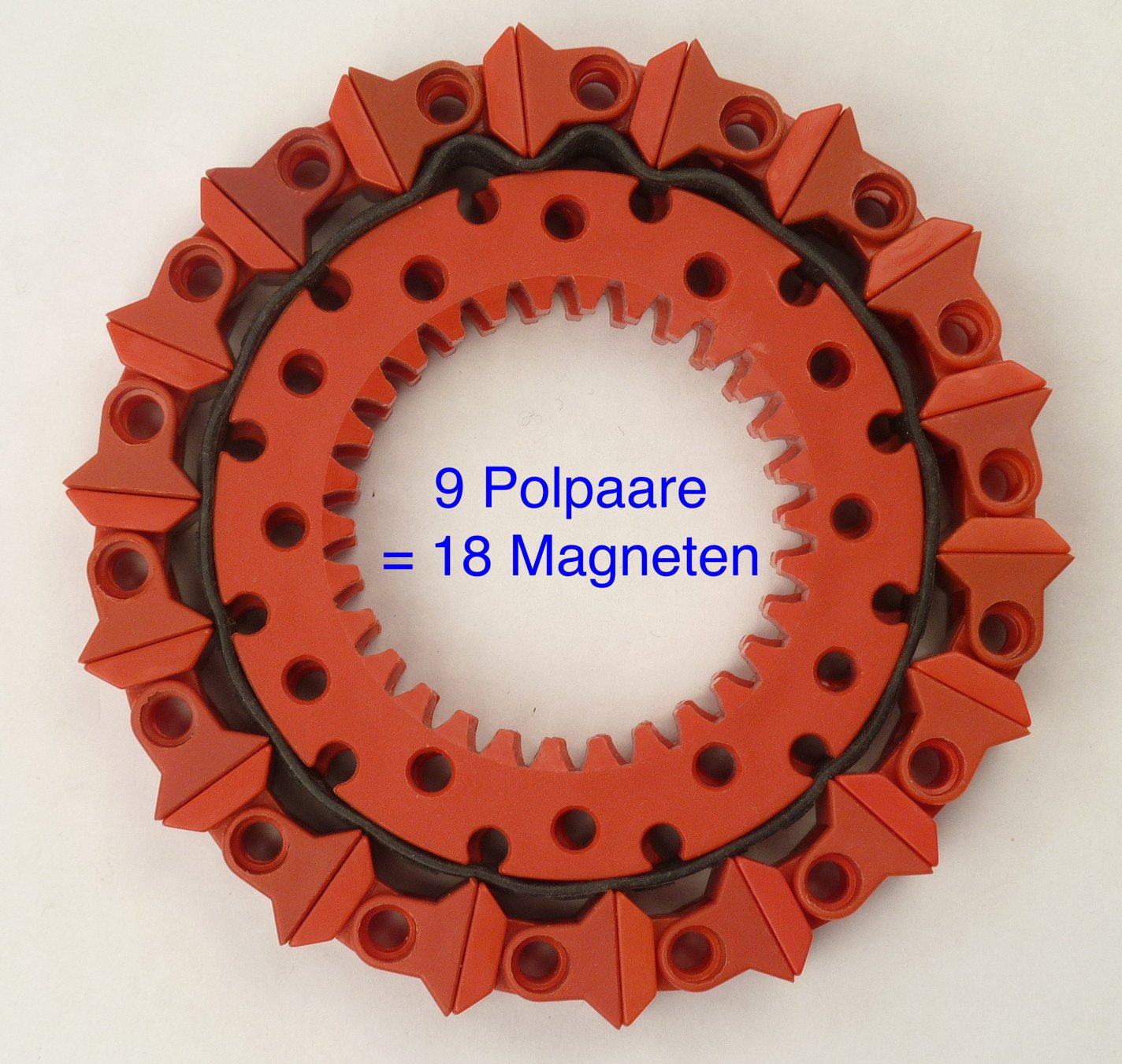

mein Vorschlag für die Schaltung ist wie folgt:
Alle Induktivitäten in Reihe. Die Spannungen der E-Magneten addieren sich. Die Summe liegt dann am Lautsprecher an.
Wenn du die E-Magneten parallel schaltest, löscht sich in dem Stromkreis der beiden Magneten gut etwas aus und nur der "Rest" liegt am Lautsprecher an.
p=8 mit Gelenksteinkette:
p=9 mit Gelenksteinkette:
Alle Magneten mit einem kurzen Stück Papier in die Gelenksteinbohrung stecken, dann sitzen sie fest.
Sind natürlich alles nur Ideen bzw. Vorschläge. Wenn Du in eine andere Richtung gehst, ist das sicher genauso spannend oder spannender.

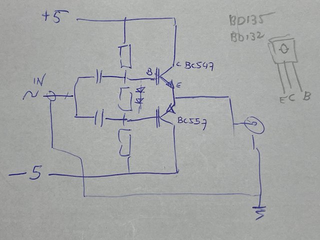

Ich fürchte, dass dies ohne zusätzliche Elektronik in der Tat nicht einfach sein wird. Die einzelnen Wellenformen (wir sprechen immer von Sinus, aber es werden bestenfalls Quasi-Sinus sein) müssen summiert werden, ohne dass die Impedanzen der anderen Elektromagnete die Summation stören. Elektronisches Prinzipdiagramm, das symmetrische Komponenten hinzufügt:
Die in den Elektromagneten induzierten Wellen sind eine symmetrische Wechselspannung. Ein Operationsverstärker kann zwar für die Addition verwendet werden, muss dann aber symmetrisch mit beispielsweise +9 und -9 Volt gespeist werden, damit der Ausgang eine sauber symmetrische resultierende Wellenform sein kann. Es ist einfacher, der Addition eine DC-Komponente zu geben und somit die resultierende Welle zu „heben“. Dadurch ist es auch möglich, den Verstärker Ihres Sohnes zu verwenden, ohne nur die Hälfte der Wellenformen zu hören.
Die Herausforderungen, vor denen Sie stehen, stimmen zufällig mit dem überein, woran ich derzeit in Bezug auf die Projektion von Lissajous-Figuren arbeite. Bei mir ist es aber genau umgekehrt. Ich erzeuge die bestmögliche Sinuswelle mit einer DC-Komponente, die ich perfekt symmetrisch machen möchte, damit ich eine Bewegung in den Spulen eines DC-Motors bekomme, die sauber zwischen den Kräfteeinwirkungen zweier Wicklungen stattfindet. Aber es kann natürlich interessant sein zu untersuchen, ob ich die gewünschte symmetrische Sinuswelle auch mit einem (angetriebenen) 'Synchroninducer' erzeugen kann. Ich bin sehr gespannt, wie rein der Sinus, der da rauskommt, wirklich ist. Dies hängt sicherlich vom Abstand der verschiedenen Magnete am Rad ab. In der Wellenform sollten sich keine „Löcher“ bilden.
Ich würde gerne mit dem Hinzufügen der induzierten Wellenformen experimentieren, aber leider habe ich nicht genug Magnete, um dies hier sofort zu bauen. Natürlich kann ich die Wellenformen von einem Generator bekommen, aber dann würde ich gerne noch die ungefähren Scheitelwerte und Wellenformen der von fischertechnik gebauten 'Synchroninduktivitäten' wissen
Ich habe neue Magnete bestellt. Jetzt habe ik nür eine Reihe kleinerer herumliegen die ich möglicherweise miteinander verbinden kann, um stärkere zu machen. Das Problem ist jedoch, dass der Durchmesser dieser Magnete 5 mm beträgt, also denke ich, dass ich (vorübergehend) mein eigenes 3D-gedrucktes Rad herstellen muss, bevor ich meine Neugier auf die tatsächliche Wellenform, die aus den Elektromagneten kommt, befriedigen kann. Was genau dabei herauskommt würde ich gerne auf dem Oszilloskop und Spektrumanalysator sehen!
Hier ist mein 'Symmetriemacher' (mit symmetrischer Versorgungsspannung) mit der darunter liegenden Verstärkerstufe experimentell aufgebaut:
Vielleicht liegt der Charme des Telharmonium Projekts darin, dass es mit möglichst wenig (angepasster) Elektronik realisiert wird? Vielleicht beschränken auf Kopfhörer da die Idee, Wellenformen ohne Elektronik zu additieren, schwer zu realisieren sein wird?

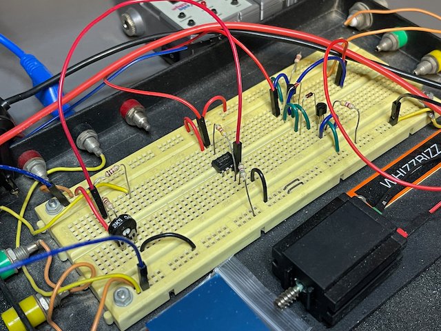

Danke schön! Sieht, mit den Elektromagneten in Reihe, ja gut aus, diese Sinuswelle. Welche V/div-Einstellungen verwenden Sie vertikal? Der Ausgang des Verstärkers sieht tatsächlich ziemlich beschnitten aus. Ich nehme an, das liegt daran, dass es keinen symmetrischen symmetrischen Eingang hat. Ich denke, es könnte gelöst werden, indem am Eingang ein Spannungsteiler hergestellt wird, der die input um mindestens die Hälfte des Spitze-Spitze-Werts erhöht mit DC.
Ich war besonders an der Wellenform interessiert, und sie sieht gut aus. Solche Sinuswellen scheinen mir zum Zeichnen von Lissajous-Figuren sehr nützlich zu sein. Optisch wenig Verzerrung. Ich hatte gedacht, dass man so etwas nur erreichen könnte, indem man die Spule um 360 Grad dreht, anstatt die Magnete daran entlang zu ziehen.Da die Magnete aber scheinbar dicht genug beieinander liegen, entfaltet bereits der nächste Magnet seine Wirkung, bevor der vorherige beim Vorbeifahren seine Wirkung vollständig verloren hat. Das erzeugt tatsächlich eine ordentliche Sinuswelle. Ich hatte mehr in Richtung Sägezahnwelle erwartet.
Ich werde bald selbst sehen können, auch den Einfluss der unverstärkten und nicht explizit entkoppelten Addition der Wellen, bei denen einer der Elektromagnete nicht beiträgt (weil er weiter von den Magneten entfernt wurde), weil zwischenzeitlich mein (temporär) Magneträder im 3d Druck fertig sind. :D
Mein Kommentar zum Hinzufügen der Wellen mit einem Operationsverstärker: Hier habe ich den Moment vorweggenommen, in dem sich einige Elektromagnete induzieren können und andere nicht, indem sie sie weiter von den Magneten wegziehen. (wie ich dachte, Ihre zukünftige Idee war) In einem solchen Moment ändert sich natürlich die Impedanz eines solchen Magneten (er wird anfangen, das zu tun, wofür er entwickelt wurde: Magnetismus zu erzeugen).
