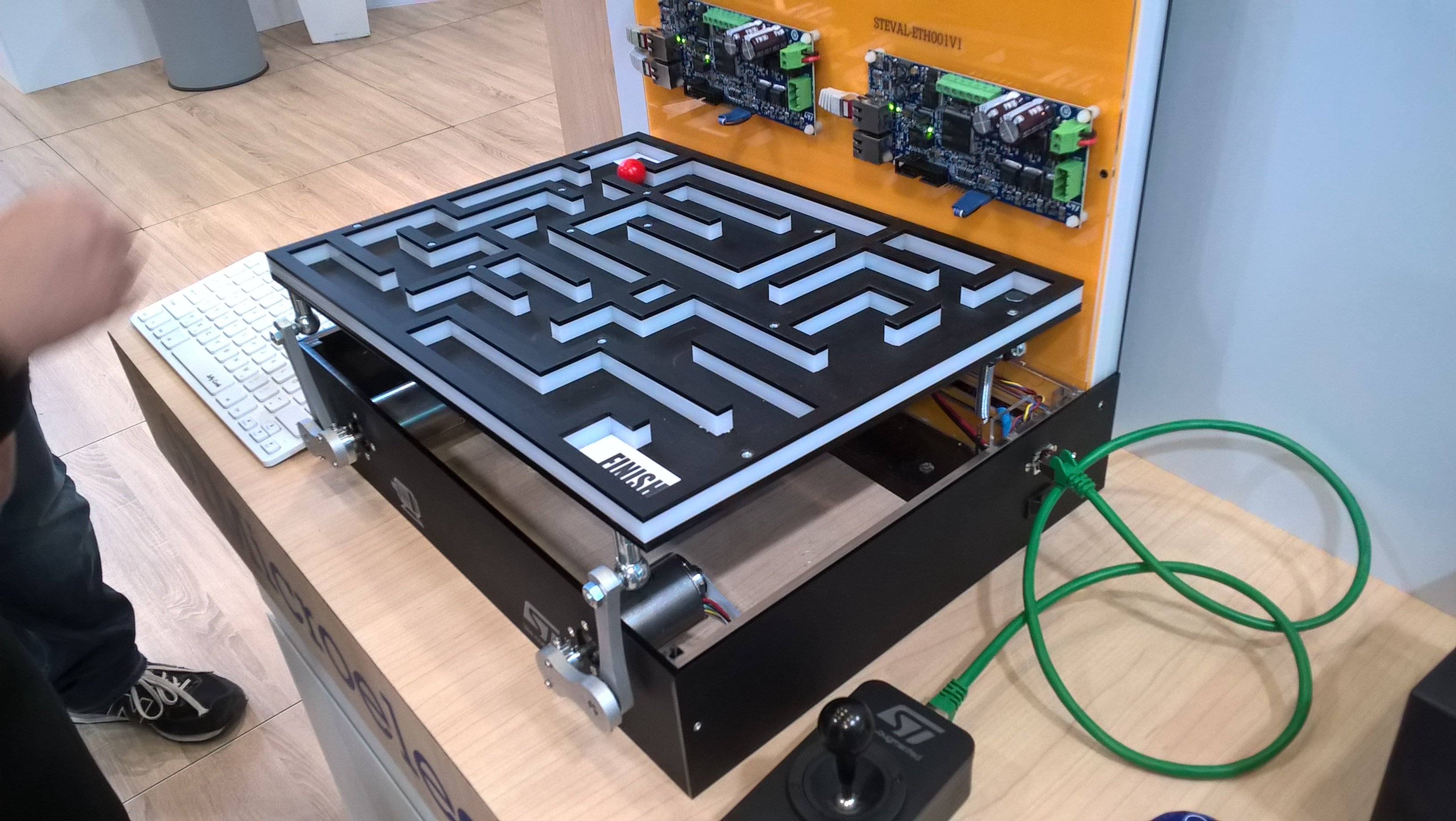

Neulich habe ich auf einer Messe ein Tilt-Maze mit einem interessanten Antrieb gesehen.
Ich dachte, ich hatte es verstanden: Die Plattform ist hinten an Federn befestigt und wird vorne mit den zwei Armen gekippt.
Die Arme sind mit Kugelgelenekn an der Plattform befestigt. Aber die Kinematik ist mir nicht klar. Hier wird keine Kardanische Aufhängung benötigt.
Hat jemand von Euch eine Idee wie das genau funktioniert?
Ich habe mal was mit ft probiert und KArndanrahmen, was allerings nicht so elegant ist. Von Lego gabs auch mal ein "Tilt-Maze" https://www.youtube.com/watch?v=FZ6W1r1pkNY
mit Kardan-Rahmen.
Was wären Eure Vorschläge für einen Kippmechanismus?

Hmm, verstehe ich das richtig?
In "Neutralstellung" sind beide Hebel in Mittelstellung und die Plattform in waagerechter Stellung, weil die Arme sie vorne auf der Höhe der hinteren Aufhängung halten?
Wahrscheinlich ist die Platte dann hinten mittig gelenkig gelagert, die Federn dienen nur der Rückstellung...
Dann kannst Du beide Arme gleichsinnig bewegen und damit die Platte vorn hoch oder runter bewegen, oder du bewegst die Arme gegensinnig, so dass sie nach rechts oder links kippst, oder du überlagerst beide Effekte...

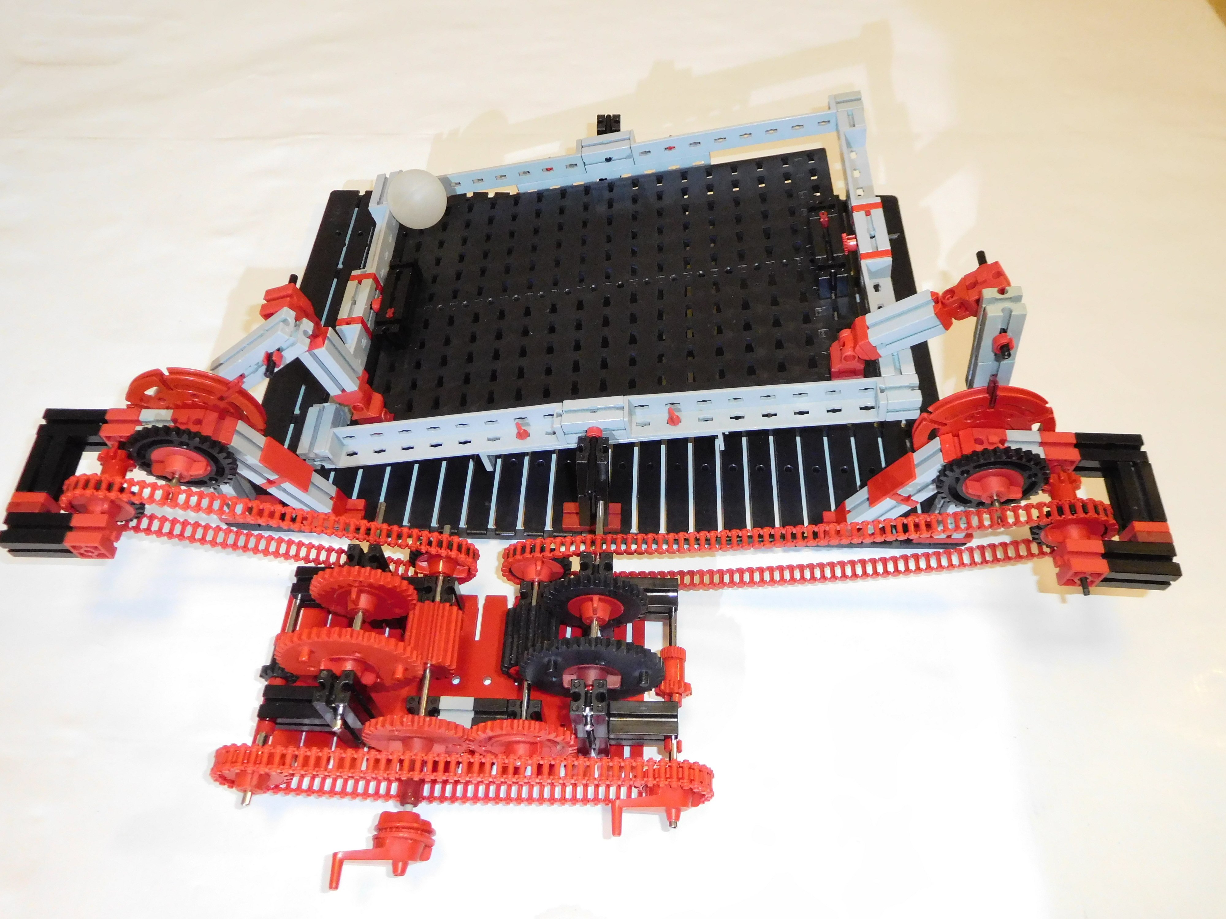

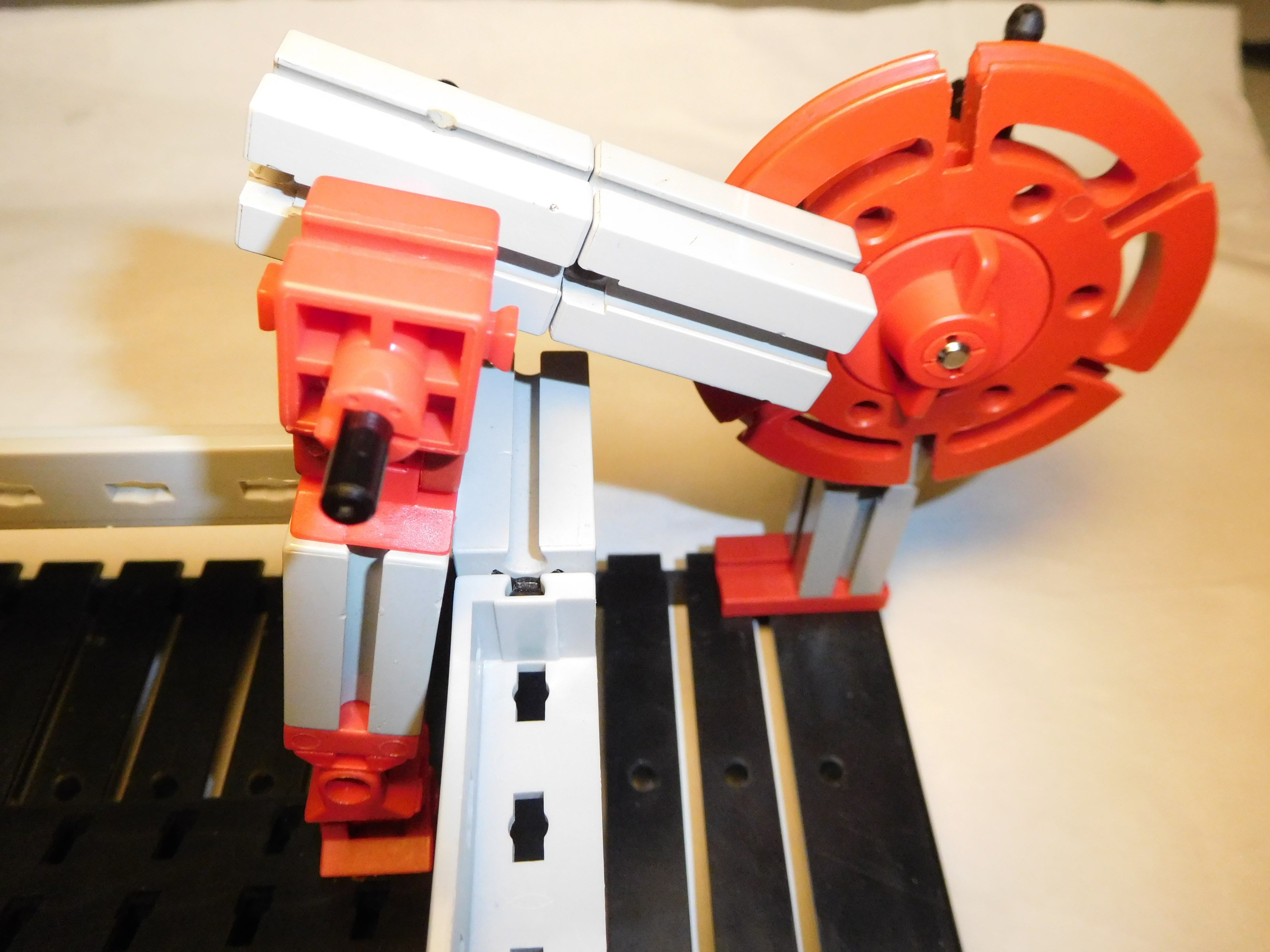

Re: Tilt-Maze-Mechanismus
Hallo Peter,
Es geht auch mit einem mechanischen Subtrahierer und Addierer, wie er in "Addierer/Subtrahierer mit Differential (31043)" https://neu.ftcommunity.de/bilderpool/m ... ion/38424/ beschrieben ist.
Intgegriert in meinem Modell sieht das so aus: Die Trennung der Ebenen macht es etwas einfacher, den Ball zu steuern, aber man kann sich auch langsam an die gemischte Ansteuerung gewöhnen.
Ich werde mal schauen, ob ich das ohne Kardan-Mechanismus hinbekomme.

Das ist die wahrscheinlichste Erklärung. Dann wäre die Anlenkung analog der einer Taumelscheibe bei einem Hubschrauber.PHabermehl hat geschrieben: ↑19 Mär 2023, 23:13In "Neutralstellung" sind beide Hebel in Mittelstellung und die Plattform in waagerechter Stellung, weil die Arme sie vorne auf der Höhe der hinteren Aufhängung halten?
Die Steuerung ist wie von dir beschrieben. Auf dem Messestand wurde die Anlenkung über Joystick von der Software gemischt.PHabermehl hat geschrieben: ↑19 Mär 2023, 23:13Dann kannst Du beide Arme gleichsinnig bewegen und damit die Platte vorn hoch oder runter bewegen, oder du bewegst die Arme gegensinnig, so dass sie nach rechts oder links kippst, oder du überlagerst beide Effekte...
Viele Grüße
Florian

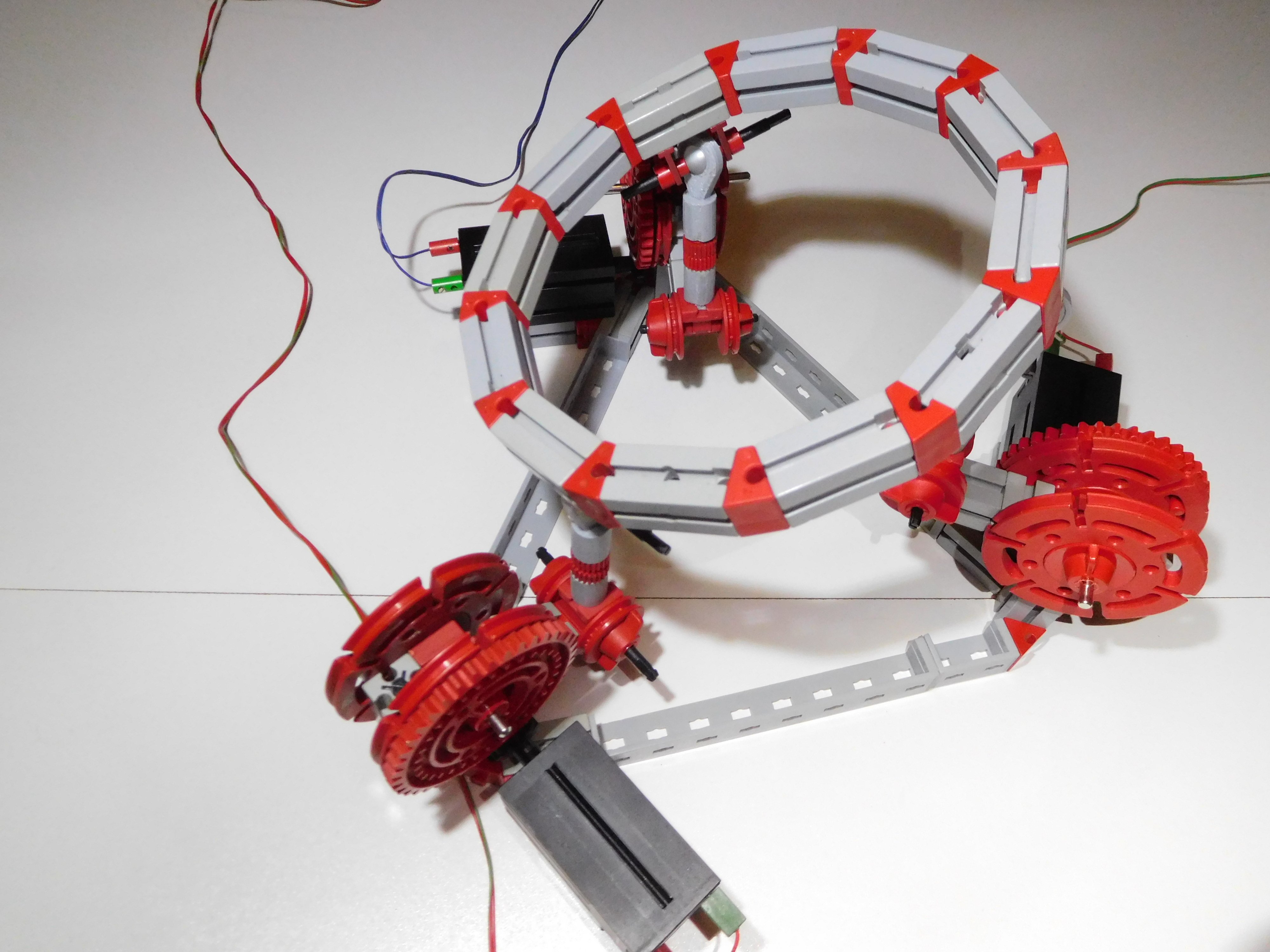

Vor einer Weile hat "ftmodels" (leider weiß ich nicht, wer sich hinter den genialen Modellen dort verbirgt) einen ähnlichen Mechanismus ohne Rückstellfeder, mit Kardan-Gelenk in der Mitte benutzt, um einen Ball auf einer Platte zu steuern: https://youtu.be/1ObdFOjeSV4

Oh wow, das Kardangelenk, komplett vergessen bei meinen Überlegungen, danke, Dirk!
M.W.n. war das aber kein offizielles ft-Teil, sondern aus dem Kardanwürfel 35115 bzw. demselben, aus den Kardangelenken 35467 (neu, schwarz) bzw. 31044 (alt, grau) ausgebauten Teil und zwei Hubgelenkstein-Klauen 38446 (ggf. ebenfalls demontiert aus 35467, 31044 oder Hubgelenkstein 38459) von findigen ftlern zusammengesetzt.
Zum User steht da in den Kommentaren zum Video noch mehr, er heißt hier im Forum "Techum" und hat auch einen Link zu einem Forumsthread angegeben...

Zu diesem um-kombinierten Kardan gibt's im Bilderpool auch etwas:
https://ftcommunity.de/bilderpool/model ... llac/2735/
Und in Sachen der Ansteuerung (Summe-Differenz) liefert der Bilderpool eine ganze Menge Material, mit den Stichworten "Gleichlauf" und "Sigma-Delta"

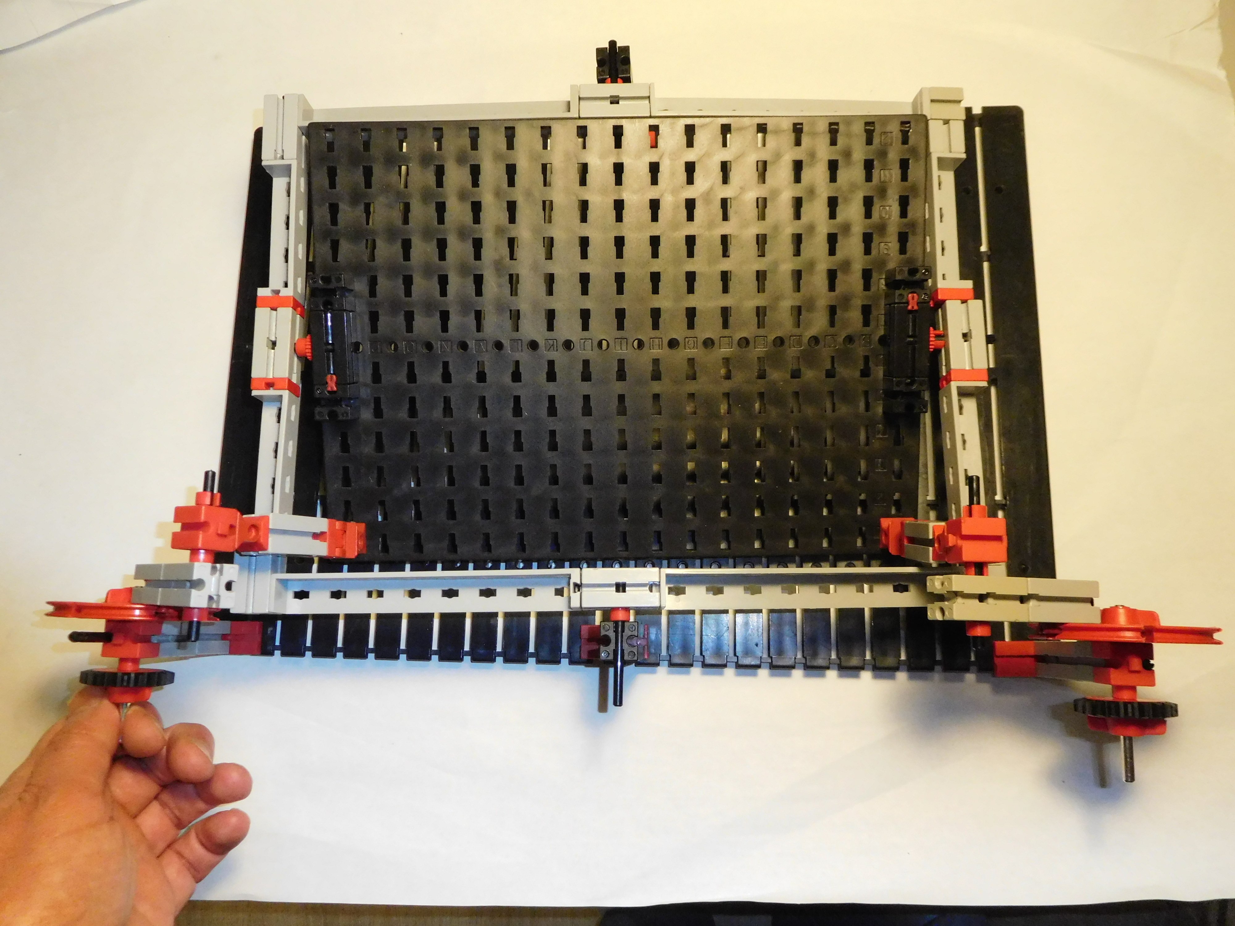

Habe mit den Kugelgelenken eine 3-er Tilt-Plattform aufgebaut. Die großen ft-Motoren sind stark genug, um die Plattform zu kippen.Dirk Fox hat geschrieben: ↑23 Mär 2023, 22:34Danke für den Hinweis!

Übersetzung wäre auch noch drin. Die Stabilität ist noch verbesserungswürdig, besonders an den senkrechten Haltern für die Drehscheiben.
Wie bekommt man eigentlich die Position des Balls mit? Camera?

Inzwischen habe ich mit der Motorisierung begonnen. Für die Winkelbestimmung verwende ich AS5600-Magnet-Encoder.
Jede Motor-Encoder-Combo bildet mit einem PID-Regler einen Servo.
Der ursprüngliche Ansatz war, jeden Schenkel mit einem Power-Motor und Z10/Z40 anzutreiben.
Der Motor hat zwar genug Kraft. Wenn ich ihn aber über einen PWM-PID regele zittert er momentan noch recht Parkinson-artig.
Ich vermute, dass das an der Grobheit der Motor-Pole liegt. Daher muss man stärker übersetzen.
Das geht, z.B. wenn der Motor die Schenkelachse mit Schnecke + Z20 antreibt.
Leider ist die Geschwindigkeit mit ca. 45 Grad / s nicht so hoch. Ob das ausreicht zu balancieren bleibt zu prüfen.
Ich werde noch etwas mit den PID-Parametern rumspielen. Derzeit habe ich:
pwm-limit=222, kp=5, ki=1 und kd=0.1 (verwende die Arduino-Library PID_v1)
Zur "Not" muss ich echte Servos oder Schrittmotoren verwenden.
Grüße
Florian

Das Zittern kann auch an einem zu großen kp oder kd liegen. Versuch mal, diese Werte zu reduzieren, ob das Zittern dann aufhört.
Gruß, uffi
