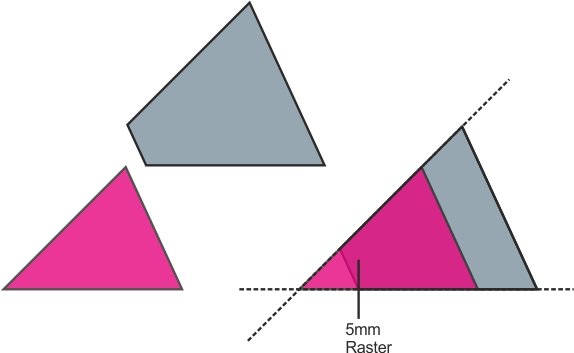

Wenn Du Lust hast, müsste man die Idealmaße ausrechnen können. Bedenke aber, dass es zwei Größen des Winkelstein 30° gleichschenklig gibt: Die Ur-Version war etwas kleiner als die heute aktuelle. Siehe https://ftcommunity.de/bilderpool/baste ... ery-index/
Da siehst Du auch, in welchen Bauteilkombinationen etwas mit den beiden WS30-Varianten genau im Raster liegt. Daraus sollten sich die Maße ausrechnen lassen. Vielleicht auch in einem schnuckeligen ft:pedia-Artikel?

Vielen Dank, Stefan, für den Hinweis! Der geometrische Zusammenhang, den Dein Foto für den Winkelstein 30° (in seiner neueren Version) zeigt, war mir noch nicht bewusst. Für alle drei besagten Winkelsteine stellt es sich dann so dar:
Allgemein lässt sich damit für die Maße dieser Winkelsteine Folgendes sagen. Beim Winkelstein \alpha (mit wahlweise \alpha = 30° oder 15° oder 7,5°) ist die längere Grundseite des Trapezes die Sehne eines Kreises mit dem Radius (in Millimetern)
225° / \alpha + 15
zum Mittelpunktswinkel \alpha. Oder gleichbedeutend die Seite eine regelmäßigen (360° / \alpha)-Ecks mit diesem Kreis als Umkreis. Sie hat die Länge
2 * (225° / \alpha + 15) * \sin(\alpha / 2)
und ist um den Faktor
1 + \alpha / 15°
länger als die kürzere Grundseite des Trapezes.
Für den Winkelstein 30° zum Beispiel heißt dies, dass die längere Trapez-Grundseite ca. 11,65 mm lang und um den Faktor 3 länger als die kürzere Trapez-Grundseite ist.
Dies alles natürlich nur rein mathematisch betrachtet. Sorry, falls das wenig relevant erscheinen mag. Die Frage nach dem Prinzip hinter den Maßen brannte mir aber schon länger unter den Nägeln.

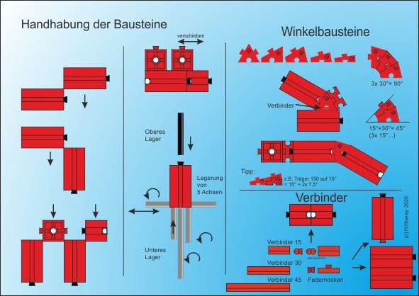

Beitrag von fishfriend » 03 Jan 2022, 18:06
Hallo...
OK, so hab ich das auch noch nicht gesehen. Nett!
Ich werde das mal in meine ft Hanhabung einarbeiten.
BTW, da gibt es noch den zweiten 30° Winkelbaustein.
Es gibt auch noch das Aneinanderreihen. Z.B. 15° und zwei 7,5°Winkelbausteine. Kann man hier den Tipp in der Mitte rechts sehen:
ft Bauteile 42 Winkelbausteine 1.jpg (59.37 KiB) 16539 mal betrachtet
Mit freundlichen Grüßen
fishfriend
Holger Howey
PS Sorry Das Bildformat ist leider nicht Optimal, bei einer kleinen Änderung wurden es sofort 1,9MB. Man kann es aber "erahnen"

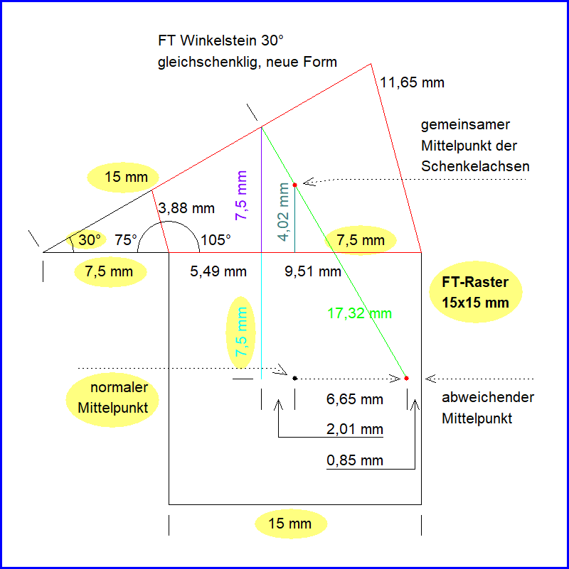

Ich hab' da mal ein bißchen rumgerechnet und den Winkelstein 30° in der aktuellen Version detailliert aufgedröselt.
Die gelb markierten Werte sind bauartlich vorgegeben und stehen damit korrekt im FT-Raster; alle anderen sind rech-
nerisch ermittelt und auf (erträgliche) 2 Stellen hinterm Komma gerundet.
Gruß, Thomas

Zum 30 Grad Baustein, ob nun alt oder neu keine Ahnung:
ft 30 Grad Winkelbaustein2.jpg (66.18 KiB) 16347 mal betrachtet
Ich denke, die haben nur die 105° und die 7,5mm genommen. Somit sind die 105°Seiten parallel.
Wie die das damals und heute in eine Form umgesetzt haben, ist was anderes. Da sind Schrumpfung, Winkel um das leichter aus der Form zu kriegen,... bestimmt auch noch berücksichtigt und haben bestimmt auch noch Spiel. (Deswegen Spielzeug? :-) )
Der Schluss aus dem Ganzen, ist auch noch Interessant. Wie würden denn z.B. ein 3,75 Baustein aussehen? Man könnte den auch näher zum Schnittpunkt des Winkels legen, Ich vermute aber, dass auch die Höhe des Winkelbausteins so 4-5mm haben sollte.
Oder wie würde z.B. ein 45° Winkelbaustein aussehen?

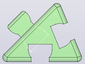

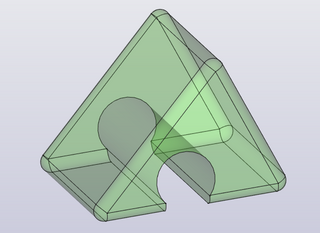

dazu habe ich vor einer Weile schon einen Entwurf gemacht, bei Bedarf kann ich die genauen Maße raussuchen:
fischertechnik angular block 45° (Winkelstein 45°)

Die Frage wäre noch, ob man einen 45°-Winkelstein so ausführen sollte, wie den 60°-Winkelstein mit 3 (flachen) Nuten. Die zusätzliche Nut in der dritten Seite sollte sehr nützlich sein.
Oder aber man baut einen Viertelkreisstein mit einer Nut im Kreisrand im Winkel von 45°. Also so wie ein BS15 bei dem man eine Kante rund abfeilt und dann da die Nut einfräst.

es wären dann natürlich trotzdem nur zwei Nuten (und ein Zapfen), denn selbst für drei flache Nuten wäre es zu eng.
vg

Die Grundseite dieses gleichschenkligen Dreiecks mit dem Winkel 45° an der Spitze und der Länge 15 mm beider Schenkel hätte eine Länge von ca. 11,48 oder genauer 30*\sin(22,5°) = 15*\sqrt{2-\sqrt{2}} Millimetern. Es gibt bei fischertechnik wenige Bausteine mit einer Nut an einer Seite, deren Länge bzw. Breite quer zur Nut nicht 15 mm beträgt. Spontan fallen mir nur der Winkelstein 10x15x15, der Baustein 7,5 und die Gelenkwürfel-Zunge ein. Es wäre also zumindest ungewöhnlich, wenn sich eine Nut an einer Seite mit derart irrationaler Breite befände.
juh
Beiträge: 1158
Re: Maße der Winkelsteine
Beitrag von juh » 10 Jan 2022, 08:51
Da wir keine ft Entwickler sind, ist die Diskussion ja rein akademisch, und selbst ft Entwickler haben in der Vergangenheit immer wieder mal - selbst aus geringeren Gründen - das Raster verlassen. Aber in der Tat fällt diese Verbindungsmöglichkeit aus dem Raster, wäre dann der Preis für einen Anbau wie hier.
Trotzdem gefällt mir das als Bauteil und ist meinem obigen Entwurf überlegen. Für den 3D Druck bleibt aber Stabilität das Hauptproblem. Vor allem liegend gedruckt ist die Verbindung wenig belastbar und auch stehend gedruckt verbiegt sich das schnell. Nur flache Nuten würden das Problem kaum lindern, da die Sollbruch/-biegestelle zwischen den beiden Nuten gleich schwach bleibt.
vg
Jan
