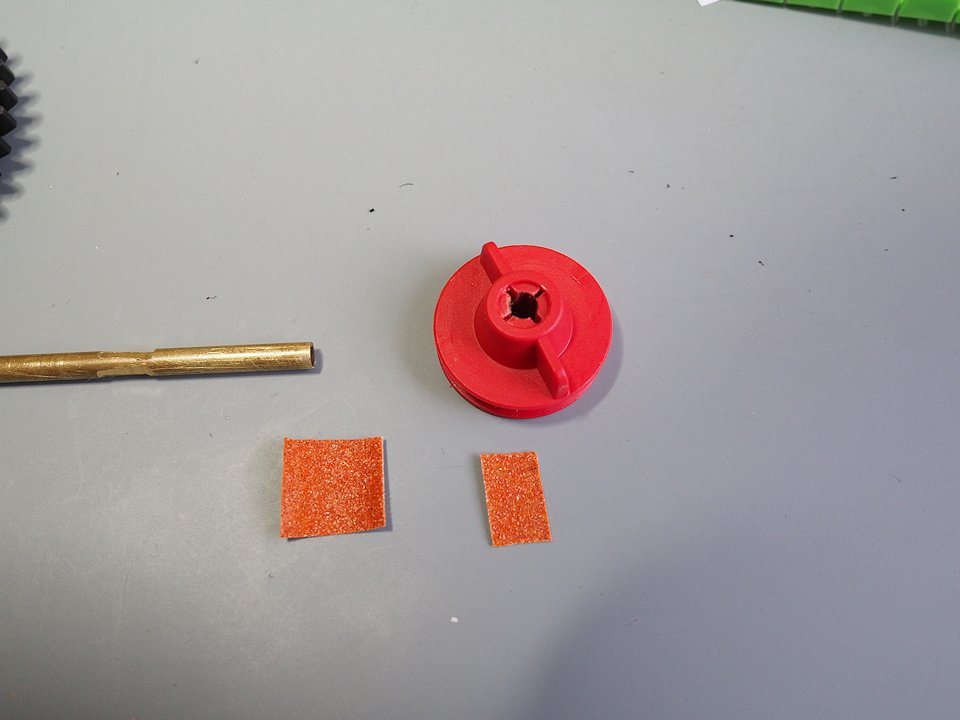

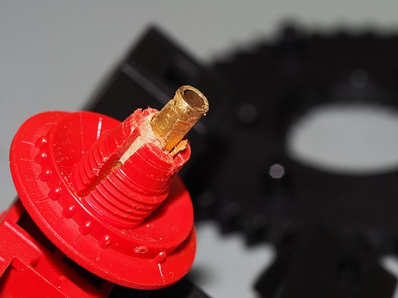

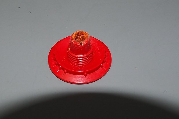

Re: Ob man die Druckfeder der Kugelbahn XM ...
Hallo an alle,
ich habe am Wochenende mal ein bisschen experimentiert.
Eine M4 Gewindestange habe ich zur Zeit nicht, aber eine sehr lange M4 Schraube und zum Test reichte das erstmal.
Das Ergebnis war wie erwartet, das Gewinde bringt leider keinen Vorteil, da es eben in Drehrichtung der Nabenmutter
verläuft.
Als nächtes habe ich auf die Metallachse ein Stück Schrumpfschlauch geschoben und zum Schrumpfen gebracht und die
Nabenmutter darüber geschoben. Der Halt der Nabenmutter gegen Durchdrehen war jetzt schon besser, reichte aber noch nicht.
Ich habe eine Messingstange liegen mit 4mm Durchmeser, an der habe ich an einer Stelle ein Vierkant eingearbeitet, aber
fürte auch dies nur zu einer leichten Verbeserung.
Mir fiel plötzlich ein, hier irgendwo gelesen zu haben ( von Uffi? ) , dass etwas Sandpapier helfen kann und tatsächlich,
ich nahm eins mit grober Körnung (100) und schob einen Schnipsel unter die Nabenmutter (ist etwas fummelig, raue Sandseite
auf die Achse) , so dass es sich einmal um die Achse legt. Als Achse verwendete ich weiter mein Rundmessing, da dies
etwas stumpfer ist, als die glatten FT Metallstangen.
Die Nabenmuttern drehen bei mir jetzt nicht mehr durch, einzig ist bei Drehrichtungsänderung ein kleiner Schlupf zu bemerken,
der in meinem Anwendungsfall aber nicht relevant ist, da immer die selbe Drehrichtung vorliegt.
Anbei mal einige Fotos zur Verdeutlichung.
Gruß,
Frank
verläuft.
Gruß,
Frank
PS.: Zital von Karl: "... und die Spannzange nutzen für eine evtl. spielfreie Einstellung in Verbindung mit einer M5 Gewindestange,..."
>> Dann müsste ich aber auch die FT Bausteine aufbohren, die als Achslager dienen.
- Dateianhänge
- Der rechte Schnipsel Sandpapier wurde verwendet
- Verstärkung_Nabenmutter_1.JPG (80.71 KiB) 8849 mal betrachtet
- So sieht das dann ohne Achse aus,
ich habe den Schnipsel immer erst später unter die Nabenmutter geschoben - Verstärkung_Nabenmutter_2.JPG (40.33 KiB) 8849 mal betrachtet
- Das Resultat, der Messingstab ist etwas lädiert durch die Versuche ;-)
- Verstärkung_Nabenmutter_3.JPG (52.65 KiB) 8849 mal betrachtet

habe mal das Experiment gewagt, dünnflüssiger Blitzkleber mit Zucker.
Prinzipiell funktioniert es.
Blitzkleber an der entsprechenden Stelle aufgebracht und ein bischen Zucker auf ein Blatt
Papier. Genommen eine rote Lenksäule 38133, in dem Zucker gedreht.
Die Story trocknen lassen und dann eine 40 Zahnrad mit Nabe genommen.
Erst die Mutter auf die Stange, dann Zahnrad und Spannzange mit Flügel.
Spannzange ging erst schwer auf den "Belag", ein Teil des Belages wurde
durch die Spannzange entfernt.
Anschließend die Spannzange auf den Belag geschoben, Zahnrad darauf und die
Flügelmutter aufgeschraubt. Je weiter man die Flügelmutter schraubte umso fester
die Klemmung. Dann die Mutter bis geht nicht mehr. Nabe saß so fest auf die Welle,
wenn ich das Zahnrad außen festhielt,konnte ich die Kurbel der Lenksäule auf den
Vierkant der Stange verdrehen und auch die Kubel abziehen.
Die Lenksäulenstange drehte sich in der Nabe des Zahnrades kein bischen.
Fazit..., wahrscheinlich ist hier die Reibung etwas überdimensioniert. Ein Versuch nur
mit ausgehärtetem mittel- oder dickflüssigem Blitzkleber, an entsprechender Stelle auf
die Achse oder Welle aufgebracht und getrocknet, sollte eventuell schon reichen.
Ein Versuch mit feinsten Kohlenstoff-Stückchen-Staub kann sich sicherlich auch lohnen.
Trägt sicherlich nicht so stark auf. Habe keinen Staub von dieser Sorte und mein Kohlenhändler
auch nicht.

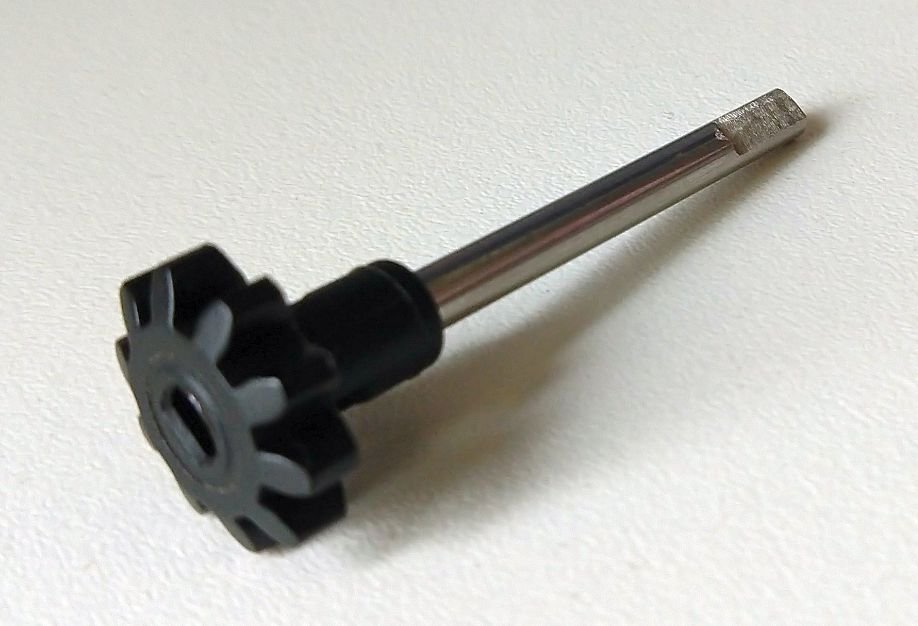

Hallo zusammen,
das Problem, Naben auf Achsen fest zu bekommen, wurde in diesem Forum schon besprochen.
Woran ich mich erinnere, ist die Empfehlung, gerändelte Metallachsen von fischertechnik selbst zu benutzen. Ein paar hat ffm noch. Die stammen aus den Motorgetrieben. Jeder, der zum Beispiel eine U-Achse 60 für das U-Getriebe des S-Motors besitzt, kann durch Abziehen des Ritzels eine gerändelte Achse bekommen.
Empfehlen würde ich auch das Clubblatt des fischertechnik-Clubs NL Herbst 2019, S 22. Da ist Dirk Wijngaarden auf die geniale Idee gekommen, Naben mit kleinen passenden Unterlegscheiben (Ø 7mm) auf Achsen festzuklemmen. Die Naben haben ja oben kleine Schlitze und die Rastachsen haben die Schlitze an den Enden. Die Unterlegscheiben bewirken eine formschlüssige Verbindung. Metallachsen kann man an den Enden einsägen oder in der Mitte zur Hälfte wegfeilen.
Viele Grüße
Thomas
Viele Grüße
Thomas

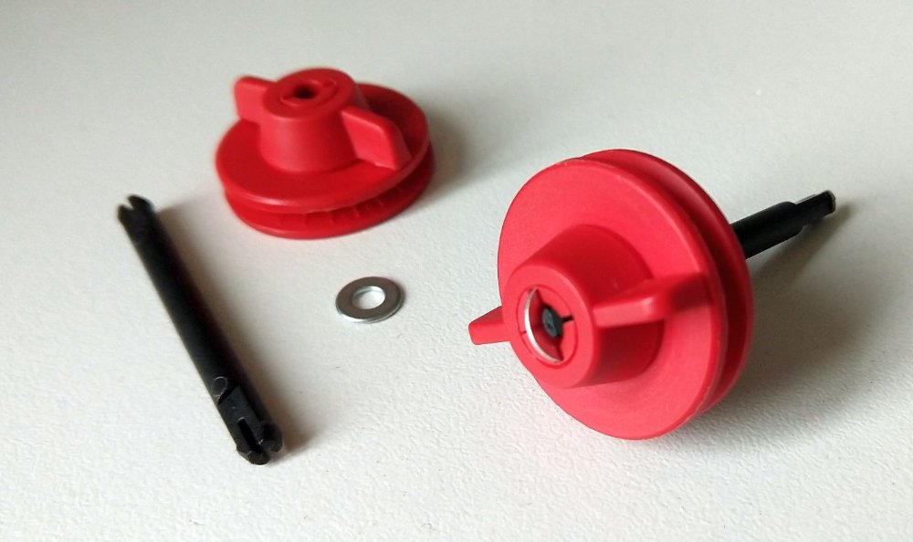

Hi all,
@Geometer, I never saw the NL Club article, but your description was clear enough. My caliper shows that the outside diameter of a standard 3 mm washer is exactly 7 mm, so I ended up with this:
This is really a great idea, it can't slip this way.
Another anti-slip option which I tested recently was to cut out both sides of a 4 mm Ø stainless steel axle with a Dremel tool. The result is like this:
I used this axle as a way to transfer rotation from the bottom to the top of a baseplate (for my pinball project). Worked well but in the end I came up with a different solution. Anyway, I'm probably not the one who came with this idea and it may or may not suit the OP's needs, but maybe sharing this picture may help someone.
Best regards,
Rubem
Best regards,
Rubem
Hello Rube,
Thanks for the photo with the washer.
I will test that as well.
Your pinball project would also interest me
br,
Frank
br,
Frank
