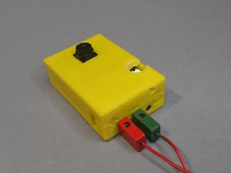

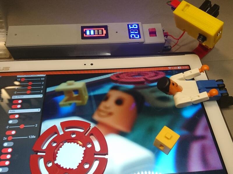

Hallo miteinander,
es gibt seit einer Weile schon diese sehr günstigen kleinen ESP-32-CAMs, die eine brauchbare Bildqualität in einstellbarer Auflösung bis UXGA 1600x1200 (OV2640 Kameraeinheit) liefern. Die Standard-Firmware verbindet sie als Webserver ins heimische WLAN, wo man die Kamera konfigurieren und das BIldsignal per Snapshot oder Stream abgreifen kann. Alles was es braucht, ist eine passende Stromversorgung:
Da es sich um einen vollwertigen ESP32 handelt, kann das Bild auch direkt auf dem Modul weiterverarbeitet werden, z.B. zur Farb- oder Mustererkennung. Dafür wurden m.W. aber noch keine besonders leistungsfähigen Bibliotheken portiert, man muss derzeit also selbst Hand anlegen. Aber alleine die Webcam-Funktion ist ja schon sehr nett.
Die ESP32-Cams waren immer etwas umständlich mit extra zu verkabelndem FTDI-Adapter zu programmieren, seit einer Weile gibt es sie aber im Bundle mit einem pinkompatiblem FTDI-Adapter namens ESP-32-CAM-MB Modul, damit ist sie genau so leicht wie andere ESP- oder Arduino-Boards programmierbar.

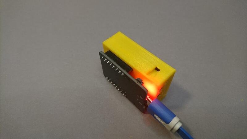

Mein Gehäuse im 30x15x45 Raster für die Ai-Thinker Variante des Moduls ermöglicht den externen Anschluss dieses MB Moduls für die Entwicklungsphase, im Modell muss und soll es nicht mit verbaut werden. Außerdem sind die Flash-LED (GPIO4 des ESP32), der SD-Kartenslot und die optionale externe Antenne nutzbar. Die Stromversorgung erfolgt direkt per 3,3V oder mit 4,8-12V über den board-eigenen ams1117 Spannungsregler. ft-typische 9V gehen also, allerdings mit leichter Wärmeentwicklung. Die Kontakte lassen sich gut direkt am Spannungsregler des Boards anlöten. Die Stromversorgung muss ausreichend sein, sonst kommt es zu Bildstörungen oder brown out (Absturz) des Boards.

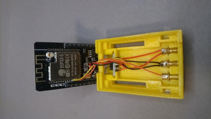

Falls die Kamera selbst zusätzliche Steurungs- oder Sensoraufgaben übernehmen soll, gibt es eine Gehäusevariante mit ft-kompatiblem I2C-Anschluss. Ich habe ihn intern mit den Pins 26 (SDA) und 27 (SCL) des verbauten ESP32-S Moduls verbunden. Auf diesem Bus sitzt auch die kamerainterne Steuereinheit auf Adresse 0x30, nach meinen Tests verträgt die sich gut mit anderen I2C-Geräten auf dem gleichen Bus, obwohl sie einen speziell für Kameramodule entwickelten I2C-Dialekt spricht. Alternativ könnte man I2C auch auf beliebigen anderen Pins nutzen, leider sind auf dem Modul keine mehr frei, es sei denn man verzichtet auf die SD-Karte (Pins 12-15 und 2/4).
Druckdateien und mehr Fotos hier auf Youmagine:
https://www.youmagine.com/designs/esp32 ... hertechnik

Entweder koppelt man die dann per WLAN oder Bluetooth mit dem eigentlichen Controller, aber I2C wäre natürlich besonders cool. Nur leider scheint I2C-Slave mit den ESP32 nicht so dolle zu klappen.
I2C habe ich eigentlich nur vorgesehen, falls die Kamera selbst als Controller das Projekt steuern soll, konkret dachte ich natürlich u.a. an meine WeFish-Module. Ansonsten finde ich BT oder z.B. ESPnow eigentlich eleganter. Einziges Problem könnte nur bei mobilen Modellen der hohe Verbrauch im WLAN-Betrieb sein.
Dennoch die Frage: Woher kommen Deine Zweifel zum Thema ESP32 als slave?
