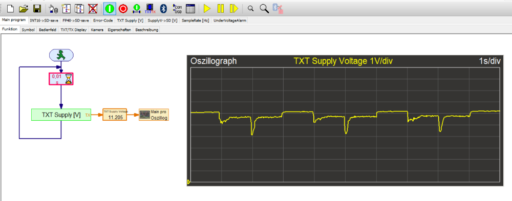

hier ein kleiner update:
Neues Feature in ROBOPro:
- TXT Supply Voltage kann in ROBOPro angezeigt werden
ROBOPro Oszillograph von TXT Supply Voltage
oder (nicht und!) die TXT Spannung in [V] kann auf die SD-Karte geschrieben werden mit einer Datenrate die von ROROPro eingestellt werden kann.
Es war möglich eine Samplingrate bis max 58,8kHz zu erreichen, jedoch nicht stabil.
Empfohlen für die "TXT Spannung" ist max 1 kHz einzustellen.
Das Aufzeichnungsformat ist nun so geändert mit Trennzeichen ";", so dass es in Excel einfacher importiert werden kann:

Wie man sieht ist die Sampling rate hier im Beispiel nich ganz stabil bei 100Hz, aber ganz ok. Für den TXT 4.0 erhoffe ich mir eine Verbesserung.

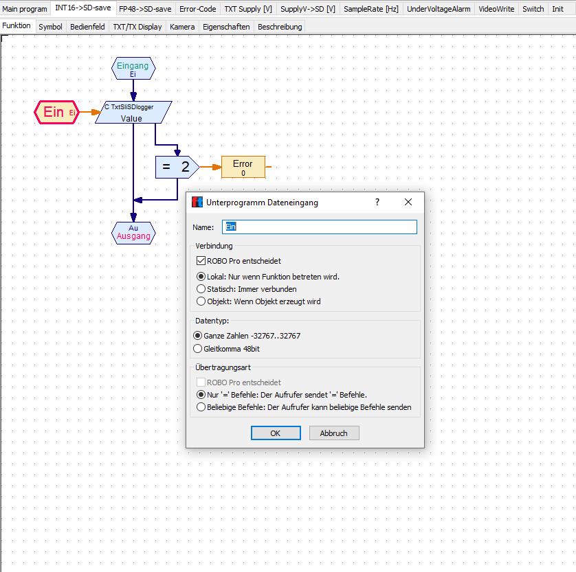

For that you should know that ROBOPro can transfer via SLI either Integer or Floating value but not a string.
In accordance with your explanation I would propose to use the Integer, means the Subprogram "INT16->SD-save" in ROBOPro.
Finally in C++ you can then store a pre-defined string on the SD--Card with the timestamp after receiving from ROPOPro a dedicated INT16 number.
But first of all you need to perform following two steps:

This is as expected. Since with the ROBOPro SP "INT16->SD-save" or "FP48->SD-save" the sampling rate is defined in ROBOPro, means in each loop of this modul one value will be transfered to SD Card. The reason is that the loop is done via ROBOPro and not in the C++ and therefore the sampling rate is limited by ROBOPro speed, usually approx lower than 1-10 ms depends how many parallel tasks are running, in case no time delay is included in ROBOPro.
With the SP "SupplyV->SD [V]", the loop is in outside of ROBOPro and much quicker, without any time delay the SD-Card would be quickly full (also 16 GB and more), therefore it is required to define the sampling rate.
In your application you can use a time delay symbol in ROBOPro to define any sampling rate, eg 1s for 1 Hz, or just run once this SP for one value.
I have very limited knowledge in programming ....
Similar for me...
Do you think it is feasible to use Integer values instead of Strings for different events? For example, instead of "stop" it could save "1", "start -> 2", "obstacle -> 3" and so forth.
Yes
If the above alternative is feasible, how could I use the SD card saving program and implement it in another .rpp program I have created? Is it as simple as creating the subprograms and the required blocks in the Main program? Sorry for the stupid questions.
Just copy the SP "SubProgramms" per copy /paste.
- InitSpdlLog (run ones for init)
- init (run ones for init)
- INT16->SD-save (run each time when you want to save a value to SD-Card, the input value is i.e. 0,1,2,3,4....)

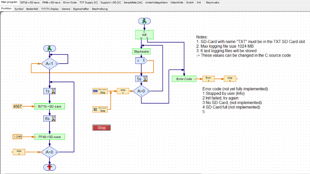

My .rpp structure is as follows. At some point in the Main program, a SP runs ("Subprogram 1") which saves the value to the SD card in the beginning (value=1) and at the end of it (value=2).
https://prnt.sc/10ywpvr
However, I cannot make it work. It doesn't save "1" or "2" but instead it saves something like that
1447; 29-03-2021; 11:06:01.384773; 160021742; flush ;
What I am doing wrong?

I found the reason of your problem in the ROBOPro, as the sampling time is above 5s and therefore the ROBOPro "5s" bug stops the Programm.
I included in the library the "StayAwake" function as workaround and updated ROBOPRo accordingly. I corrected also some other small issues.
ROBOPro example update
ROBOPro SD-Karte update.png (160.19 KiB) 8458 mal betrachtet
Setting corrected:
UP Setting updated
UP Setting updated
I will update the files in git after your feedback
It should work now...
