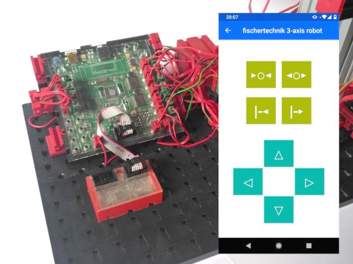

Hallo zusammen,
auch wenn Till es schon in einem schönen ft:pedia-Artikel verkündet hat, möchte ich hier nochmal auf den brandneuen ftDuino-Bluetooth-Adapter hinweisen.
Er wird über den I²C-Bus, der durchgeschleift ist, an den ftDuino angeschlossen und ermöglicht es nun, Bluetooth-Geräte vom ftDuino aus anzusprechen oder den ftDuino und damit eben auch ft-Modelle über Bluetooth zu steuern.
Für den letzteren Zweck steht auch eine Android App bereit, deren ganz große Besonderheit ist, dass man die Bedienelemente im ftDuino-Sketch beschreibt, so dass keinerlei App-Programmierung erforderlich ist. Beim Verbinden von ftDuino und App wird das Layout in die App übertragen, so dass ein schneller Wechsel zwischen verschiedenen Modellen möglich ist.
Die Dokumentation findet Ihr unter https://harbaum.github.io/ftduino/www/b ... eitung.pdf
und weitere Infos im ft:pedia-Artikel https://ftcommunity.de/ftpedia/2020/202 ... 988%2C0%5D
Erhältlich ist der Bluetooth-Adapter fertig montiert im 3D-gedruckten Gehäuse ab sofort bei mir im MINTronics-Shop.
Frohes Fest und ... bleibt gesund!
