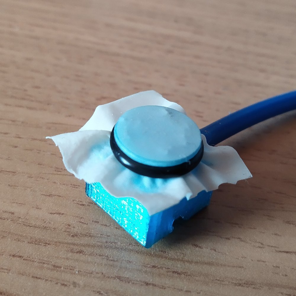

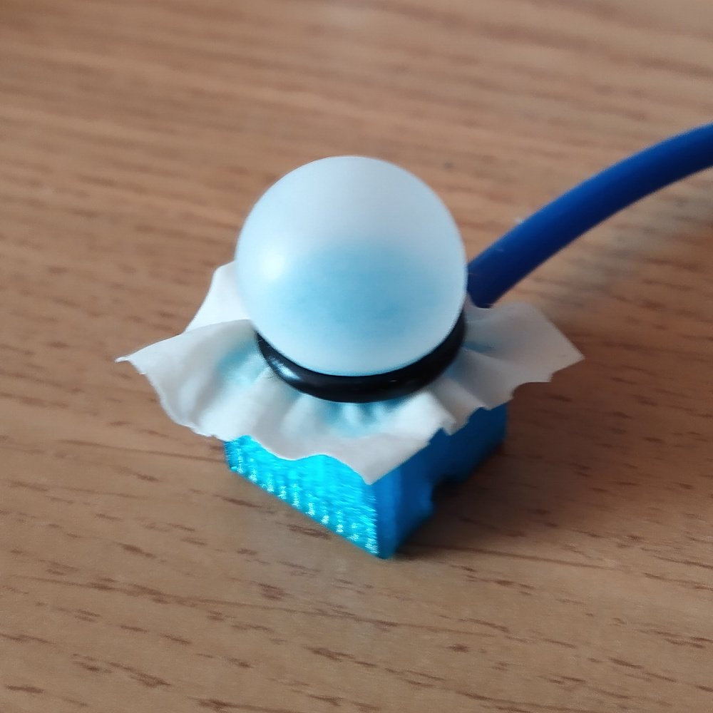

Hallo,
mein erstes ft-Bauteil auf youmagine.com:
https://www.youmagine.com/designs/fisch ... -betatiger Gruß
Peter
Peter

was hast Du denn da als "Membran" genommen?
So als Idee falls der O-Ring problematisch wird:
Noch einen passenden Aussenring drucken und draufschieben.
Rückschlagventile könnten einfach ein Rohrstück sein,
einseitig verschlossen. Querbohrungen im Mantel und da ein
Stück weichen dünnen Silikonschlauch drüber. Genau so wie
Fahrradventile im letzen Jahrhundert aussahen.
Die Festoventile sind aber eine andere Nummer. Wenn ich es
machen wollte, würde ich versuchen denen den Durchzug
beim Betätigen abzugewöhnen. Aber das ist ein ganz anderes
Thema.
Falls Du Deine "Bubble-Betätiger" in Kleinserie herstellst, gib mal
Bescheid. Ich hätte Interesse an den Bausätzen.
Grüße
H.A.R.R.Y.

als Membran habe ich tatsächlich ein Stück aus einem Latex-Einweghandschuh geschnitten. Luftballon dürfte aber auch gehen, Handschuhe sollte man im Moment für wichtigere Dinge verwenden.
Ich will das Design noch mal anpassen, zur Verwendung von Wattestäbchen-Röhren als Anschluss. Ich kann Dir bei Gelegenheit dann gern mal ein paar von den Betätigern drucken, erinnere mich bitte dran, wenn ich mich nicht melde. Im Moment bin ich gerade mitten in der Überholung meines altgedienten Druckers, die billigen China-Linearlager haben ausgedient...
LG
Peter

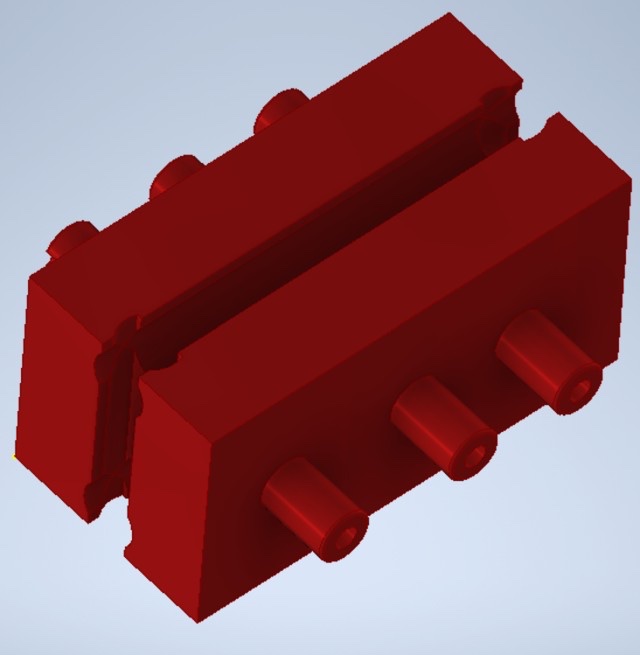

Ich schreibe und rede mir ja die Finger und den Mund fusselig ... die kleinen Haushalts-Gummiringe, Luftballons, Kondome und die dünnen Handschuhe sind mit Absicht nicht UV-fest. Ein paar Tage Sonnenlicht, und die Dinger zerbröseln. Für sowas empfehle ich die Fitness-Bänder, die es in diversen Farben und Elastizitäten immer mal wieder bei Feinkost-Albrecht gibt.PHabermehl hat geschrieben: ↑04 Jun 2020, 21:30Luftballon dürfte aber auch gehen, Handschuhe sollte man im Moment für wichtigere Dinge verwenden.
Gruß,
Harald

Hallo!
Ich habe grade mal die Datei von meinem Luftverteiler rausgesucht:
Die Anschlüsse sind so druckbar, stabil und man muss sie auch nicht aufbohren.
Gruß
sven
Gruß
sven
