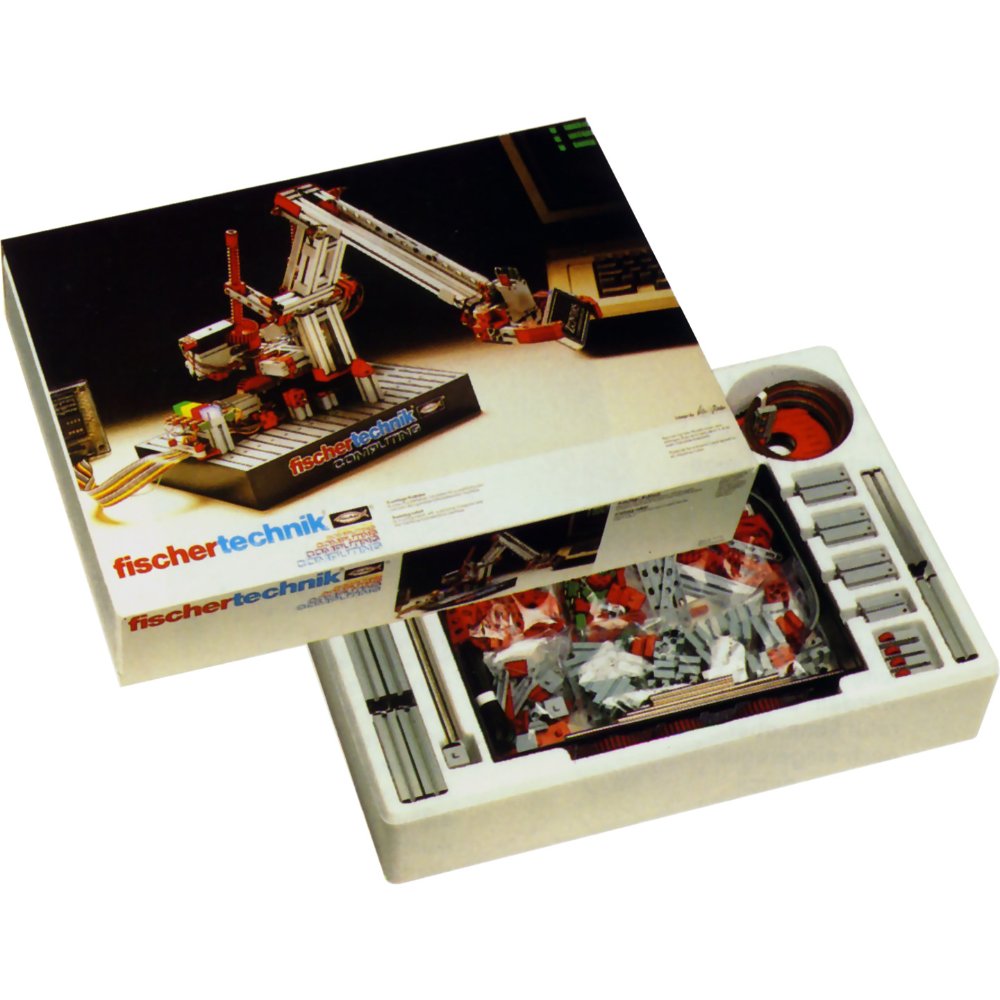

hallo
wer kann mir sagen, welche Artikelnummer das C64 Interface der 80er Jahre hat?
ist dieses Interface auch fuer den 30572 Trainingsroboter geeignet?
falls JA, wo finde ich eine Programmieranleitung fuer den 30572 Trainingsroboter?
hier ein Bild von besagtem Roboter

Es gab mindestens 3 (4) verschiedene C64 Interfaces. In den Katalogen sind die Nummern meist auf den Übersichten.
Anleitung sollte hier in der Datenbank sein.
-Mit- C64 nimm dir ein Universal oder CVK Interface. Am besten mit gesockelten ICs, da hast du wenig Probleme mit. Zur Not einfach tauschen.

Wichtig ist nur, daß man beim CVH oder Universal-Interface den Adapter zum User Port des C64 noch selber bauen muß und einen Userportstecker braucht. mit dem C64 Interface hat man das Problem nicht.
Ich denke alle alten Parallel-Interface passen zum Roboter.

Ich hatte das jetzt so verstanden das du in der Bucht noch einem suchst. Dann würde ich halt die nehmen.
Den Adapter selbst habe ich bisher nicht in den Fingern gehabt.
Sonst hätte ich den auch schon zurückentwickelt.
Ich meine das in einem C64er Forum ab und an diese Frage nach dem Programm kommt.
Ich hatte das "damals" noch abgetippt. ...
Heute würde ich mir das Interface selber zusammenlöten.
Das letzte mal wo ich das in der Hand hatte, habe ich rumexperimentiert ob das mit einem Arduino Uno, RoboPro und einem PC halt zusammenläuft.
Um aber einen Trainingsroboter damit anzusteuern muss es mindestens ein Mega besser noch ein Leonardo sein, wegen der Anzahl der Counter. Da kann man aber schon besser einen ftduino nehmen. Der C64 von damals war einfach schneller in dem sammeln der Daten (Lichtschranken !).
Wenn du selbst damit rumexperimentieren möchtest würde ich dir auch zu einem Universal oder CFK raten.
30562 (alternativ 39139 oder 66843, jeweils mit Adapter, aber die kamen erst ein paar Jahre nach dem C64-IF)
interface hat geschrieben:
24 Feb 2020, 22:13
Klar, dafür wurden die Interfaces und diese Modelle entwickelt.
