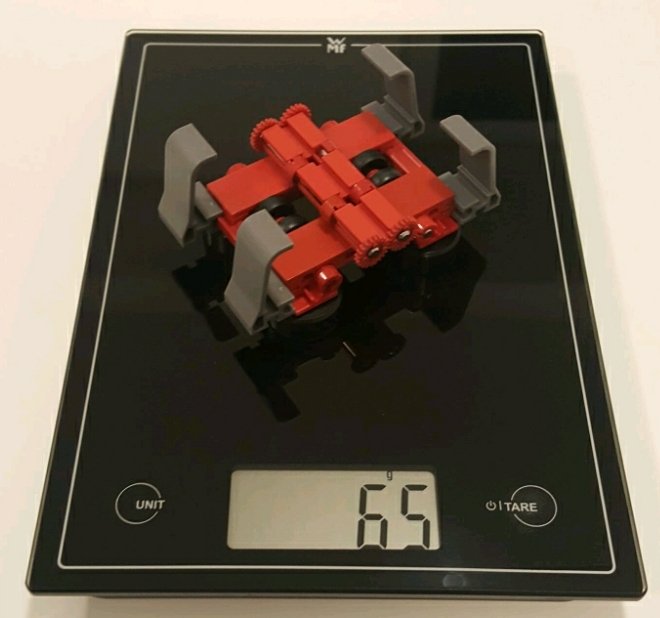

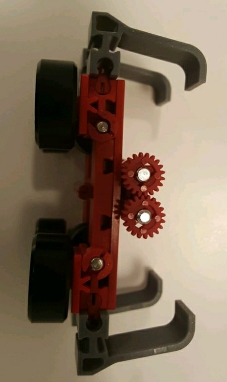

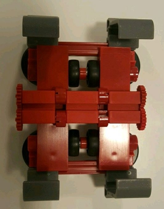

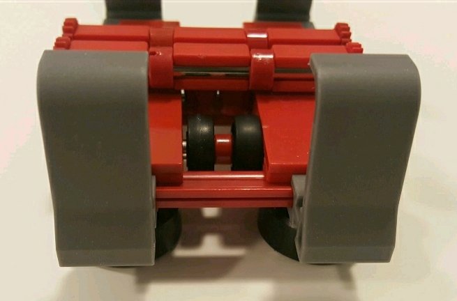

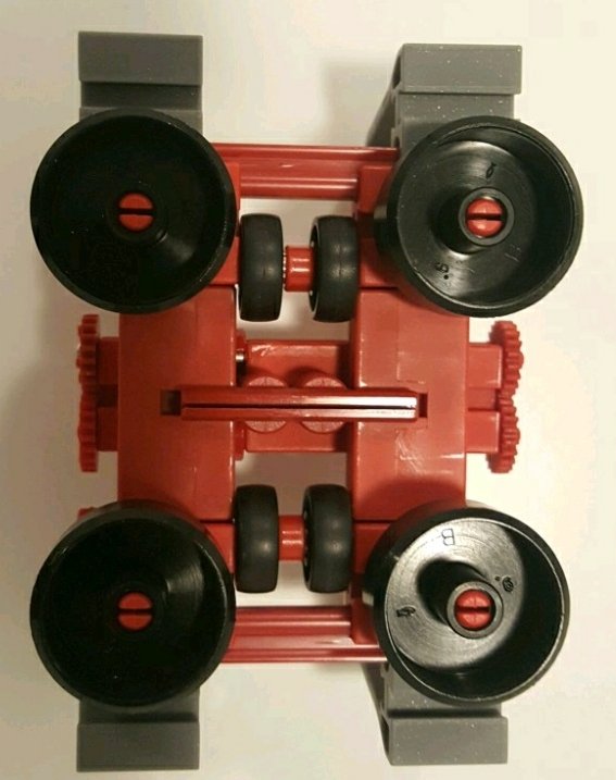

um den Thread (mein Lieblingsthread :D ) lebendig zu halten habe ich weiter an meinem Wagen gearbeitet. Er fährt echt super, braucht aber auch etwas Gefälle auf der Bahn. In den nächsten Tagen werde ich ein Video von meiner Bahn posten. Ich habe 65g nur mit reinen Fischertechnikteilen erreicht. Der Schwerpunkt ist sehr niedrig. Der Grundkörper hat eine 45er Breite.
Grüße
Wilhelm
