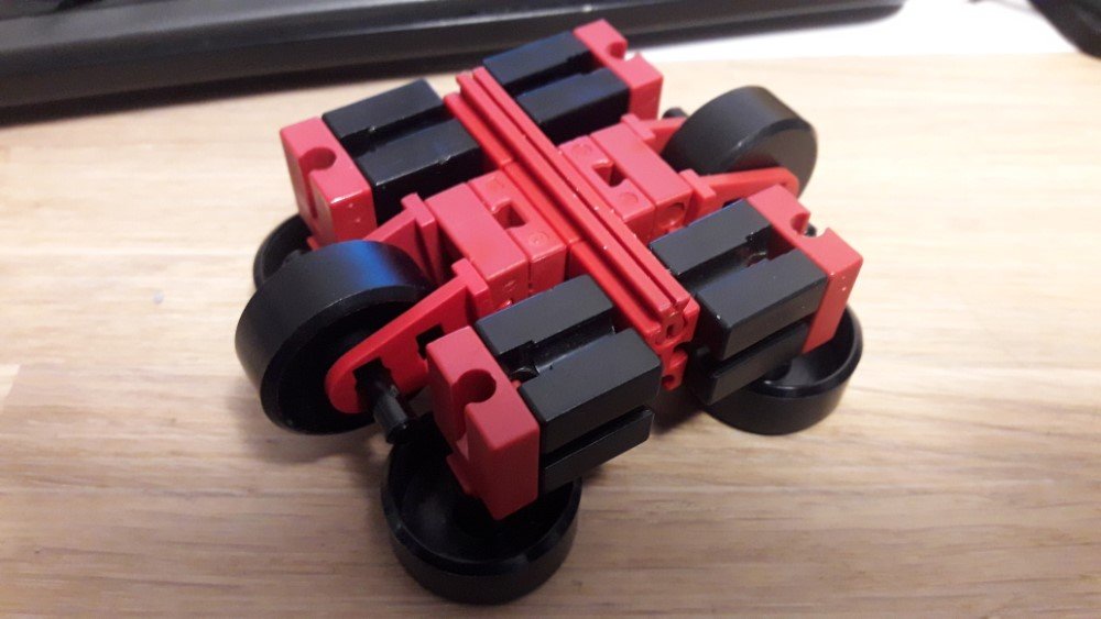

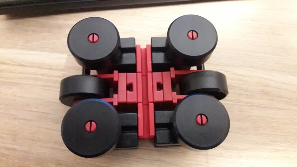

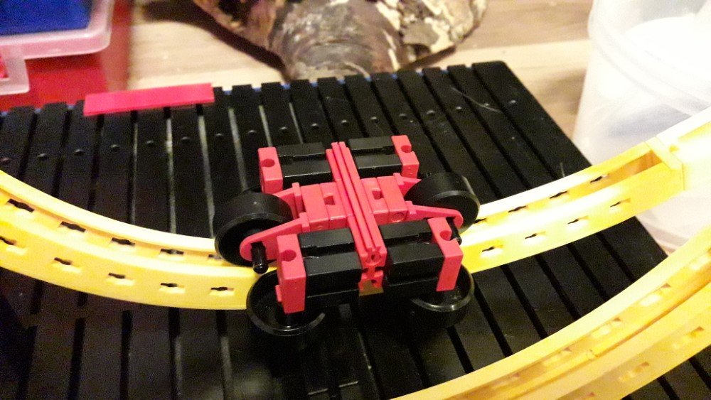

Ich hab mich mal kurz rangesetzt und frei nach der Vorlage aus dem Video folgenden Wagen konstruiert, der benötigt noch feintuning bezüglich der Stabilität für Dauerlauf, aber zumindest der erste Test hat sogar ohne die Gewichte funktioniert.

Loopingtest bestanden 8-)

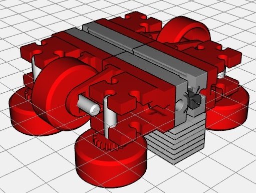

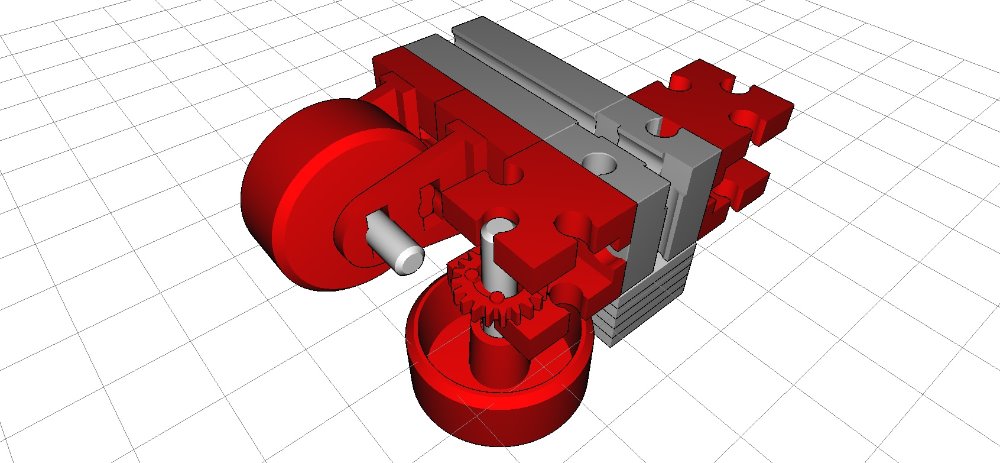

Hier nochmal für Werner das Modell welches ich im Kopf habe (diesmal mit längerem Radstand aus der Achterbahn 2 und schon "beidseitig" aufgebaut):
Mit Stahlgewichten und Stahlachsen.

Was die Stabilität angeht gewinnt deine Konstruktion, meine verstellt sich sehr leicht.
Kommst du damit über einen 30° Bogen ohne aufzusetzen? Das war bei mir der Grund für die Winkelsteine 7,5°.

Kali-Meros Version scheint mir plausibler zu sein. Zumindest die sichtbaren Teile der Radaufhängung (Rollenlager) für die seitlichem Räder passen ins Bild. Bei den Halteteilen für die mittleren Räder könnten es auch Lenkhebel sein. Die würden die 7,5°-Winkel ersparen. Was meint ihr?
Ich werde aus https://youtu.be/hI9-GQVVD4E?t=46 nicht so recht schlau und denke es ist für eine S-Kupplung zu breit, aber für einen Lenkhebel doch 'nen Tick zu schmal - oder liegt es am Schatten?
Aber die Laufräder in der Mitte scheinen nicht den Spurrädern an der Seite vorgelagert zu sein. Schaut mal bitte auf https://youtu.be/hI9-GQVVD4E?t=31. Die Spurräder sitzen ziemlich genau unter den Ecken des Wagens. Die Laufräder können da nicht noch wie bei Kali-Mero oder The Rob überstehen, sonst schleifen sie an der Karosserie.
Da hat der Kai wohl keine Probleme wenn die Stahlachsen in den Rollenlager-15er nicht festgeklebt sind. Zumindest hält bei mir
keine Stahlachse geklemmt darin aber wohl graue30er Kunststoffachsen. Zwar nicht sehr fest aber immerhin.
Die Stahlachsen fallen schlicht und einfach nach unten. Na ja, die Lauftests stehen bei Kali noch aus.
Nehme an, die horizontal angeordneten Rollen halten auch nicht von selbst in
den "Stahlachsen" bzw. es fehlen noch irgendwelche Klemmteile.

Ich habe tatsächlich versucht, das abzubilden, was ich im Video gesehen hab. Ich habe auch schon vermutet, dass die Rollen an die Stahlachsen „geklebt“ sind. Wie ich die fixiere, werde ich beim Bauen schauen...

gibt doch "Achsen mit Kopf" ähnlich wie Schraube ohne Gewinde und aus
dem Fischertechnik-Material, hoffe die passen von der Länge. ;)
Zwischen den Backen des Rollenlagers paßt bestimmt eine Klemmbuchse-5.

hab das jetzt schnell nachgebaut und die erste Kurve genommen. schaut gut aus, auch ohne Bleigewichte. Das Laufrad sitzt zwar ein bißchen vor den Spurrädern, aber der Erstversuch ist vielversprechend.
Ich habe die grauen Achsen verwendet, die halten.
Ich muß aber erst mal die gesamte Anlage nachbauen, habe erst einmal das 1.Turmgerüst. GAnz einfach ist ja der Aufbau auch nicht.
