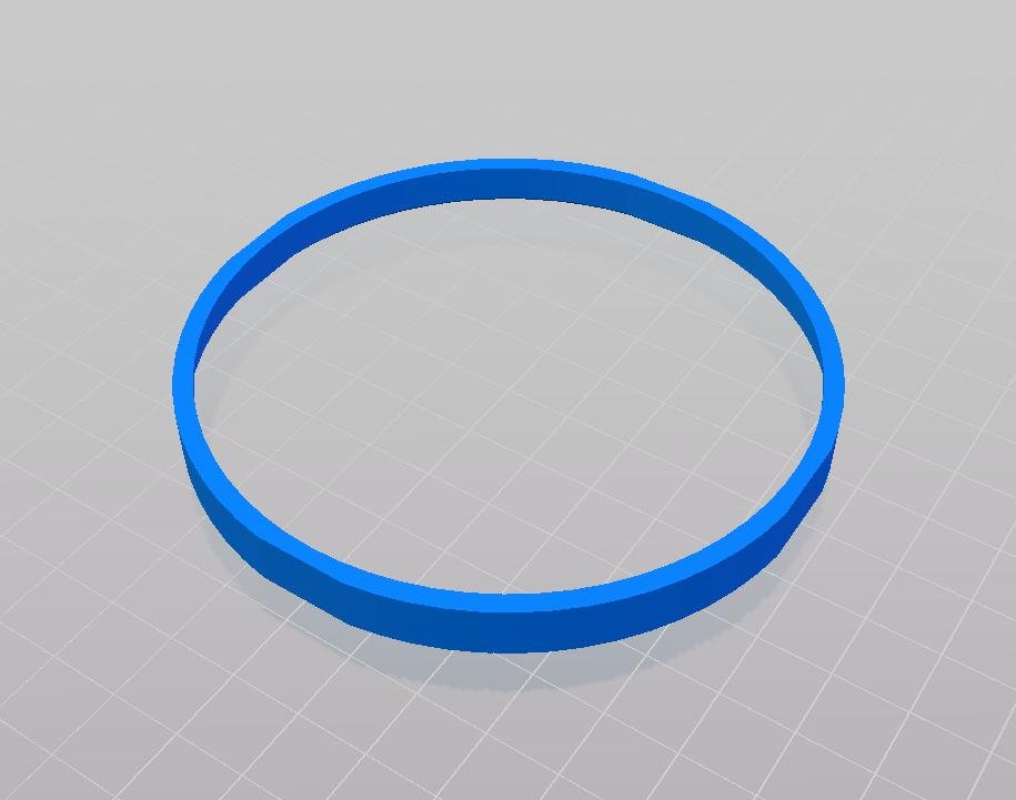

Hi zusammen,
ihr ALLE kennt das Problem - der Trampolinbezug reißt recht schnell, Spielspaß vorbei :-(
Gymnastikband, das z.B. im Sanitätshandel oder bei eBay in verschiedenen Stärken erhältlich ist (ich habe z.Zt. 0.3mm verwendet), eignet sich sehr gut, um einen neuen Bezug daraus herzustellen.
Der Bezug wird einfach mit dem 3D-gedruckten Spannring fixiert - Austausch leicht möglich, und ein Gymnastikband reicht für ca. 20 Bezüge und kostet 3€...
Zu finden auf Thingiverse unter
https://www.thingiverse.com/thing:3922861

Mir scheint v.a. die "Silikonhauben"-Lösung von fishfriend eine gute Idee. Die Montage der Originalbespannung ist schlichtweg katastrophal, das Gymnastikband läßt sich - von zwei Erwachsenen - besser montieren, aber die Silikonhaube geht sicher nochmal um ein vielfaches einfacher drauf.
Aber alles hat seine guten Seiten... Ich habe einen XM-Kasten mit gerissenem Gummituch, ansonsten aber noch nicht mal vollständig ausgepackt, bei eBay Kleinanzeigen für 10€ bekommen. Das war dann die Inspiration für die "Bastellösung"...
