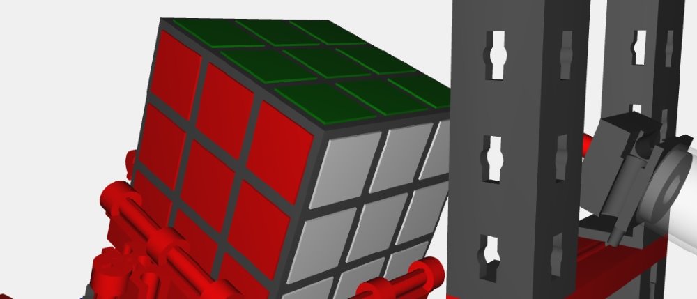

Re: Zauberwürfel mit 100% Fischertechnik lösen
Das geht sogar exzellent damit... ich war gerade zwei Tage weg - wenn mir meine Frau es erlaubt, mache ich heute Abend noch eine Anleitung draus.MasterOfGizmo hat geschrieben: ↑05 Nov 2019, 20:46
Wenn Du das im Designer hast, dann fände ich ja ne handvoll bauanleitungsartige Zwischenschritt-Bilder sehr nett. Kann man das damit machen?
@Peter: hast Du den Designer, oder brauchst Du sie als PDF?
PDF ist auf dem Weg zu Dir
Falls noch jemand Bedarf hat: gerne eine PN an mich.
