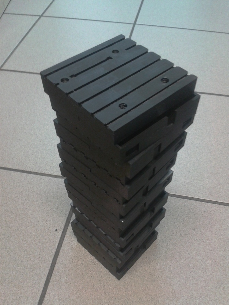

So der 3D Drucker gibt sein bestes und erzeugt Gehäuseteile. Leider auch mal mit Fehlermeldungen zwischendurch, was aber evtl. auch an der teilweisen so großen Hitze gelegen haben könnte.
Dateianhänge
Der schiefe Turm von Pisa :-)

Wie zu sehen wird es nur auf der Unterseite Nuten geben. Bei der einen Schraubenbefestigung kann man gut erkennen das es hier eine in der Mitte gibt.
Auf dem Bild mit dem fertigen Gerät kann man gut erkennen das wir 2 Deckel benötigen, da wir verschiedene Höhen haben.Wenn der Deckel1 fertig ist, kann ich dann nächste Woche mit Deckel2 weiter machen.
Leider habe ich noch Probleme mit dem Zugriff auf den Bestückungsautomaten. Da ist gerade wirklich der Wurm drin. Ohne Gehäuse zwar nicht so schlimm, aber irgendwann sind die ja auch alle gedruckt.
