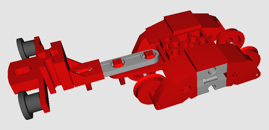

Sodele, ich habe mal die Aufhängung der BSB-Kupplungen geändert, so daß diese nicht mehr so überhängen und zudem auch enge Kurvenradien mitmachen: Diese hängen nicht mehr direkt am Bogie, sondern am Drehzapfen des Wagenkastens und werden durch ein gespanntes Gummiband (ähnlich wie bei alten Märklin/Primex Wagen) zentriert.
Die Gleitflächen auf denen der Wagenkasten/-platte ruht, wurden etwas erhöht, damit der Coupler-Arm auch noch durchpasst.
LG
Danni

Alles in allem sieht das ja sehr schick aus. Aber bei der Länge habe ich doch Zweifel, daß solche Waggons
als Zugverbund noch sicher durch eine Kurve kommen.
Gruß, Thomas ;)

Genau das, was triceratops schreibt, ging mir auch durch den Kopf.
Die Wagenlänge wird zu Problemen führen in Kurven.

Beitrag von BigDana76 » 26 Jun 2019, 23:44
Ich werde es einfach mal ausprobieren, immerhin habe ich nun die Kupplungen schwenkbar gelagert und die ganz engen H0-Industrieradien befahre ich damit eh nicht, da ich mittlerweile 0e Gleismaterial von Peco nutze (ist im Prinzip immer noch H0, aber halt breitere Schwellen und größerer Schwellenabstand und großzügigere Radien (auch wenn es natürlich Feldbahnradien gibt).
