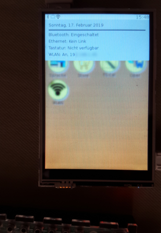

Ich habe einen frischen tx-pi (CFW 0.9.5) und soweit lief auch alles. Nun habe ich die Bildschirm-Kalibrierung aufgerufen und ausgeführt. Danach erfolgte ein Reboot (das ist wohl beabsichtigt?)
Seitdem bekomme ich, egal welches Icon ich anklicke, nur noch ein Fenster / Overlay mit Infos über das System angezeigt (Datum, Bluetooth, LAN etc.).
Kann ich via ssh irgendwo die Kalibrierungsinfos wieder löschen / zurücksetzen?
Es handelt sich um ein Waveshare 3.5" / B.
Und wo ich gerade am fragen bin: Die Screenshots der CFW zeigen immer einen blauen Hintergrund. Bei mir ist dieser gelb. Woran könnte das liegen? Die Deutschlandflagge bei der Sprachauswahl wird dadurch bspw. verfälscht angezeigt.

auf welcher Raspbian-Version hast Du den TX-Pi aufgesetzt? Stretch oder Jessie? Stretch funktioniert definitiv nicht. Ich hoffe, dass durch die div. cfw-Updates jetzt nicht auch noch die Jessie-Installation zerschossen wurde. Könnte z.B. an einem zu modernen Qt/PyQt liegen...
Oh, und soweit ich weiß, ist die calibration in der Datei /usr/share/X11/xorg.conf.d/99-calibration.conf abgelegt. Einfach mal per ssh löschen...

Wenn Du Fehlfarben hast, dann hast Du den falschen Displaytreiber bzw. ein anderes Display als die Installation erwartet. Dann musst Du die Display-Konfiguration anpassen.

jessie-lite.PHabermehl hat geschrieben: auf welcher Raspbian-Version hast Du den TX-Pi aufgesetzt? Stretch oder Jessie?
Danke, das hat geklappt.PHabermehl hat geschrieben: Oh, und soweit ich weiß, ist die calibration in der Datei /usr/share/X11/xorg.conf.d/99-calibration.conf abgelegt. Einfach mal per ssh löschen...
Das habe ich dann auch gemerkt %)MasterOfGizmo hat geschrieben:Wenn Du Fehlfarben hast, dann hast Du den falschen Displaytreiber bzw. ein anderes Display als die Installation erwartet. Dann musst Du die Display-Konfiguration anpassen.
Nun läuft alles (wieder) und besser als vorher, danke Euch.
