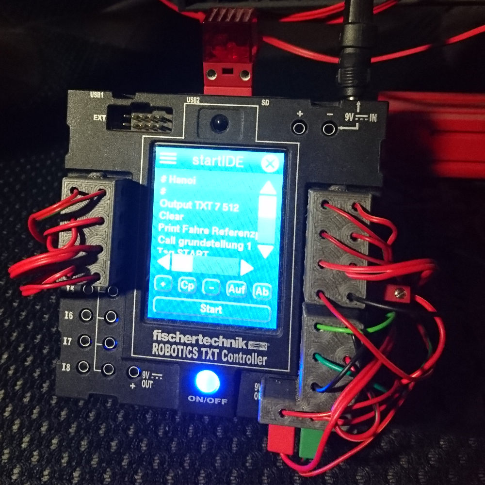

Ok, free your TXT... Nachdem er nun fast ein Jahr in dem Robby verbaut war, kann ich ihn auch mal wieder für andere Projekte benutzen.
Steckervariante für die Zwergstecker, gedruckt ohne Support, alles SUPER!!!
Herzlichen Dank, guten Rutsch und auf viele neue tolle Projekte
Peter

Richtig, Es geht nur mit 2 Lieferanten.
Ich hatte erst überlegt Schraubklemmen anstatt Bundhülsen zu nehmen.
Das wird aber nicht viel günstiger und Bundbuchsen sind da schon schöner.
Gruß
sven
Benutzeravatar
PHabermehl
Beiträge: 2629
Wohnort: Bad Hersfeld
Re: Projektunterstützung Stecker TXT - 3D Druck
Beitrag von PHabermehl » 02 Jan 2019, 11:03
Ich muss sagen, dass ich unisolierte Bundhülsen in großer Stückzahl als unglücklich empfinde. Da gehört in jedem Fall ein Gehäuse drum, sonst ist das Murks. Und angeklebte Grundbausteine... Naja...
Die Idee ist gut. Aber da gehört ein hübsches 3d-druck-Gehäuse drum. Mit ft-Nuten.
viele Grüße
Peter
Benutzeravatar
Bjoern
Beiträge: 653
Registriert: 04 Jan 2018, 12:34
Beitrag von Bjoern » 02 Jan 2019, 11:21
Hi Peter,
so sehe ich das auch mit dem Gehäuse. Zumal freie Bundhülsen immer die Chance zu einem Kurzschluß geben.
Aber das und die zahlreichen Bundhülsen treiben den Preis hoch.
Und diejenigen die es evtl. nutzen wollten, haben eher keinen Lötkolben.
Ich sehe ja durch den Shop das viele diesen Schritt eben genau nicht gehen wollen. Also wenn am liebsten ein Fertiggerät haben wollen.
Final könntest du die Platine an deinem Modell lassen und hättest ein längeres Kabel am TXT.
Mit der Originalidee hättest du eben längere Kabel an deinem Modell und würdest Platz für den TXT am Modell vorhalten. Platine + größeres Gehäuse+Pfostenwanne/stecker versus den etwas günstigeren Bundhülsen dürfte am Ende einen ziemlichen Gleichstand im Preis bewirken.
