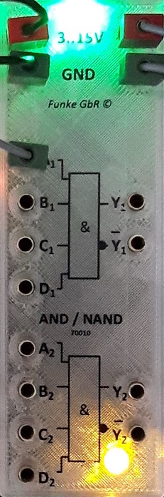

Nicht jeder ist mit der Elektronik so vertraut, dass er sich mal eben selber ein Flip-Flop aufbauen kann (vor allem die jüngeren Generationen nicht). Manche lernen Flip-Flops, Gatter oder Schieberegister nur noch über Programme kennen, kein anfassen mehr, kein fühlen, riechen, sehen oder wie die Technik dazu überhaupt aussieht. Muss man eine Kaffee-Maschine unbedingt mit einem Computerprogramm steuern oder brauch ein jedes FT-Modell eine Ansteuerung über das ROBO-TX? Vielleicht ist es praktischer eine Lichtschranke und einen Taster durch ein Gatter zu verknüpfen und den Motor über einen Treiberbaustein (neue Technik) einzuschalten!
Die von mir entworfenen Elektronikmodule sind von der Optik keine Silberlinge, aber leistungsfähiger, gut anzusehen, leicht zu handhaben, ein Ersatz für die damaligen Silberlinge allemal und viele neue sinnvolle Funktionen, die auch eine Ergänzungen zum ROBO-TX bilden.
Für mich ist die Frage, ob sich der Aufwand lohnen würde diese Elektronikmodule produzieren zu lassen?
Euer
Hans-Christian
P.S.
Hier mal ein kurzer Überblick zu den von mir bisher entworfenen Elektronikmodulen (Bilder kann ich gerne auf Anfrage nachliefern):

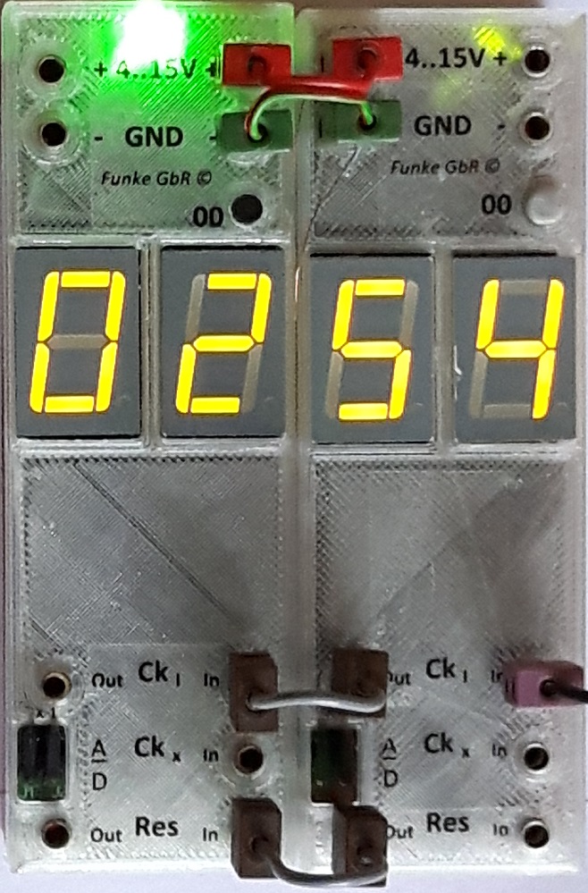

Zählermodul (aufwärtszähler; 19mm LED Anzeige)
Zählermodul (auf- und abwärtszähler; 19mm LED Anzeige)
Versorgungsmodul (ähnlich Gleichrichterbaustein mit Kleinspannungsbuchse für aktuelles FT Netzteil)
Taktgeneratormodul (regelbar; 8 stufig))
Mono-Flop-Modul (2 Stück im Modul; mit unterschiedlichen Zeitspannen und externer Kondensator möglich)

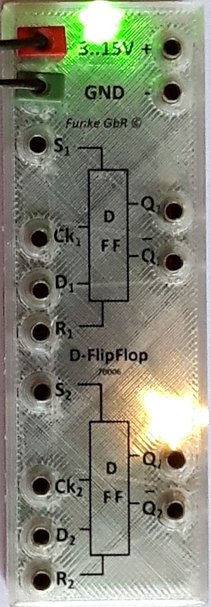

D-Flip-Flop-Modul (2 Stück im Modul)
JK-Flip-Flop-Modul (2 Stück im Modul)

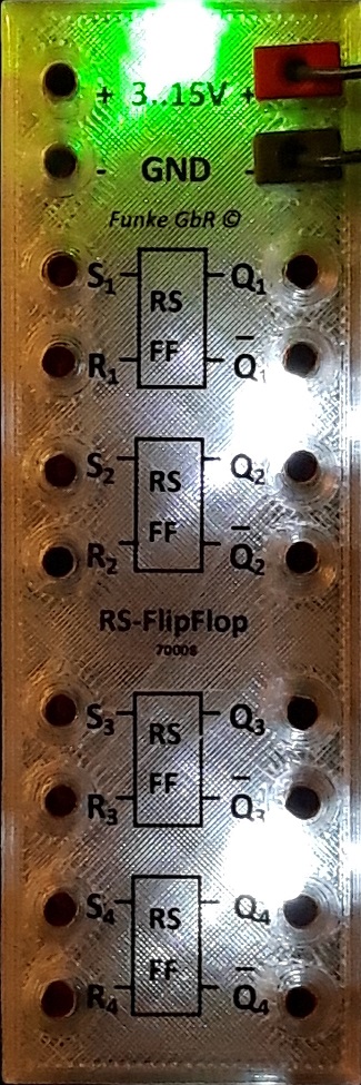

RS-Flip-Flop-Modul (4 Stück im Modul)
Hochleistungsmodul (zum schalten von externen Spannung bis 30V und Stromlasten bis 2,5A bei Frequenzen bis 50kHz)
AND-NAND-Modul 4 Eingänge (2 Stück im Modul)
AND-NAND-Modul 2 Eingänge (4 Stück im Modul)
OR-NOR-Modul 4 Eingänge (2 Stück im Modul)
OR-NOR-Modul 2 Eingänge (4 Stück im Modul)

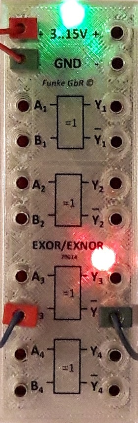

EXOR-EXNOR-Modul (4 Stück im Modul)
Multifunktionsmodul (ähnlich Grundbaustein; mit intergiertem Tongenerator und Minilautsprecher)

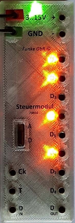

Steuermodul (Ergänzung für programmgesteuerte Module; 8 zusätzliche logische Ausgänge mit Speicherfunktion)

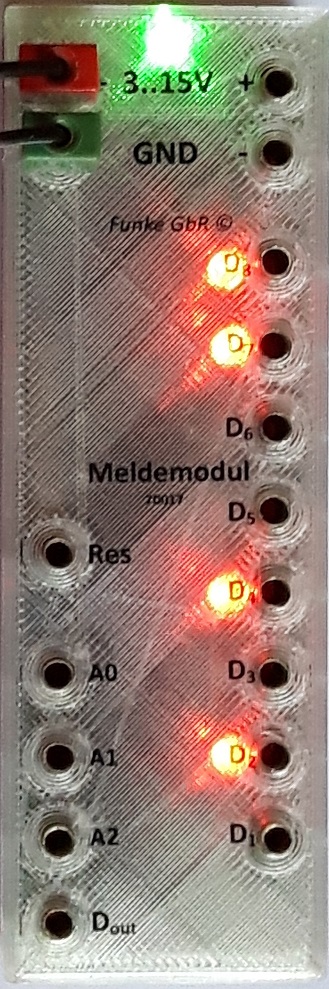

Meldemodul (Ergänzung für programmgesteuerte Module; 8 zusätzliche Eingänge mit Speicher- und Rücksetzfunktion)
Relaismodul (2 Relais mit jeweils 2 gekoppelten Umschaltern = 2 * Relaisbaustein; schaltbar mit + oder -)
Inverter-Plus-Modul (5 Inverter, die bis 200mA Schaltleistung haben)

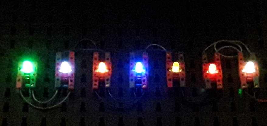

LED-Bausteine mit einer Leistungsaufnahme von nur 1mA !!!
Durch Kombination der Module lassen sich auch für Lernzwecke z.B. Halb- und Volladdiere, Multiplexer, Demultiplexer, T-FFs, Schieberegister, Zähler, etc. aufbauen.

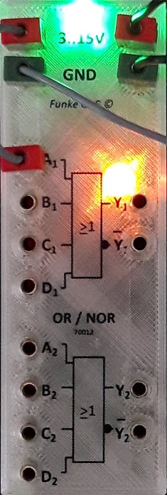

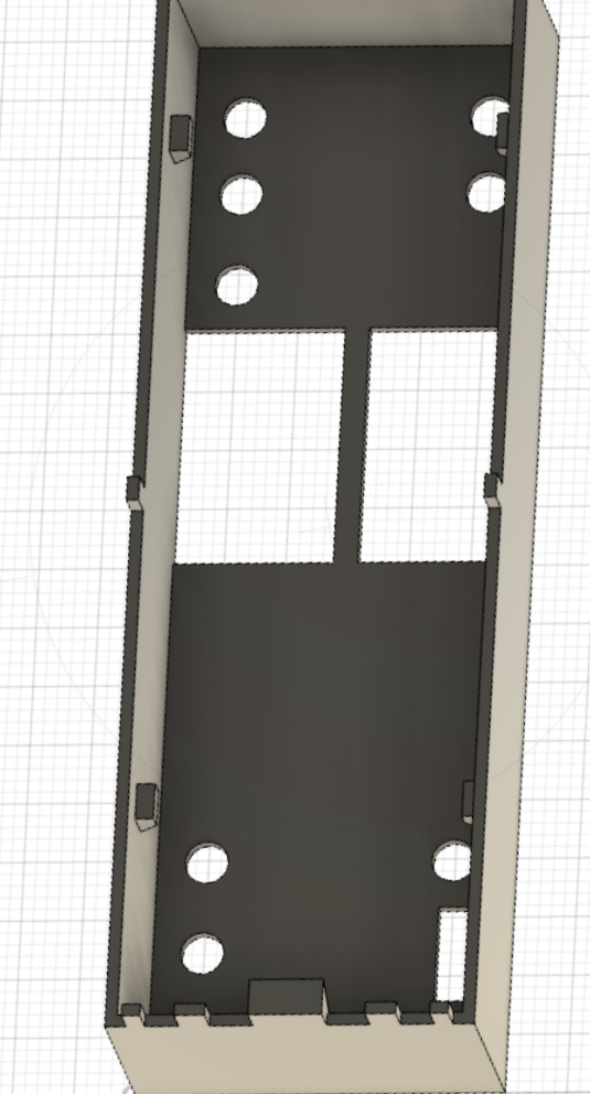

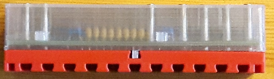

Seitenansicht von einem Modul
3D Ansicht Gehäuse
3D Ansicht Gehäuse
Zwei kombinierte Zählermodule - beliebig viele Zählermodule anreihbar.

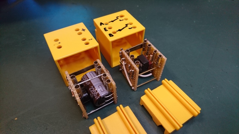

Wer sich für die Innereien der Silberlinge von ft interessiert und sie eventuell reparieren oder nachbauen möchte, wird in der ftc fündig (noch ist die Seite verfügbar, also ran an die Downloads): Silberlinge / Schaltpläne

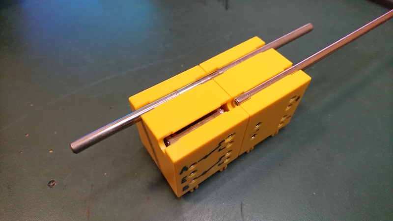

ich bin bezüglich der Silberlinge auch ein zu spät Gekommener, habe mir aber beim Wiedereinstieg aus Sammlerimpuls den u-t 4 ersteigert. Der 80er Elektronik Kasten hat mir damals leider nicht für mein Verständnis geholfen, so dass ich heute auch zur bekennenden µC Fraktion gehöre. Ich kann schon verstehen, wenn man es als eleganter und befriedigender empfindet, manches Problem basal zu lösen. Einen funktionalen Grund gibt es aber sicher nicht, so dass es einen echten Bedarf für Silberlinge eher nicht mehr geben dürfte.
Nach- und Umbauten gab es ja schon einige, wie schon im von Stefan verlinkten ft:pedia Beitrag gelistet, z.B. die hier fand ich immer recht beeindruckend. Ich selbst hatte auch mal ein Nachbauprojekt, noch vor dem 3D-Drucker, wahnwitzigerweise mit dem Ziel, alles in 30er V-Cubes unterzubringen:
Mechanische und elektrische Verbindung der Bausteine erfolgt hier über normale Metallachsen und Schleifkontakte in den bei den V-Steinen offen liegenden Nuten. Über die beiden gezeigten bin ich aber nicht hinaus gekommen.
Mehr Bildern Deiner Lösungen würde ich ebenso wie Dein 3D-Design gerne sehen.

@Jan: In den nächsten Tagen lade ich mal die Bilder von den anderen Modulen hier hoch und versuche auch hier ein Screenshot vom 3D Design abzulegen.
Grüße
Hans-Christian
P.S:

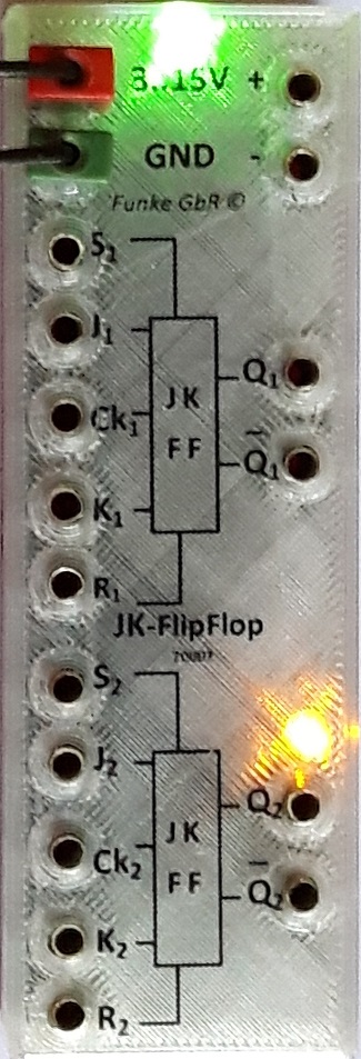

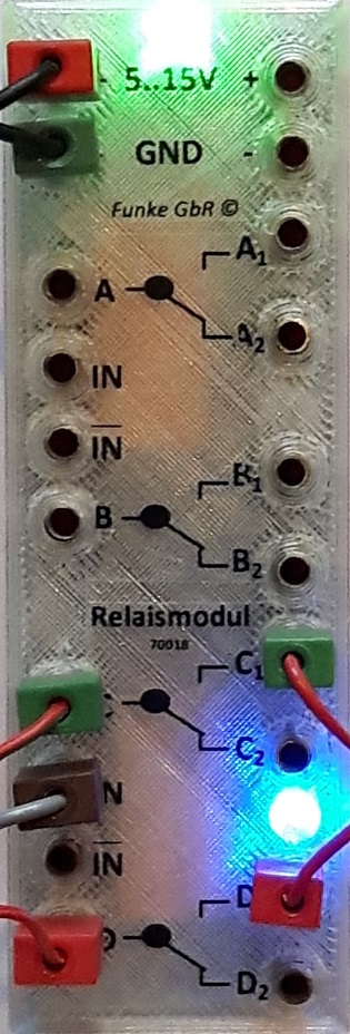

Es gehen nur drei Bilder hochzuladen :( pro Eintrag, daher lade ich mal die vorhandenen Bilder bei jedem Eintrag von mir nach :)
Dateianhänge
EXOR-EXNOR-Gatter
EXOR-EXNOR-Gatter
D-Flip-Flop-Modul
D-Flip-Flop-Modul
Taktgeneratormodul
Taktgeneratormodul
Zuletzt geändert von Grizzlybear am 08 Dez 2018, 20:55, insgesamt 2-mal geändert.

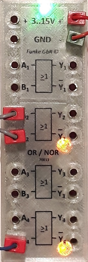

Dateianhänge
Erweiterung für ROBO-TX - 8 weitere logische Ausgänge mit Speicherfunktion.
AND-NAND-Modul mit 4 Eingängen

Die Silberlinge haben an den Seiten Nuten und V-Schienen, so dass diese sowohl aneinander gereiht werden konnten, als auch mit den herkömmlichen Bausteinen verbunden werden konnten. Damit war natürlich auch gewährleistet, dass die Bausteine in jedes FT-Modell sich integrieren liessen.
Bei den von mir erstellten Modulen habe ich mir eine FT-Grundplatte 90 * 30 mm als Basis genommen. Damit wären die Module ebenfalls mit allen FT-Bausteine kombinierbar und in Modellen einzubauen. Für das besser Verständnis habe ich dafür erst einmal ein Bild im Anhang ausgetauscht, aber alles weitere wird dann hoffentlich das Video zeigen, das ich noch erstellen möchte.

JK-Flip-Flop-Modul
JK-Flip-Flop-Modul

Relaismodul
Relaismodul

Hallo Jan,
ja das war auch immer mein Knackpunkt - wie verbinde ich die Elektronik mit den Fichertechnik-Komponten. Alle meine Überlegungen und Ansätze hierzu waren entweder nicht brauchbar oder nicht zufriedenstellend. FT brachte dann in den letzten Jahren diese Grundplatte heraus und als ich diese entdeckt hatte, kam mir die Idee diese als Basisplattform für die Platinen zu nehmen.
juh hat geschrieben: Interessante Variante, ein gedrucktes Gehäuse auf einer vorhandenen ft-Platte anzubringen! Wie hast Du dabei die Befestigung gelöst? Geklebt oder hält das so?
Bei meiner ersten Variante hatte ich ein Plexiglas als Abdeckung genommen und die Platine mit Heißkleber auf die Grundplatte aufgebracht. Falls Du auf der FT Konvention zum 50.Geburtstag warst, müsstest Du meine Module mit der Plexiglas Variante gesehen haben. Auf die Idee mit einem 3D-Drucker ein Gehäude zu erstellen hat mich erst jemand anderes gebracht und nach einigen Versuchen zu Form, Aussehn und Farbe bin ich bei der transparenten Version geblieben. Die Platine wird durch das Gehäuse gehalten und dieses wiederum ist - nach Vorbild von den Silberlingen - mit Miniaturschrauben an die Grundplatte geschraubt!
Natürlich würde ein Spritzguss-Gehäuse besser aussehen und die Verarbeitung wäre sauberer, aber wie hier schon geschrieben steht ist dies von Stückzahlen abhängig und so musste ich auf eine preislich annehmbarere Lösung zurückgreifen.
juh hat geschrieben: Und bei der Gelegenheit: Wie hast du die Beschriftung gemacht? Das sieht irgenwie wie aufgerubbelt aus, aber mit selbstgemachten Vorlagen...?
Da ein bedrucken des Geäuses zu Aufwendig geworden wäre und ich sowohl den Aufwand als auch den Preis gering halten wollte, habe ich mir einfach mit einem Textdokument eine Vorlage erstellt (mit gefühlt hunderten von Testausdrucken, bis jeder Schriftzug die richtige Position hatte) und habe dann den Ausdruck auf selbstklebende Folie erstellt! Ausschneiden, aufkleben und fertig - sieht doch gut aus oder?
Gruß

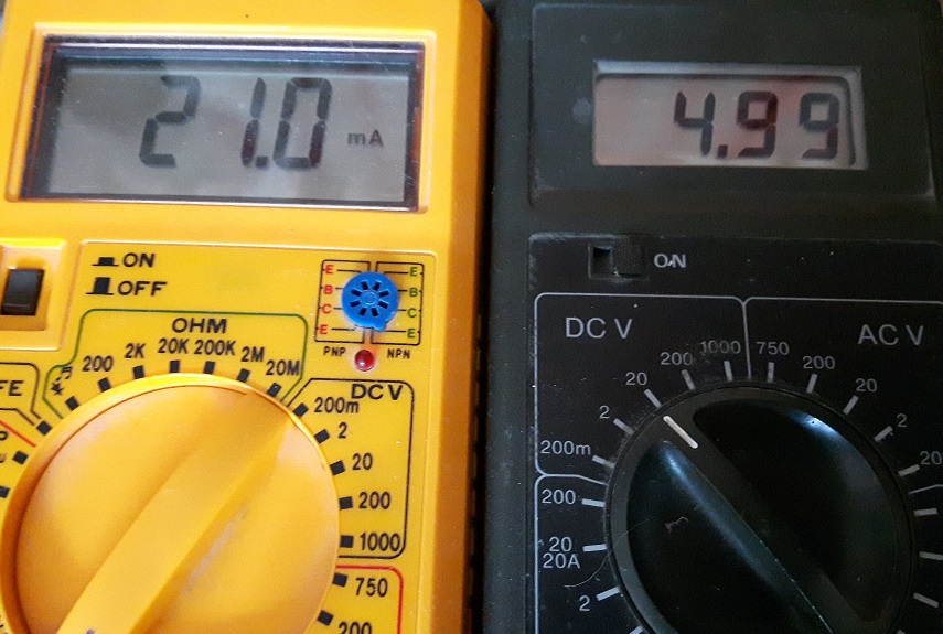

Beitrag von Grizzlybear » 08 Dez 2018, 21:29
Hallo Community,
die Bilder zu den vorhandenen Modulen habe ich soweit hochgeladen und über meine Beiträge verteilt - für 6 Module habe ich noch keine Bilder vorzuliegen, die ich aber noch nachreichen werde.
Eine Anmerkung noch zum Stromverbrauch der Module - da die meisten Modelle über AKKU-Betrieb laufen, kommen die Module hier gut zum Zuge. Der Strombedarf der Module liegt im einstelligen mA-Bereich. Einzige Ausnahme bildet das Zählermodul, das aber trotz der 2 LED-Anzeigen bei 5V gerade mal 21mA braucht.
Zu den Modulen passend habe ich LED-Bausteine entworfen, die ein Strombedarf von ca. 1mA haben und somit direkt an die Ausgänge der Module angeschlossen werden können, um den Status sichtbar zu machen oder im Modell etwas anzuzeigen.
Hans-Christian
P.S.
Die Aufnahme der LED-Bausteine musste ich im dunkeln machen, weil ansonsten auf Grund der Helligkeit der LEDs die Farben auf dem Bild nicht zu erkennen waren.

Zählermodul im 5V Betrieb
LED-Bausteine
LED-Bausteine
Stromverbrauch Zählermodul bei 5V

Was mich etwas ärgert sind die Preise die für die Bausteine verlangt werden, wenn man mal andere braucht.
Ich habe mit die dann einfach nachgebaut. Die Bauteilkosten sind minimal und auf eine normale Europlatinme passen 4 Bausteine.
Man könnte auch mal ein, zwei Platinen entwickeln die diese Schaltungen aus den Hobby Büchern komplett abdecken.
Beim aufbauen der Schaltungen ist mir folgendes passiert:
Europlatine 4x GB Grundbaustein wo das Lämpchen durch LED ersetzt sind.
Alle Bauteile eines GB aufgelötet und eine Testschaltung aufgebaut: Es lief nicht.
Die LED zeigte ein Blinken und die Tonfrequenz änderte sich hörbar.
Schaltung noch mal kontroliert - alles OK. Hätte ja irgendwo ein Konensatror eine Brücke haben können...
Also nur den Baustein an Spannung: Immer noch ein Blinken...
Hmm Schaltungsfehler? Ich hatte die Schaltung von meinem vorhandenen Baustein zurückentwickelt. Also schauen wie die Schaltung bei anderen aussieht.
Nein Schaltung ist OK.
Ist ein Bauteil defetkt? Zweiten GB bestückt.
Überraschung, auch hier ist ein Blinken.
Alle Kondensatoren ausgelötet: Blinken war immer noch vorhanden.
Ist es ein Zusammenspiel eines Kondensators mit der Kapazität der LED? Also versucht 12V Glühlämpchen zu besorgen und die LED ersetzt.
Taaadaaa, das Blinken war weg.
Ich schaute mir mal die LED genauer an und da war ein kleiner schwarzer Punkt in der LED.
Die haben doch nicht etwa... doch sie haben mir im Laden statt normaler LEDs - Blink-LEDs- verkauft...
Tja viel gelernt...
