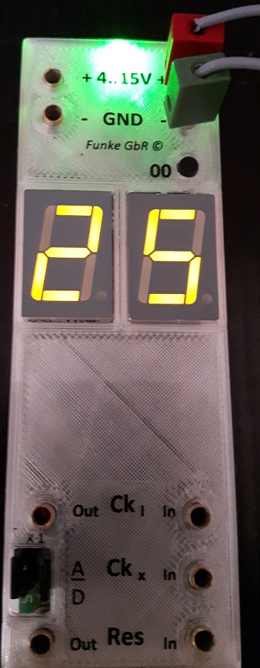

Hier mal ein kurzer Überblick zu den von mir bisher entworfenen Elektronikmodulen (Bilder kann ich gerne auf Anfrage nachliefern):
Zählermodul (aufwärtszähler; 19mm LED Anzeige)
Zählermodul (auf- und abwärtszähler; 19mm LED Anzeige)
Versorgungsmodul (ähnlich Gleichrichterbaustein mit Kleinspannungsbuchse für aktuelles FT Netzteil)

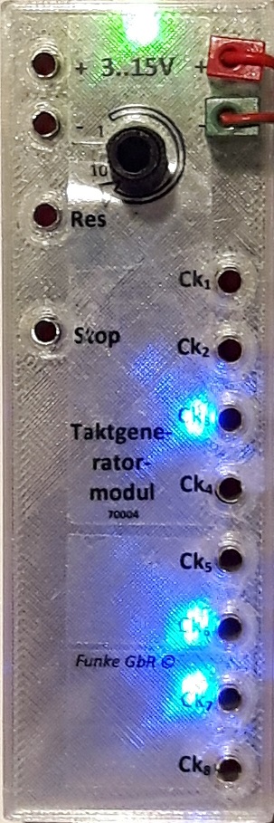

Taktgeneratormodul (regelbar; 8 stufig))
Mono-Flop-Modul (2 Stück im Modul; mit unterschiedlichen Zeitspannen und externer Kondensator möglich)
D-Flip-Flop-Modul (2 Stück im Modul)
JK-Flip-Flop-Modul (2 Stück im Modul)
RS-Flip-Flop-Modul (4 Stück im Modul)

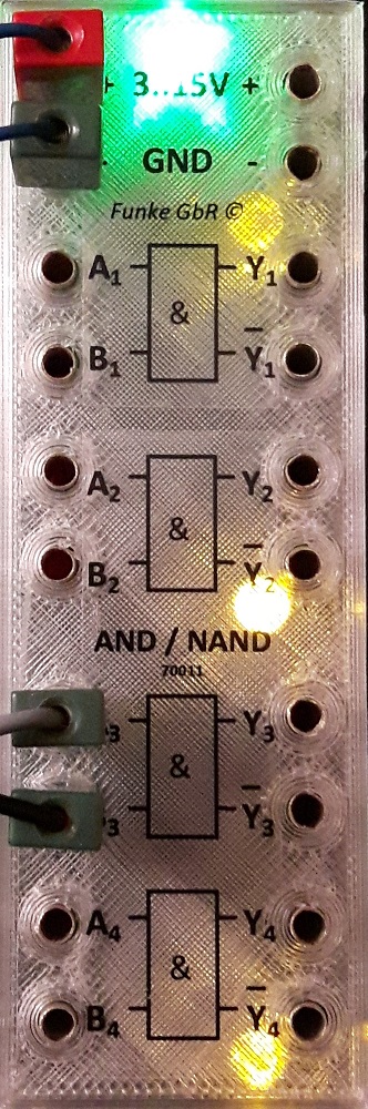

AND-NAND-Modul 4 Eingänge (2 Stück im Modul)
AND-NAND-Modul 2 Eingänge (4 Stück im Modul)

Durch Kombination der Module lassen sich auch für Lernzwecke z.B. Halb- und Volladdiere, Multiplexer, Demultiplexer, T-FFs, Schieberegister, Zähler, etc. aufbauen.

Zwei kombinierte Zählermodule - beliebig viele Zählermodule anreihbar.

Taktgeneratormodul
Taktgeneratormodul

OR-NOR-Modul 4 Eingänge
Erweiterung für ROBO-TX - 8 weitere logische Ausgänge mit Speicherfunktion.
AND-NAND-Modul mit 4 Eingängen

Hallo Community,
die Bilder zu den vorhandenen Modulen habe ich soweit hochgeladen und über meine Beiträge verteilt - für 6 Module habe ich noch keine Bilder vorzuliegen, die ich aber noch nachreichen werde.
Eine Anmerkung noch zum Stromverbrauch der Module - da die meisten Modelle über AKKU-Betrieb laufen, kommen die Module hier gut zum Zuge. Der Strombedarf der Module liegt im einstelligen mA-Bereich. Einzige Ausnahme bildet das Zählermodul, das aber trotz der 2 LED-Anzeigen bei 5V gerade mal 21mA braucht.
Zu den Modulen passend habe ich LED-Bausteine entworfen, die ein Strombedarf von ca. 1mA haben und somit direkt an die Ausgänge der Module angeschlossen werden können, um den Status sichtbar zu machen oder im Modell etwas anzuzeigen.
Hans-Christian
P.S.
Die Aufnahme der LED-Bausteine musste ich im dunkeln machen, weil ansonsten auf Grund der Helligkeit der LEDs die Farben auf dem Bild nicht zu erkennen waren.
Dateianhänge
Zählermodul im 5V Betrieb
LED-Bausteine
LED-Bausteine
Stromverbrauch Zählermodul bei 5V
