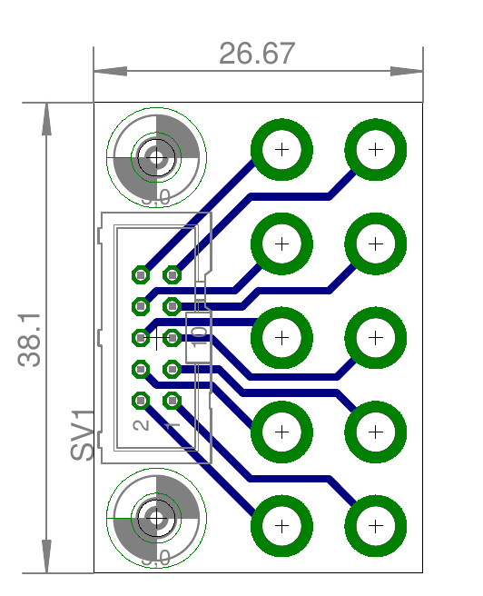

- MasterOfGizmo
- Beiträge: 2725
- Registriert: 30 Nov 2014, 07:44
Re: Suche angenehme Steckverbindungen für Netduino/Arduino
Eine Platine vergleichbar mit dem von Sven erwähnten Adapter zu entwerfen und ein passendes Gehäuse zu drucken ist wirklich kaum Arbeit. Und das Gehäuse kann man sich eigentlich auch sparen. Der netduino hat ja auch keines ...

Die Idee klingt auch sympathisch, allerdings habe ich weder einen 3D-Drucker noch Know-How über das Designen solcher 3D-Teile.
Es will nicht zufällig jemand eine Kleinserie auflegen, die ich kaufen könnte?
Design das Teil, ich drucke es dir.

Da könnte ich jetzt a la ftpedia kontern: Wenn man's haben will muss man es im Zweifelsfall selbst machen
Den 3d-Part brauchst Du ja nur für das Gehäuse. Wenn Du das nicht lernen willst reicht es ja, wenn Du Dir die Platine entwirfst. Und tatsächlich würde ich sagen, dass so ein einfacher Adapter perfekt ist, genau das zu lernen.
Ansonsten ist das wie alles im Leben eine Frage des Preises. Was bietest Du denn für wieviele Adapter?

Wir verwenden ein leckeres Teilchen namens ftDuino, da hat freundlicherweise jemand schon Bundhülsen drangelötet....steffalk hat geschrieben:
Wie macht Ihr Arduino-User das denn aktuell?

Sowas?
Da kann man Flachbandkabel dranstecken oder direkt diese Arduino-üblichen Patchkäbelchen.
Das passt in ein 3d-gedrucktes 30x45-Gehäuse und sähe dem ftDuino ähnlich, der hat ja auch jeweils diese Stecker. D.h. der Wannenstecker bau etwas höher als die ft-Buchsen.

mangels Bundhülsen hat sich bei mir dieses System etabliert: https://ftcommunity.de/details.php?image_id=45631
Einzelne Male-Pins werden auf die Platine aufgelötet. Über jedem Pin befindet sich in der Gravurplatte darüber ein Loch mit 2,8 mm Durchmesser. Die ft-Stecker werden so aufgesteckt, dass der Male-Pin die Stecker leicht spreizt. Die Bohrung der Gravurplatte gibt der ganzen Konstruktion den notwendigen Halt. Hilfreicher Nebeneffekt: Ich hab seither keine Probleme mehr mit zusammengedrückten Steckern, die in den Buchsen nicht mehr halten
Im Video zum Arduino Mega kann man das ganz gut sehen: https://www.youtube.com/watch?v=UdzuQfM4sNw
Ab 0:24: Zusammenbau des Gehäuses
Ab 0:45: Stecker
Bei einfacheren Platinen kann man einfach eine Lochrasterplatine verwenden. Wie schon von MasterOfGizmo erwähnt, würde ich in jedem Fall ein passendes Gehäuse 3D-drucken, auf Dauer ist das einfach eine praktische Sache und die Platine integriert sich nahtlos ins ft-System.
Gruß
David
